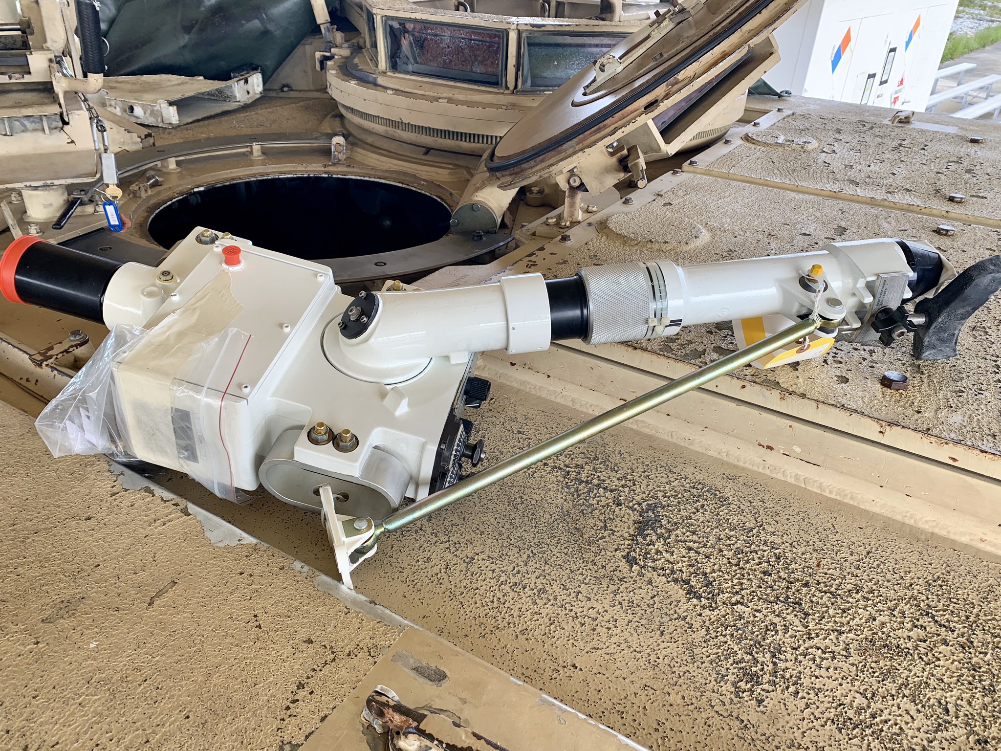

Abrams, резервный телескопический прицел наводчика GAS (Gunner's Auxiliary Sight), модель Kollmorgen Model 939.
В 2011 году Kollmorgen продала свое оптическое подразделение компании L3, интересно название прицела поменялось ?
Реклама отсюда (Army, 1977 г., № 10).
http://upforme.ru/uploads/000a/e3/16/2496/t506835.jpg
http://upforme.ru/uploads/000a/e3/16/2496/t160646.jpg
2020 г., отсюда.
http://upforme.ru/uploads/000a/e3/16/2496/t619479.jpg
