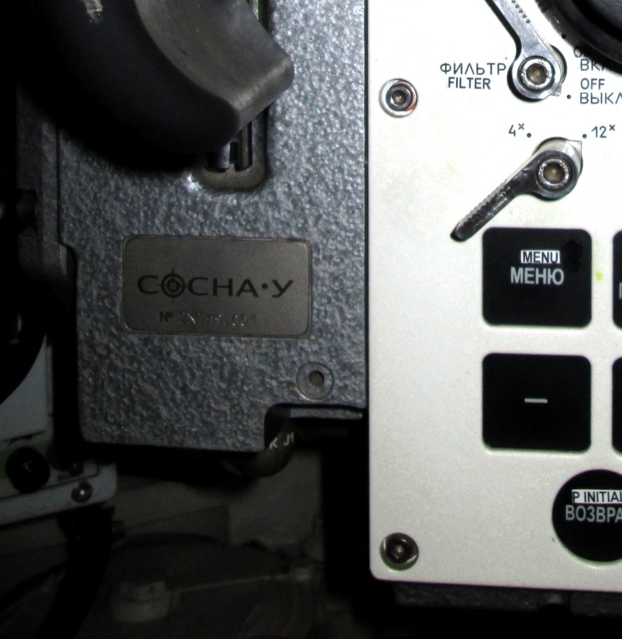

И для сравнения табличка на Сосне-У также из ранней версии Т-90М
https://pp.userapi.com/c857524/v857524378/3dbc/HFRSL9eY5Us.jpg
480
Другими словами вряд ли бы стали менять прицел просто так. Похоже, что это наша адаптация Сосны-У и скорее всего со своими ТПК. Интересно, какое поколение установят. Было бы не очень логично, ставить на одни танки 2-е, а на другие 3-е.
