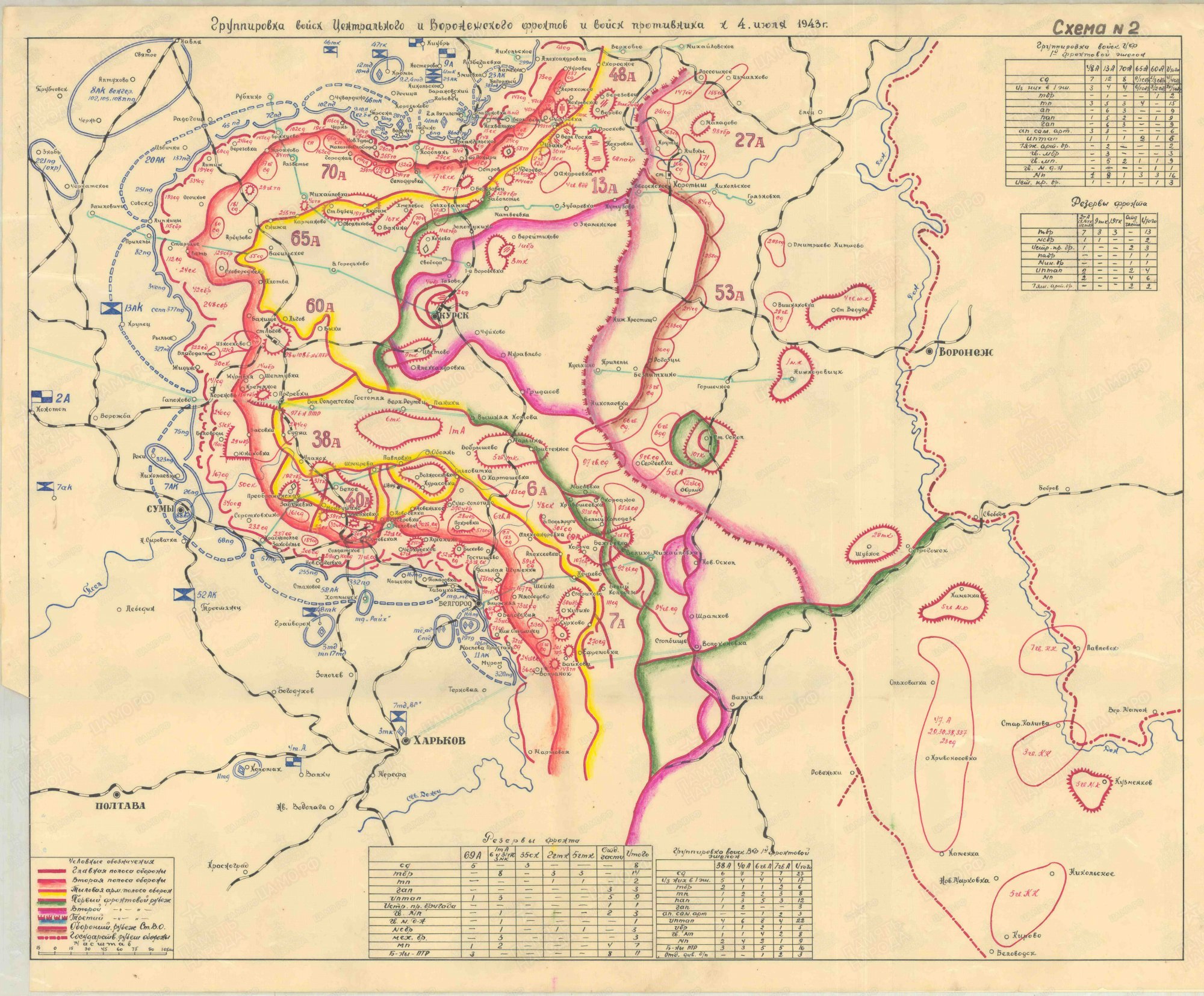

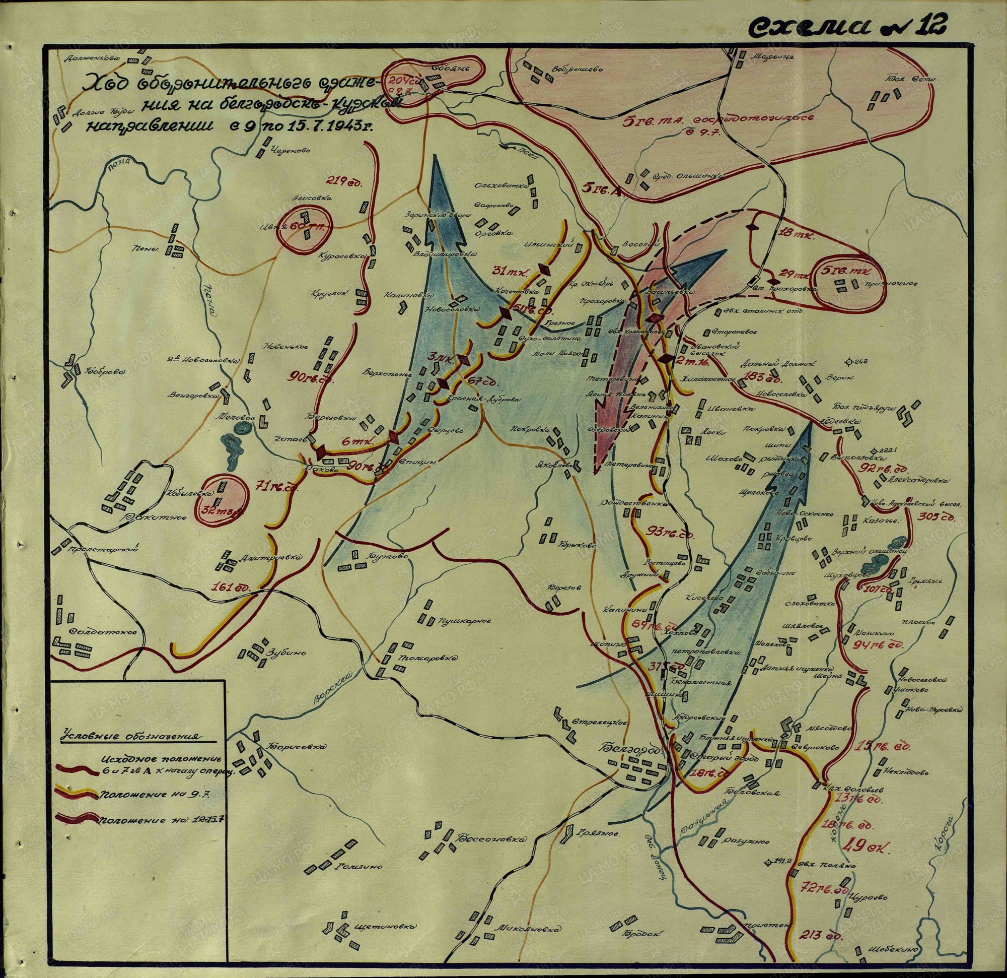

в помощь ботаникуhttp://upforme.ru/uploads/000a/e3/16/1705/t36679.jpg

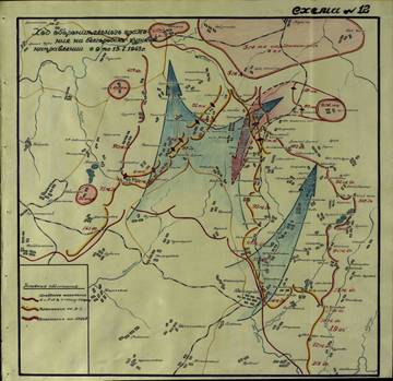

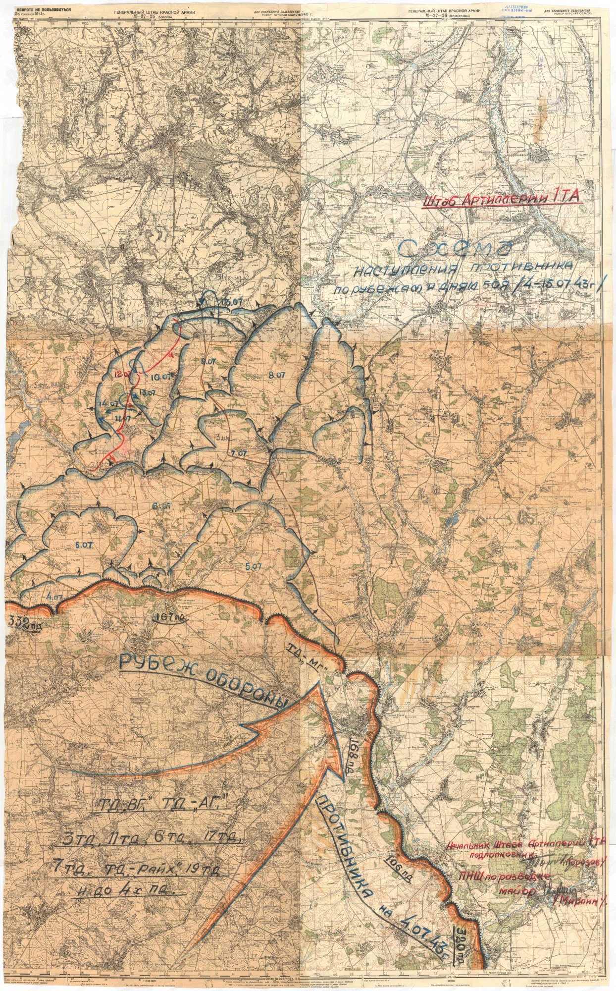

http://upforme.ru/uploads/000a/e3/16/1705/t75346.jpg
http://upforme.ru/uploads/000a/e3/16/1705/t37284.jpg

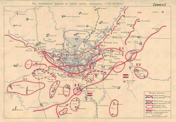

http://upforme.ru/uploads/000a/e3/16/1705/t52327.jpg

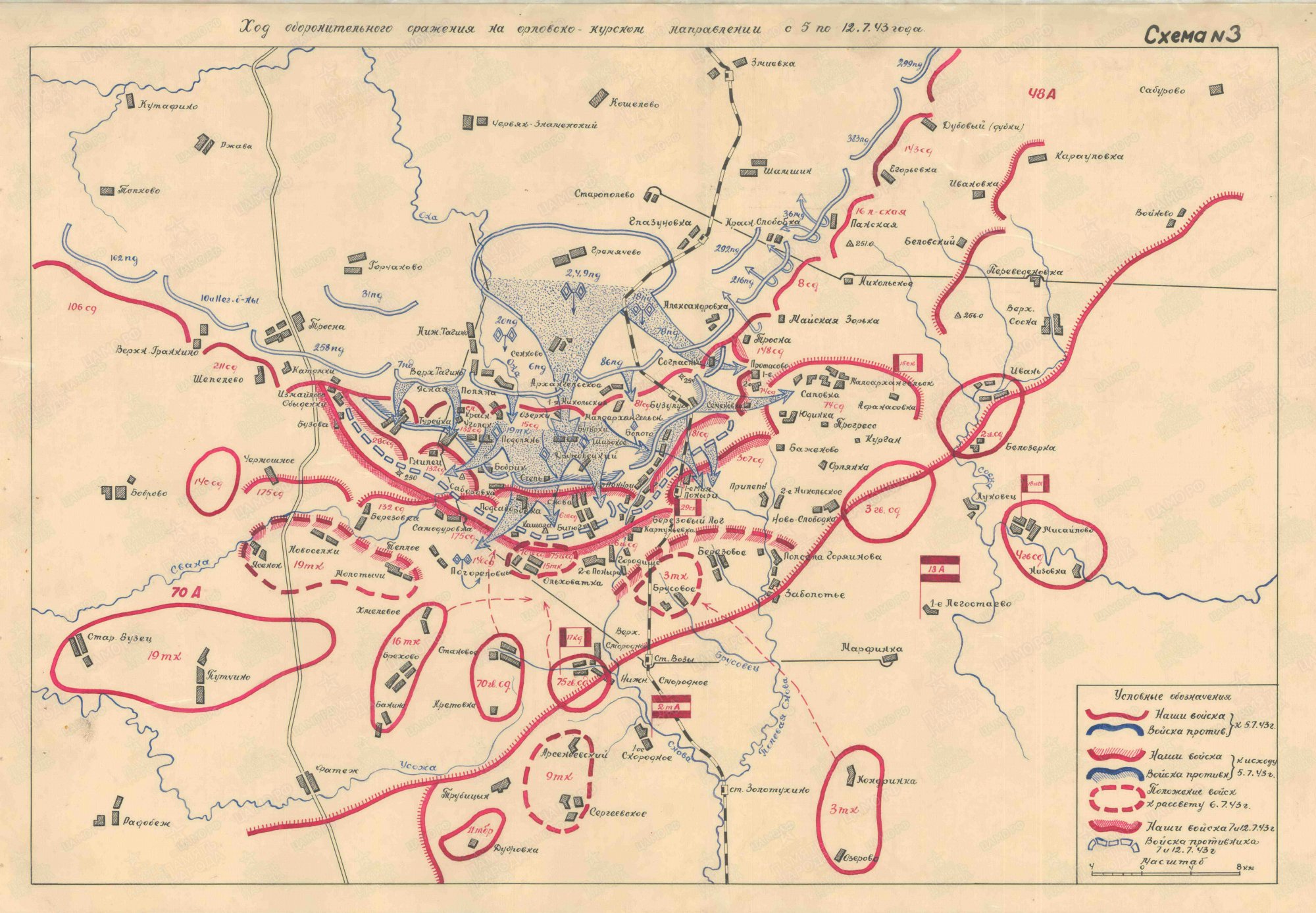

в помощь ботанику
http://upforme.ru/uploads/000a/e3/16/1705/36679.jpg
"Вы необычайно щедры...сэр." - сказал бы Холмс глядя на "помощь". :D  :D  :D Но тем не менее, мне эта столь ценная информация очень поможет, когда я начну описывать Прохоровское сражение в деталях.
Отредактировано panarin.am (2020-01-17 02:28:16)

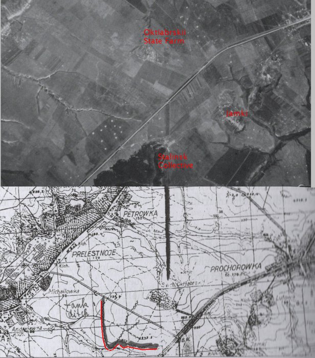

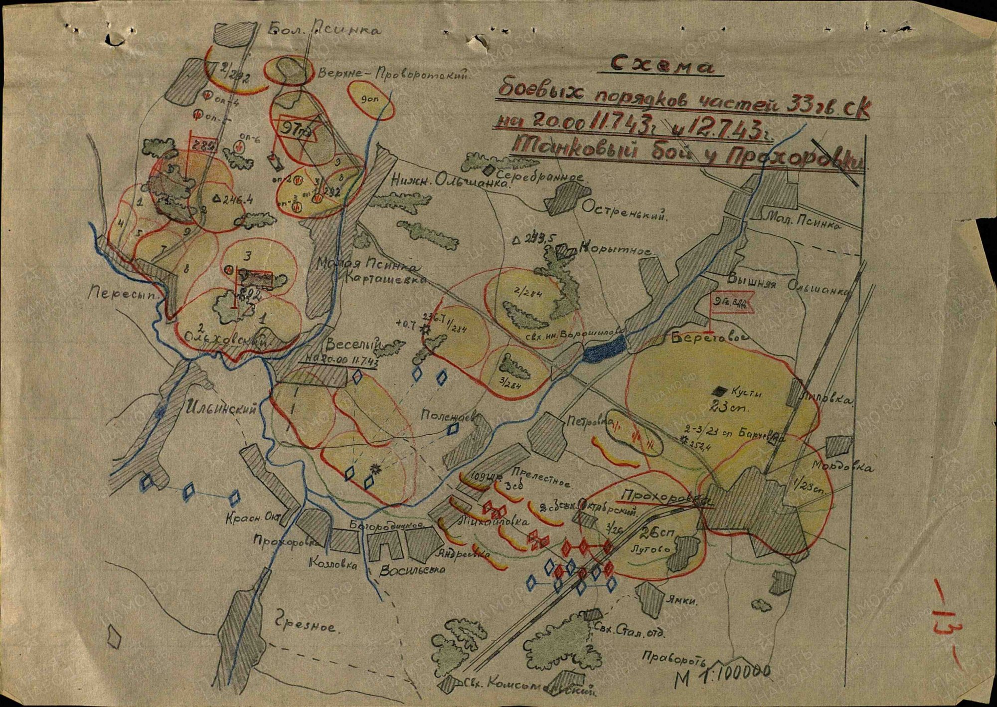

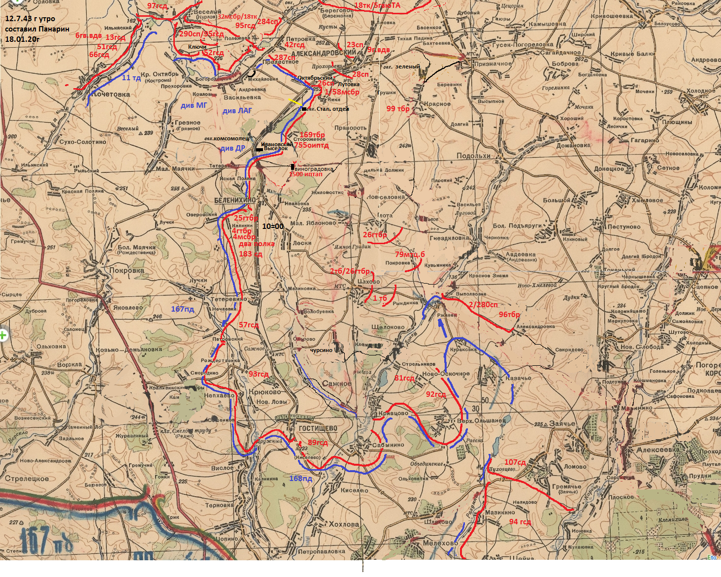

Буду ждать когда 12 июля разбирать будете.
Кину один вариант: ЛАГ не занял территорию развертывания 5 гв ТА. На флангах ЛАГа б/г ДР и Тк. 18 и 29 тк смяли оборону гвардейцев фюрера и двинулись всей мощью согласно плана в тылы к праздничным столам у Борисовки и Бессоновки-Гот с Кемпом и Манштайном ждут же.
https://upforme.ru/uploads/000a/e3/16/4563/t751601.jpg
https://upforme.ru/uploads/000a/e3/16/4563/t882707.jpg
Внимательно с местом исходного положения.
Отредактировано EugE (2020-08-19 12:17:30)
Кину один вариант: ЛАГ не занял территорию развертывания 5 гв ТА. .
Заняли Петровка 11.06.43г , но к вечеру были выбиты от туда. Но обсуждение темы в литературе -"мол заняли р-ны развертывания 5 гв.ТА" это лакирование событий, и попытка оправдать задним числом потери 5 гв.ТА. Не более того. Ладно сегодня начнем, и по ходу остановимся и на этом моменте.

Прохоровское сражение. утро 12.07.43г
Дислокация на утро 12.07.43г. не нанесены позици 18 тк 5гвТА и 29 тк 5 гв,ТА. Места нет для них, не куда их рисовать. . Объясню словестно - 18 тк у Петровка, а 29 тк юго зап. Прохоровка.
http://upforme.ru/uploads/000a/e3/16/4549/10410.png
1) 2 гв. тк переместили к 10=00 , сосредоточив его (кроме 26 тбр) у Калинин, с целью атаковать на запад.
2) 26 гтбр отправят утром Плота -Шахово, с целью не дать развится удару с плацдарма у Ржавец.
2) В течении дня к 17=00 сосредоточат у Ивановское и 2 тк (кроме 169 тбр)с целью наступать на Тетеревино.
Справка.
1) Итак  в посте выше я рассказал, что ни районы первоначального сосредоточения, ни исходные позиции для контратаки, проводимой 12.07.43г,   18 и 29, 2 тк 5 гв.ТА не были заняты немцами.
2) При описании танково контрудара 5 гвТА применяется выращение «наиболее подходящим направлением контрудала признана местнось между  р,Псел и авто и ж/д дорогой на Прохоровку» . Не хочется материться, но пишущая такое братия видимо никогда не смотрело даже на карту, не говоря  о осмотре местности.
Собственно и немцы атаковали силами дивСС МГ и ЛАГ, и мы контратаковали силами 5 гв.ТА по сути на одной местности и на одних направлениях. Вы не задавались вопросом , а почему так??
Поясню:
а) Обратите внимание на балку с оврагом , тянущуюся от Васильевка до схз. Комсомолец. (карта выше утро 12.07.43г) Вот этот овраг делал местность не танкодоступной. Наступать можно было с тн только вдоль р.Псел, через Васильевка, Андреевка, или через схз.Комсомолец. Вот поэтому и мы и немцы потом смертным Боем бились за схз.Комсомолец.
б) Увы это не все. Выше, тянется от Михайловка в сторону схз. Сталинскикий (чуть ниже схз. Октябрьский) вторая балка с оврагом. Ее еще наши продлили противотанковым рвом до ж/д дороги . Схз. Октябрьский  после схз. Комсомолец второй узловой пункт обороны, что для нас ранее, что для немцев позднее.
3)Вот из за этих балок с оврагами любое наступление с тн, что с юга на север-восток (немцы), что наше с севера на юго-запад, можно вести только вдоль р.Псел или вдоль авто и ж/д дорог (Белгород-Прохоровка). Местность между ними прикрываласт малыми силами, что нами ранее, что немцами позднее.
Поэтому , только после взятия немцами схз. Октябрьский (оставив овраги и ров позади) немцы и повернули от схз. Октябрьский на Петровка (карта захвата схз. Октябрьский и Петровка ниже) . Но немцам , как говорится деватся не куда было. Мы,10.07.43г,  силами 99 тбр и части 11 мсбр закрыли, у Васильевка, Андреевка, возможность им наступать вдоль южного берега р.Псел. А 11.07.43г усилили это направление еще и 301 иптап и 287 сп/95гсд.  Вот див. СС МГ и начала обходить эту оборону форсировав р.Псел.
карта боев 11.07.43г.
http://upforme.ru/uploads/000a/e3/16/4549/t15929.jpg
Не было иного выхода и у див.СС ЛАГ и ДР. Там для них был один путь, вдоль авто и ж/д дорог идущих на Прохоровку.
Правда Гот нашел 12.07.43г еще один путь, когда отразил удар и измотал части 18тк, 29 тк, 2 тк  5 гв.ТА. Он двинул СС-кие части  в обход Сторожевого на Правороть, с желанием выйти от него на север, и вдоль автодороги на Прохоровку. По сути обходя нашу оборону выстроенную вдоль ж/д дороги на Прохоровку. Но об этом позже, при рассмотрении нашего танкового контрудара под Прохоровкой.
Вывод.
1)Только очень недалекий человек может назвать выбор местности для контрудара 5 гв.ТА удачным. А рассматривались ведь и иные варианты тогда.
2)Только не смотреший документов, и не сверявший их с картами, может  расуждать на тему, что немцы заняли р-ны развертывания 5гв.ТА.
3) Только недалекий человек (не надо быть даже военным) может считать, что сутки после получения приказа на контрнаступление, достаточны для подготовки этого наступления .  Максимум, что вы сможете сделать, это вывести тн и стрелковые части на позиции (с бойцами вымотанными переходом), с отставшими тылами, ремслужбами, с наспех выброшенными на не оборудованные позиции части артиллерии. Вы не сможете за сутки организовать взаимодейсвия этих частей, наладить между ними связь и управление. Это не подготовка, это бардак.
О самом танковом контрударе завтра.
Отредактировано panarin.am (2021-08-14 20:16:55)
