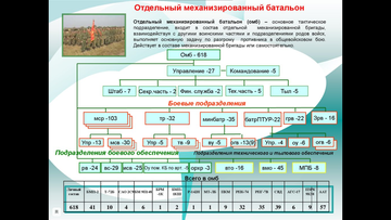

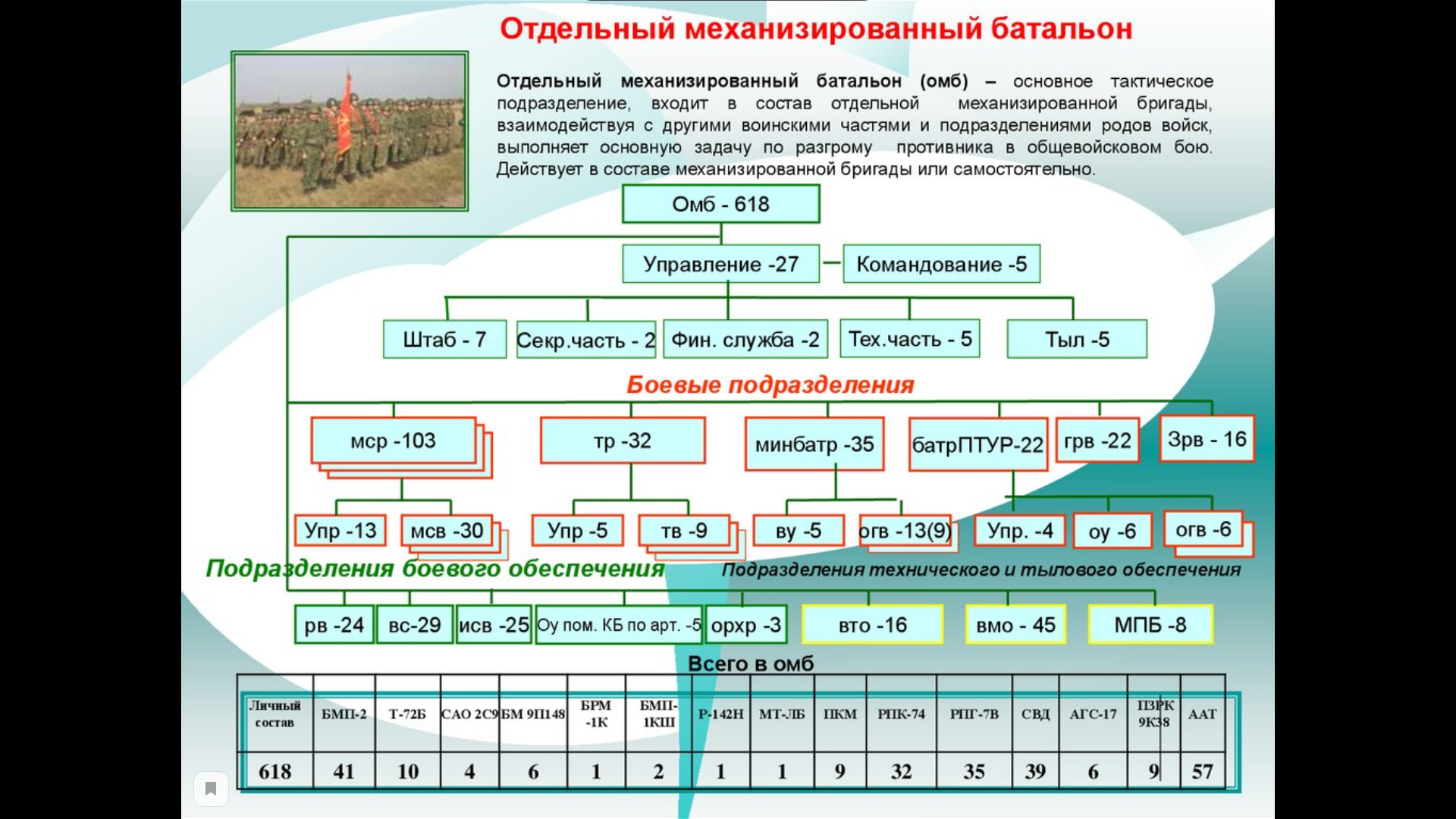

отрохов написал(а):
Но такие смешанные батальоны штатно состоящие из 2 ТР и 2 МСР наверно будет правильно называть механизированными (МБ) и полки состоящими каждый из 3 таких МБ и  1 САД так-же правильней будет также называть мехполками (МП). И командиры начиная МБ и МП должны быть уже с общевойсковым образованием!
И при необходимости усиления одного МБ пехотой или танками всегда 1 МСР или 1 ТР можно перебросить из 2 других МБ полка. А учебным процессом в низовых звеньях будут заниматься командиры ТР и МСР!
Пусть сначала новые сформированные дивизии до ума доведут. Там и так бардака хватает и не хватает ресурсов для укомплектования более менее современной техникой.

По моему не очень делать смешанный батальон. Применять танки повзводно, по моему не очень идея. А по другому - либо таран, либо мобильный резерв. Гибкости нет. Может иметь место только в контр партизанщине.
964
Смешанные взвода, однозначно.
Прямо сейчас штатное смешивание танков и БМП на таком низовом уровне имеет как плюсы, так и минусы по сравнению с однородными ротами и батальонами.
Зато на будущее — это обкатка применения робототехнических комплексов с обитаемыми и необитаемыми машинами.
Следующий шаг — создание в БМП дублирующих рабочих мест  танковых экипажей для дистанционного управления танками.
