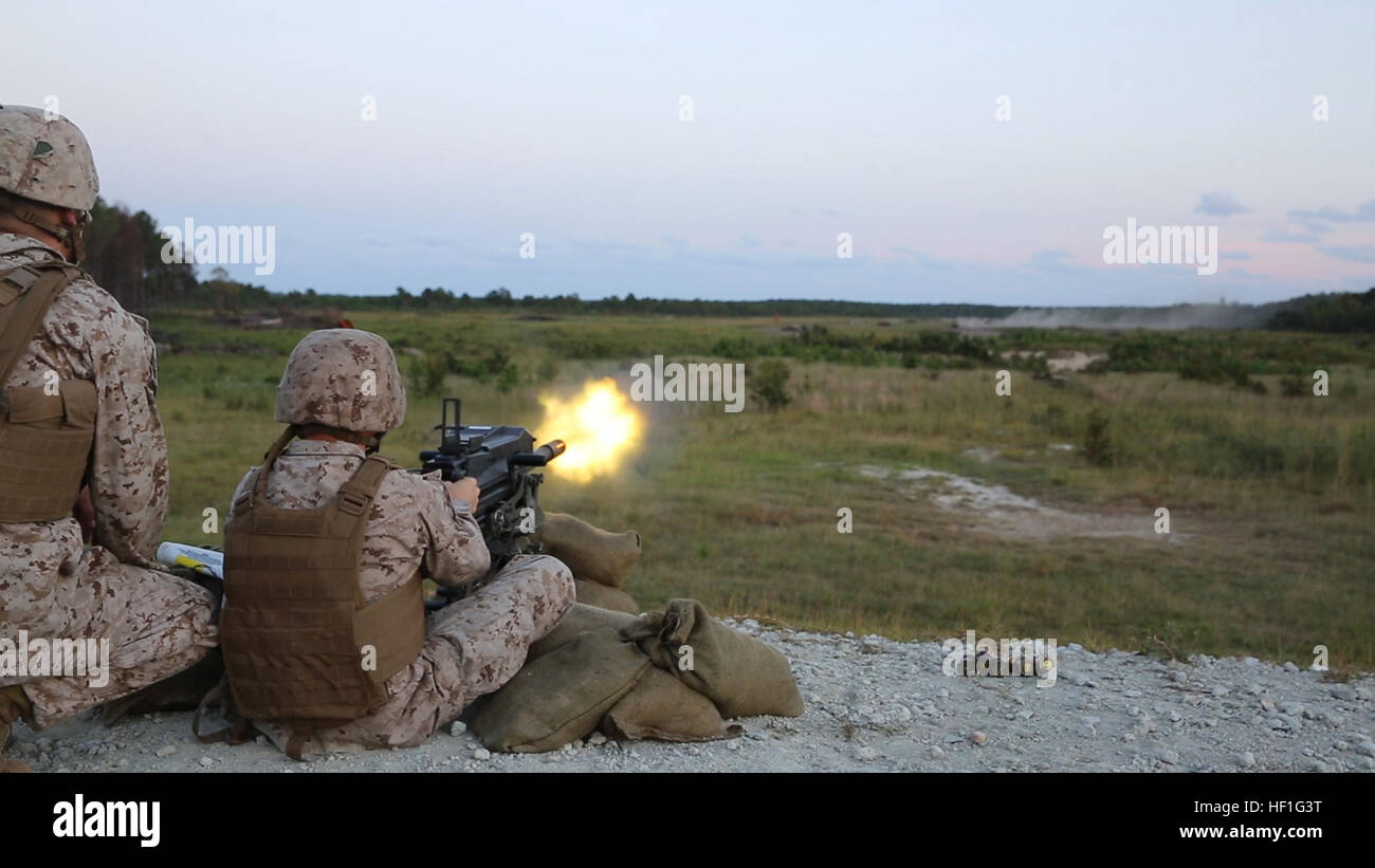

Ф Дмитрий написал(а):
Давайте картинку, на которой "больше".
http://c8.alamy.com/comp/HF1G3T/a-marine-with-bridge-company-8th-engineer-support-battalion-2nd-marine-HF1G3T.jpg
И ето днем.

И ето днем.
Значительно меньше. К тому же ето, хоть и днём, но у американцев. Вы мне предоставьте фотографию с огромным факелом у АГС-40 или хотя бы у АГС-17
У АГС-17 еще больше, и по высоте АГСы не очень отличаются от 60мм миномета, особенно когда ведут огонь на больших углах наводки.
Предоставьте фотографию или видео.
Вам уже дали пару фотографий, остальное можно найти в инете.
Что, опять? Я фотографию "факела" 60-мм миномёта, стреляющего не учебными минами Вам предоставил. Жду от Вас аналогичного, а не заявлений о том, что я сам должен искать.
Вам уже пару фото показали, но видимо они не вписываются во "вселенную".
Там "факел" явно меньше и явно ниже
Компнсируется очередью. Хотя аГС-17 светится как новогодняя ёлка ночью.
