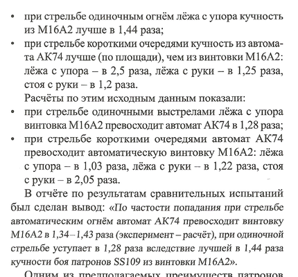

М-4 однозначно стреляет хуже чем М-16А2, хотя бы потому что легче. А М-16А2 очередями уступает АК74. Следовательно М-4 уступает АК74.
Это серьезно?!?

У Вас есть другие данные, опровергающие результат испытаний?
Вообще, делать какие то выводы на основании испытаний единичных образцов, стрелками, которые первый раз взяли в руки эту модель автомата - моветон. Тем более, что кучность очереди отличается незначительно и это отличие мало на что влияет. Вы же сами топите за улучшения во многие разы для заметного результата. А вот в стрельбе на точность, одиночными АК-74 сливает эмке, и на ютубе полно видео с такими стрельбами. Причем, чем лучше стрелок, тем больше разница. Поэтому когда по телевизору говорят о том, что якобы кучность одиночных компенсируется кучностью очереди - это только для поддержания реноме.

разумеется серьезно.
где можно почитать целиком доклад?
Я бы тоже почитал его целиком, ведь у М16А2 нет режима full automatic, а только semi-auto и burst.
В архиве. А вот выдержку из него у Дворянинова, но она тут уже приведена.

У М16А2 два режима огня "одиночными" и "очередь три выстрела". У АК74 " одиночными" и "автоматический". Как сравнивали стрельбу короткими очередями если у А2 она фиксированая, а у АК произвольной длинны?
Вы не в курсе как на АК74 отсекают очередь?
Сравнивали просто, стреляли из АК74 очередями в 3 выстрела, как и прописано в табличках наставлений.

Тут таблицы приводились, согласно которым AR менее кучная, а точнее за счёт качества патрона.

Задокументированный на тытрубе опыт нам показывает, что на ТочМаше один испытатель стреляет одиночными из эмок в 2 раза точнее, чем другой, и держат они автоматы по-разному. Поэтому вопросы по поводу глобальных выводов из очень ограниченной серии испытаний остаются. Тем более, когда на камеру показывают допотопные автоматы со старыми БП непонятного происхождения.
