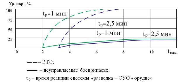

К разговору о скорости реакции артиллерии - маленькая добавочка...
таблица из этой статьи http://btvtinfo.blogspot.cz/2017/10/3-2.html
https://1.bp.blogspot.com/-AYjDblT9uQ0/WeoNqIUsl2I/AAAAAAAAElk/3cfMfPDbZxMhRTD0h5gTs2MJMSUEPn-CQCLcBGAs/s1600/7.jpg
Так в качестве примера, на рисунке показан ожидаемый уровень поражения батареи противника на ОП при решении задачи контрбатарейной борьбы с применением ВТО и неуправляемыми боеприпасами при различном времени реакции системы «разведка – СУО – орудие»
Как видно, время "обнаружение - поражение" в таблице -- примерно соответствует прикидкам сделанным в теме вооружения бмп-3 -- 1-2.5 мин.
То, что ни батареями на одной позиции противник не будет работать, ни находиться на ОП такое время не будет - это уже другой разговор...
