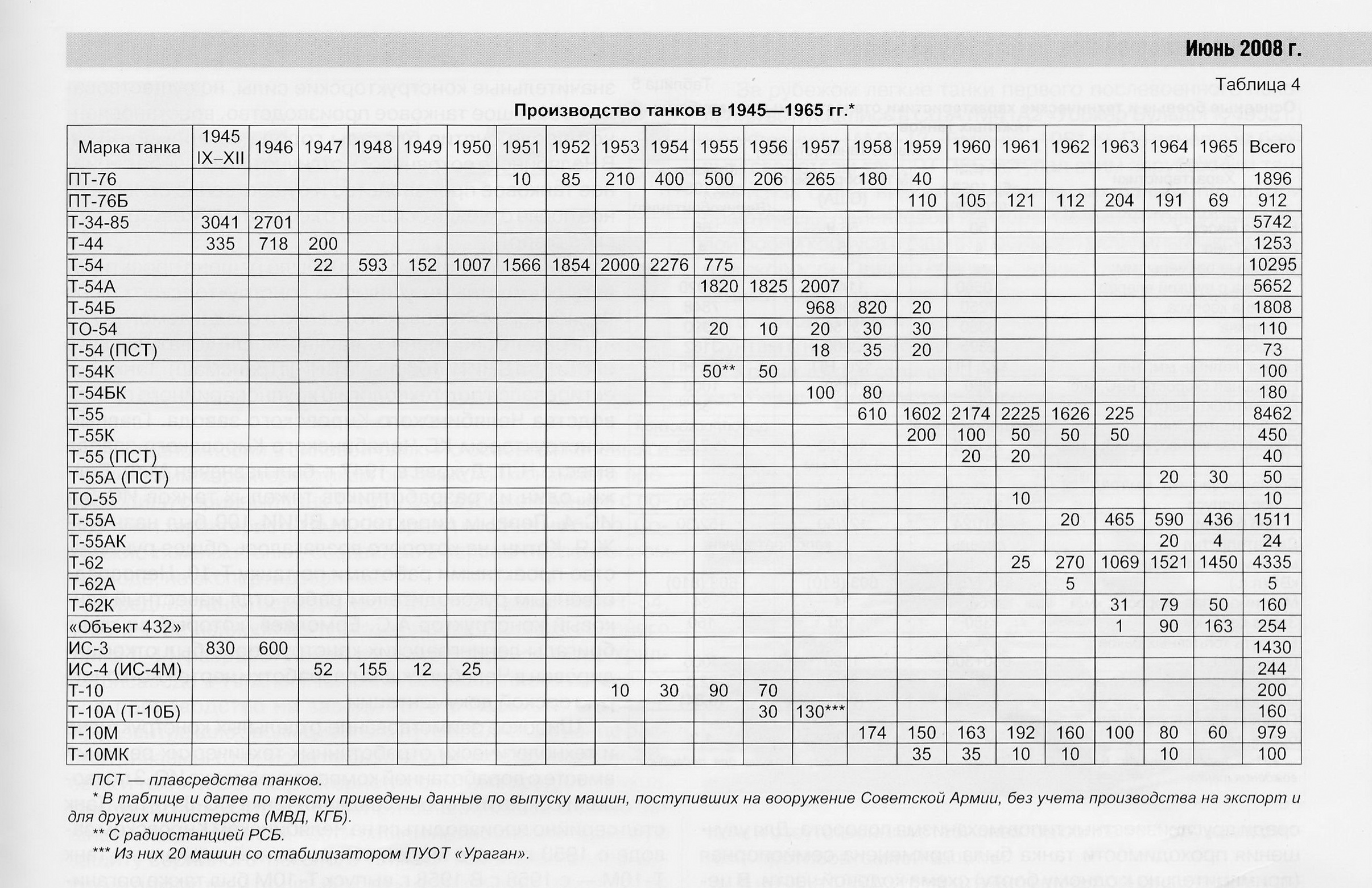

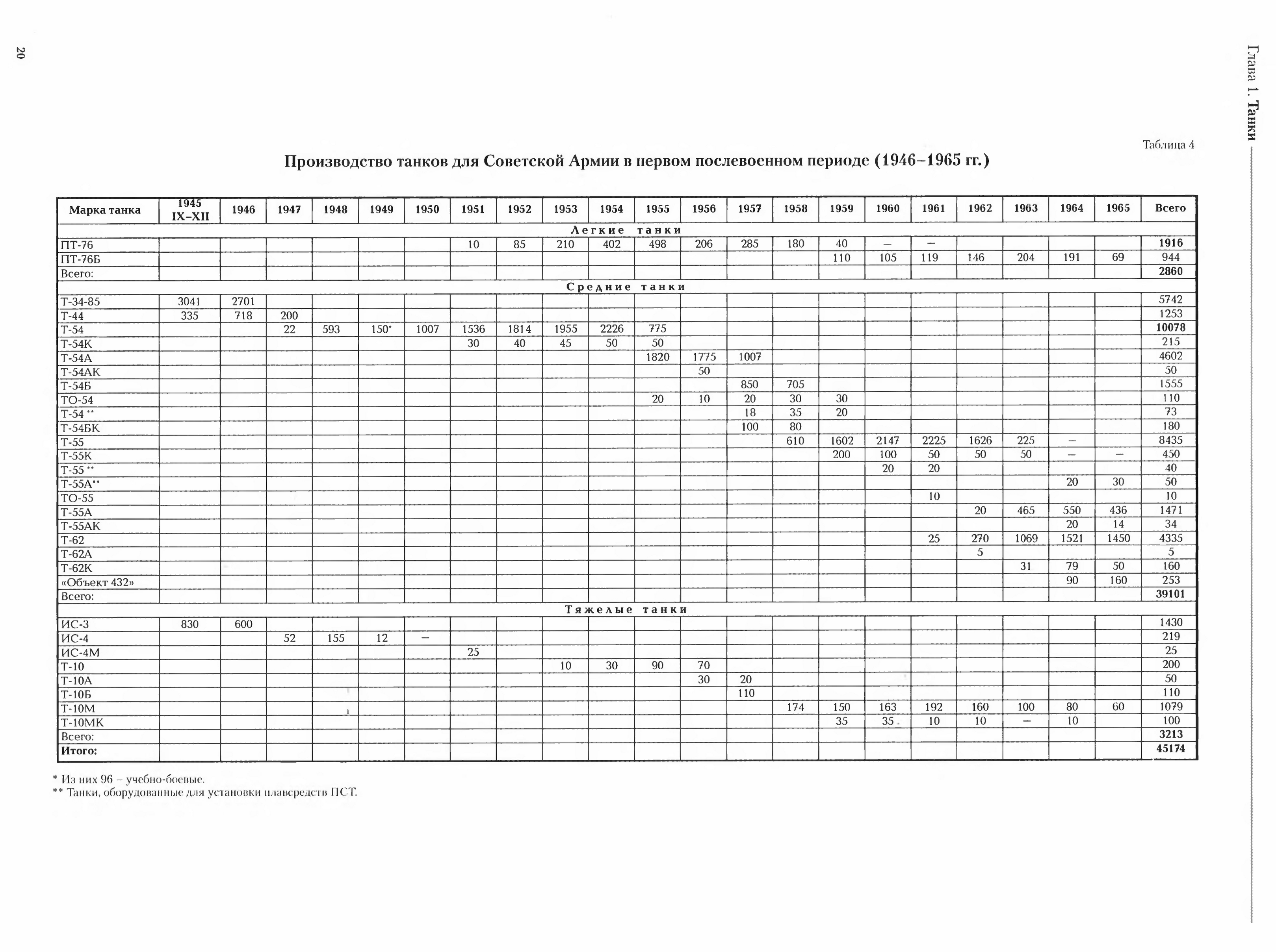

На всякий случай обе "исходные" таблицы по количеству произведенной в СССР бронетехники (1946 - 1965 гг.).
"Отечественные бронетанковые машины. ХХ век", т. 3.
http://upforme.ru/uploads/000a/e3/16/2496/t131696.png
Павловы, "Отечественные бронетанковые машины, 1945 -1965 гг.", Техника и вооружение, 2008 г., № 7.

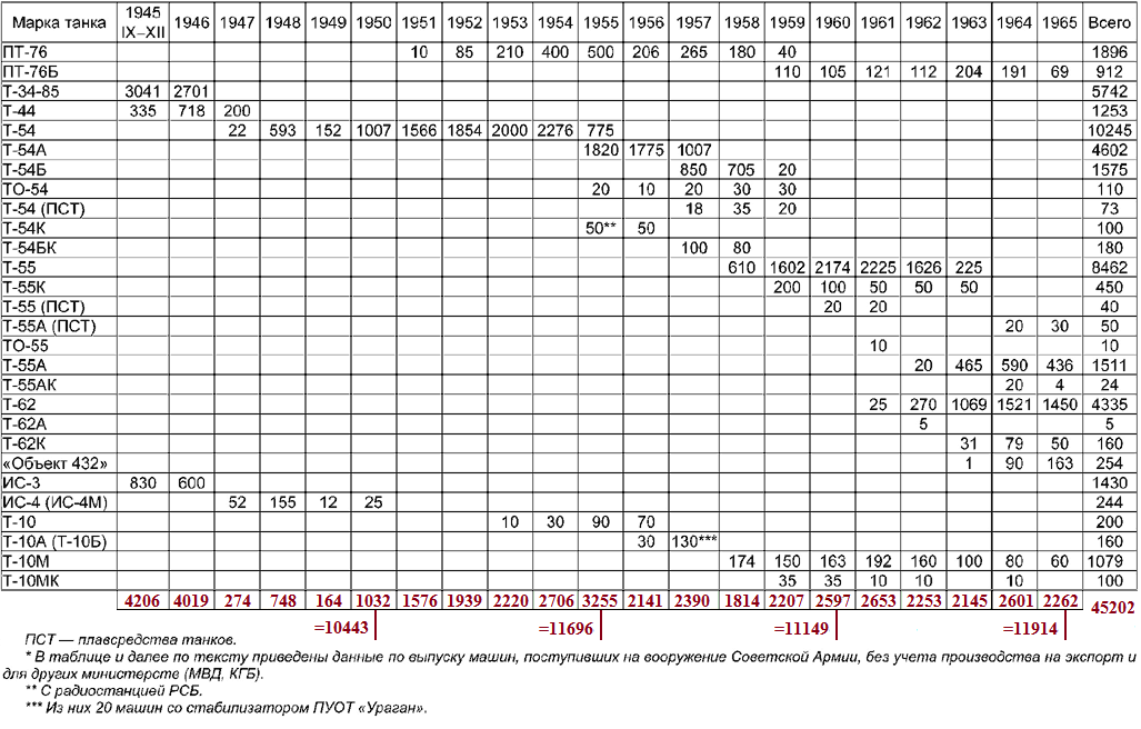

Эта же таблица с дополнительными подсчетами.
http://upforme.ru/uploads/000a/e3/16/2496/455045.png

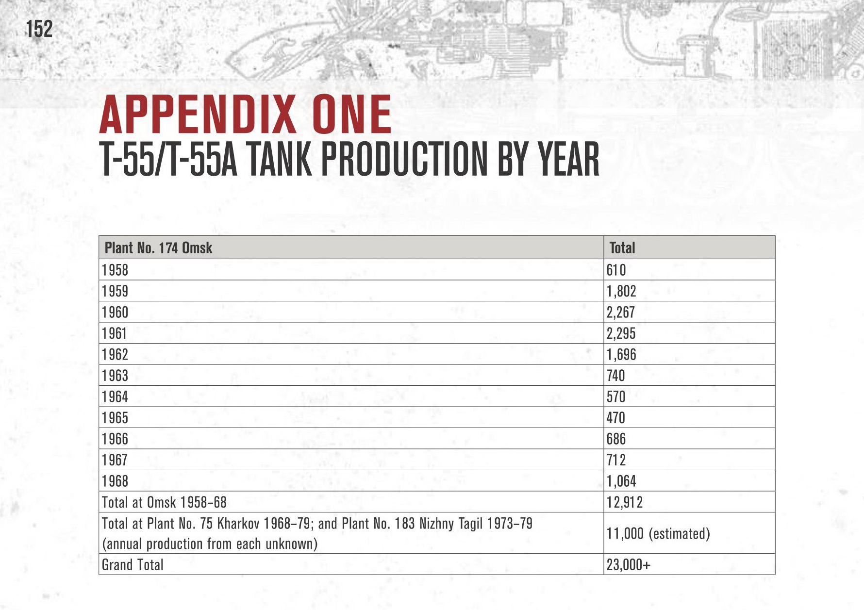

И таблица из оспреевской "Soviet T-55. Main battle tank".
http://upforme.ru/uploads/000a/e3/16/2496/589221.jpg
http://upforme.ru/uploads/000a/e3/16/2496/t720278.jpg

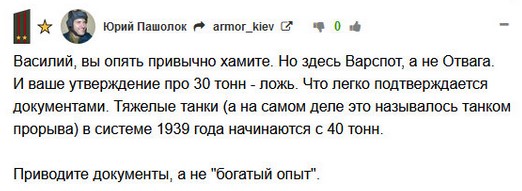

Когда с источниками работает дурачок с идеалистическим сознанием, не способный к их анализу:
http://upforme.ru/uploads/000a/e3/16/2619/854934.jpg
Ну, если Варспот -- площадка для распространения мифов и глупости, то на Отваге народ вполне обменивается цитатами из реальных документов, а не безграмотными пересказами.

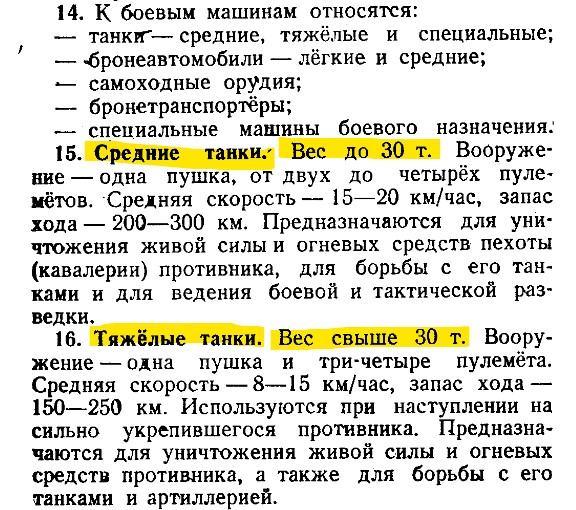

Вот, пожалуйста, в середине войны в соответствии с БУ тяжёлыми считались танки свыше 30 т:
http://upforme.ru/uploads/000a/e3/16/2619/107158.jpg
http://upforme.ru/uploads/000a/e3/16/2619/768233.jpg
А как тогда Т-43 и Т-34-85 с 30+ тоннами — средние?
758
Позже перешли на классификацию 40+. Когда это позже наступило -- вопрос.

Весовые границы постоянно изменялись, по состоянию на 1939 г. средними танками считались танки массой от 16 до 35 т., в БУ 1944 верхний предел прописан в 30 т., потом в 40 т.
Я так понимаю, что теоретики на эту тему особо не заморачивались.
Цитата из В.Д. Мостовенко 1947 г. (Дополнения к курсу "Танки. Конструкция и расчет" 1943):
"Следует иметь в виду, что весовые границы каждого класса танков не являются окончательно установленными и постоянно изменяются в некоторых верхних пределах. Применяя весовую классификацию следует иметь в виду, что вес не является достаточно объективным критерием, на основании которого можно вывести исчерпывающее заключение об основных боевых качествах танка. При одинаковом весе танки могут резко отличаться между собой по сочетанию огневой мощи, бронирования и подвижности".

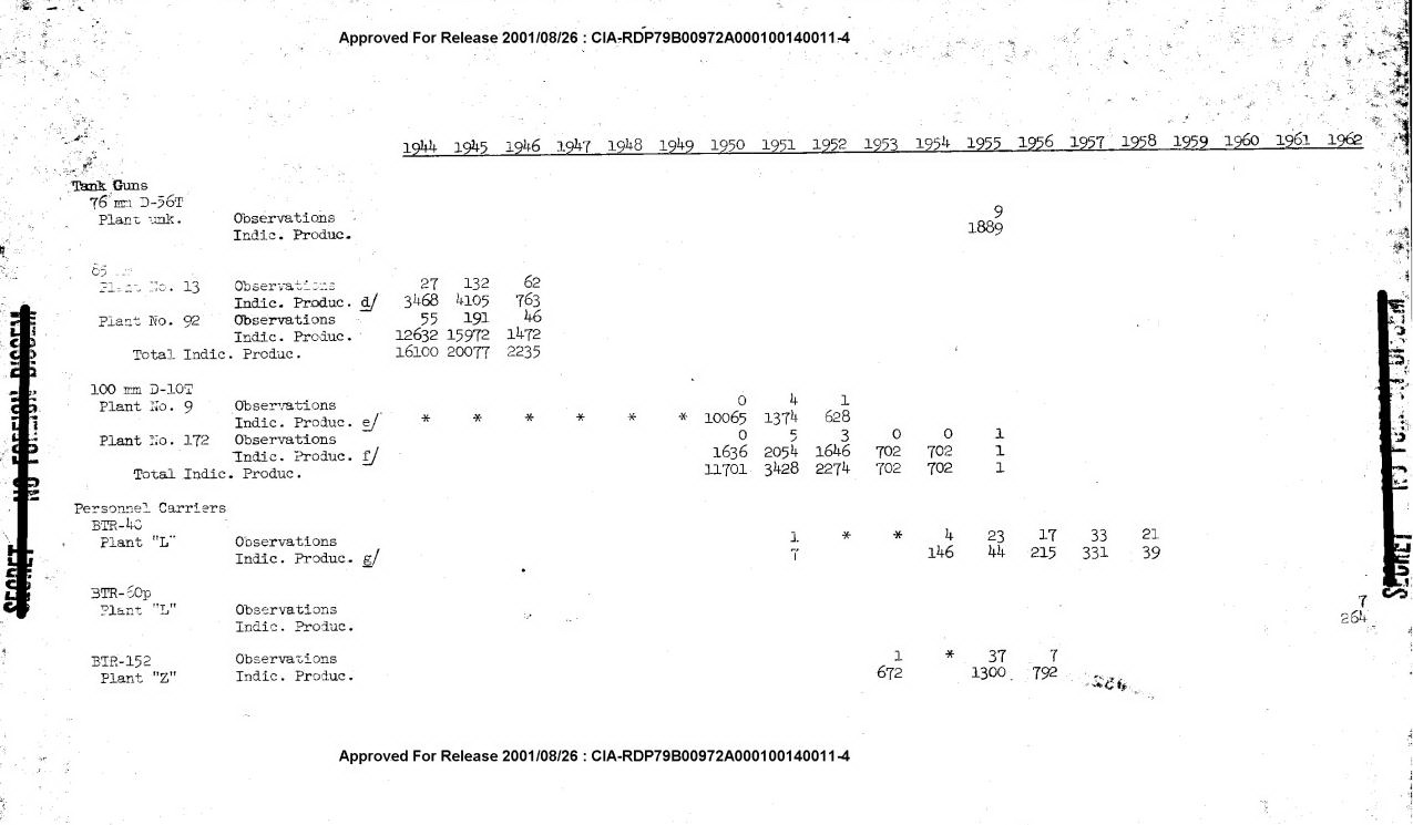

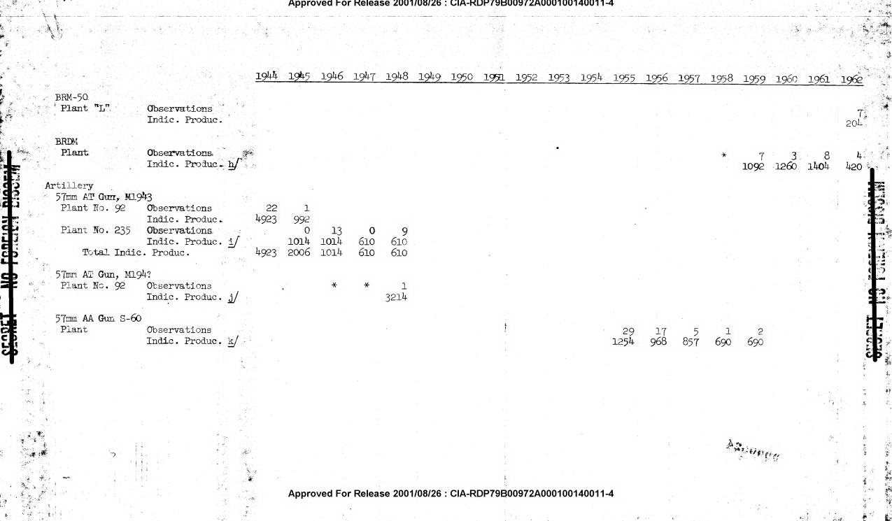

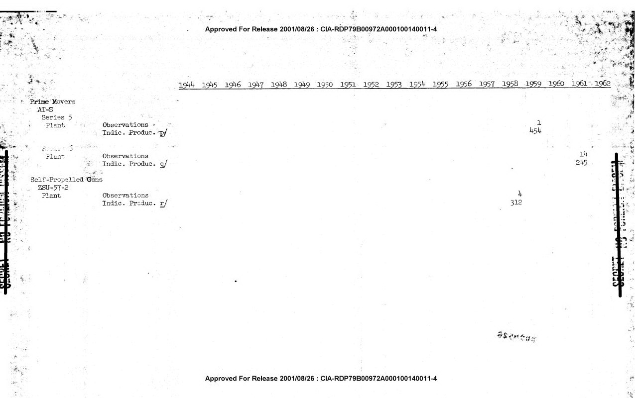

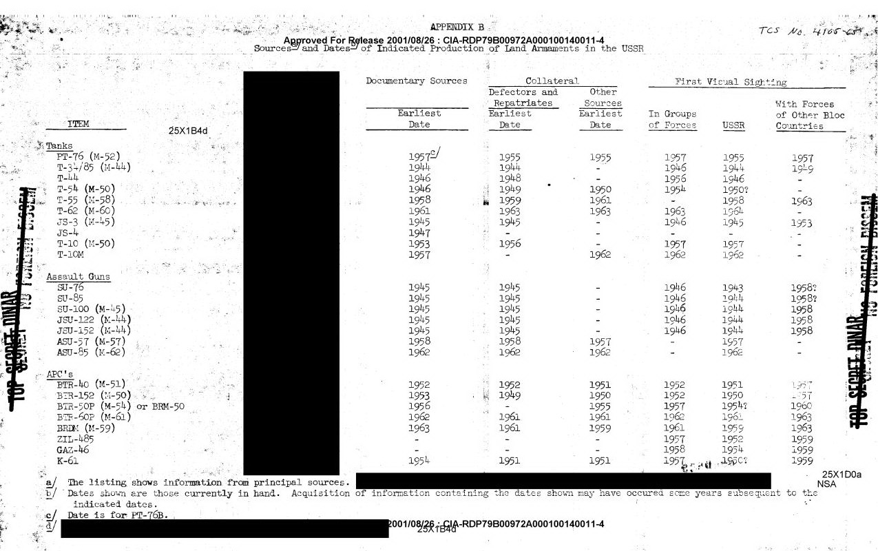

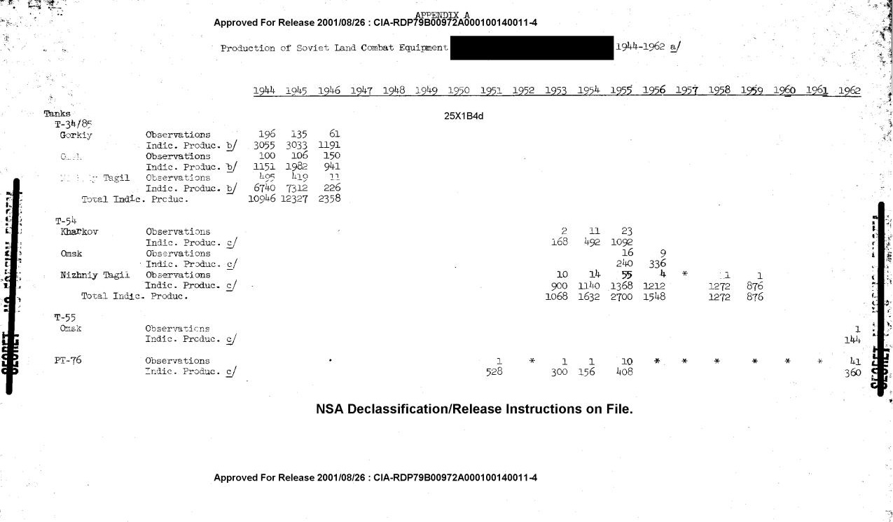

Документ ЦРУ о производстве наземной военной техники в СССР в 1944 - 1962 гг. - Production of Soviet Land Combat Equipment 1944-1962.
Часть страниц из него (бронетехника).
http://upforme.ru/uploads/000a/e3/16/2496/667403.jpg
http://upforme.ru/uploads/000a/e3/16/2496/100505.jpg
http://upforme.ru/uploads/000a/e3/16/2496/575176.jpg
http://upforme.ru/uploads/000a/e3/16/2496/982729.jpg
Оттуда же вторая таблица о датах и источниках информации об образцах советской наземной военной техники за тот же период (Sources and dates of indicated production of land armaments in the USSR).
http://upforme.ru/uploads/000a/e3/16/2496/622657.jpg
Таблица из оспрейки отдельно порадовала, особенно графа "Производство на заводе #75вХарькове в 68-79 и на УВЗ в 73-79 гг" - всего аж 11 тыс штук.Это они так прикалываются? За указанные годы ни один из этих заводов вообще Т-55 не делал.
