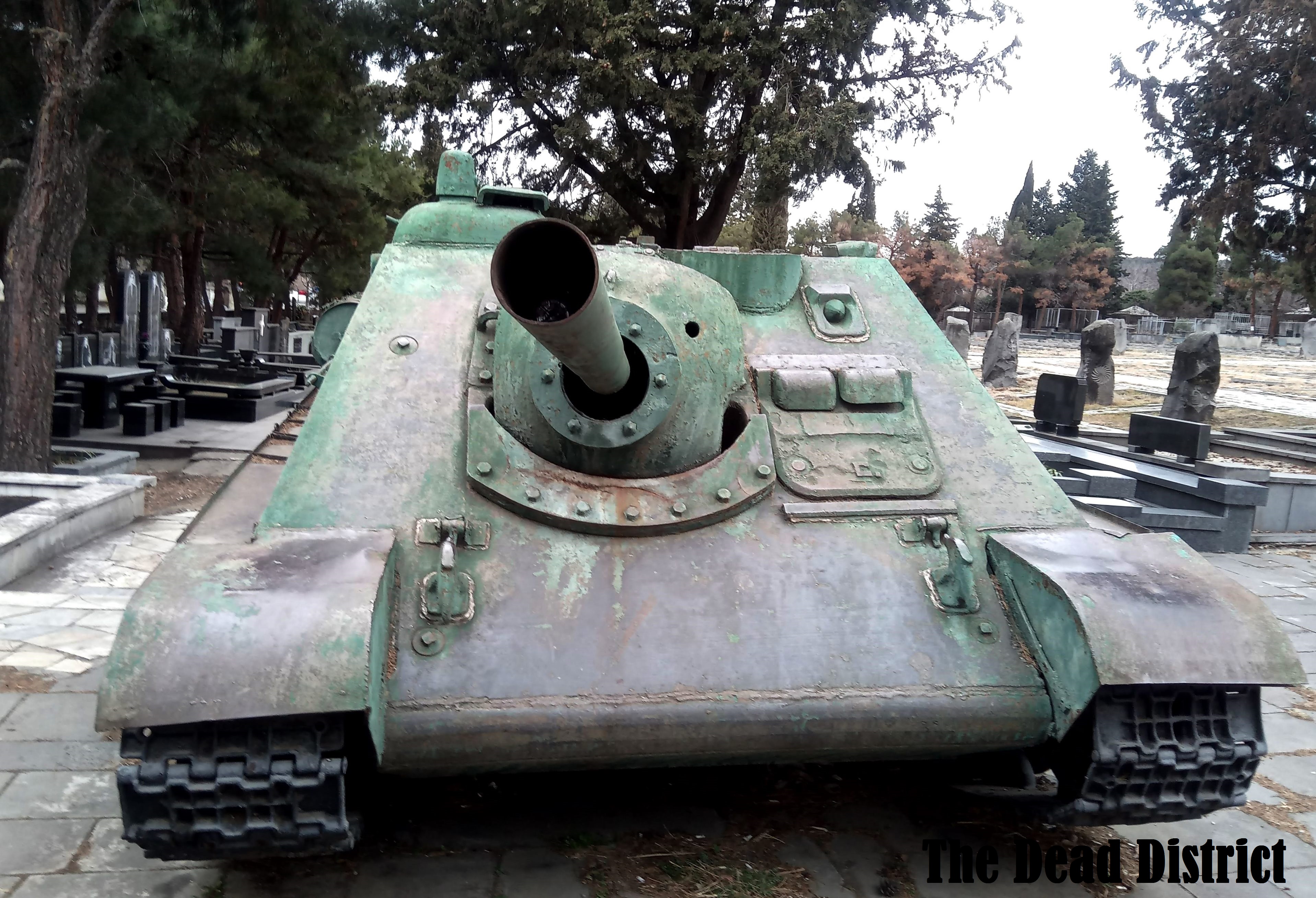

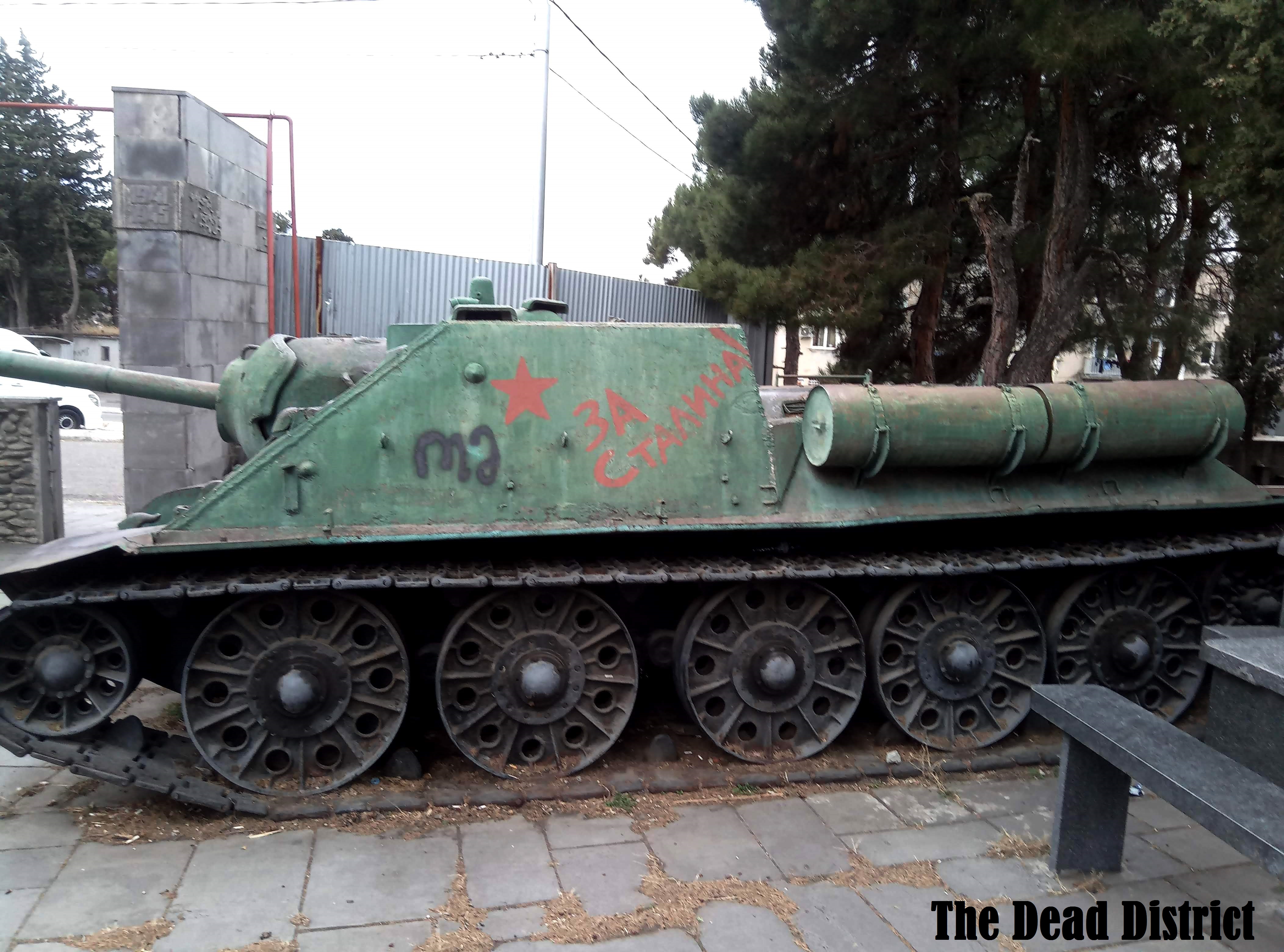

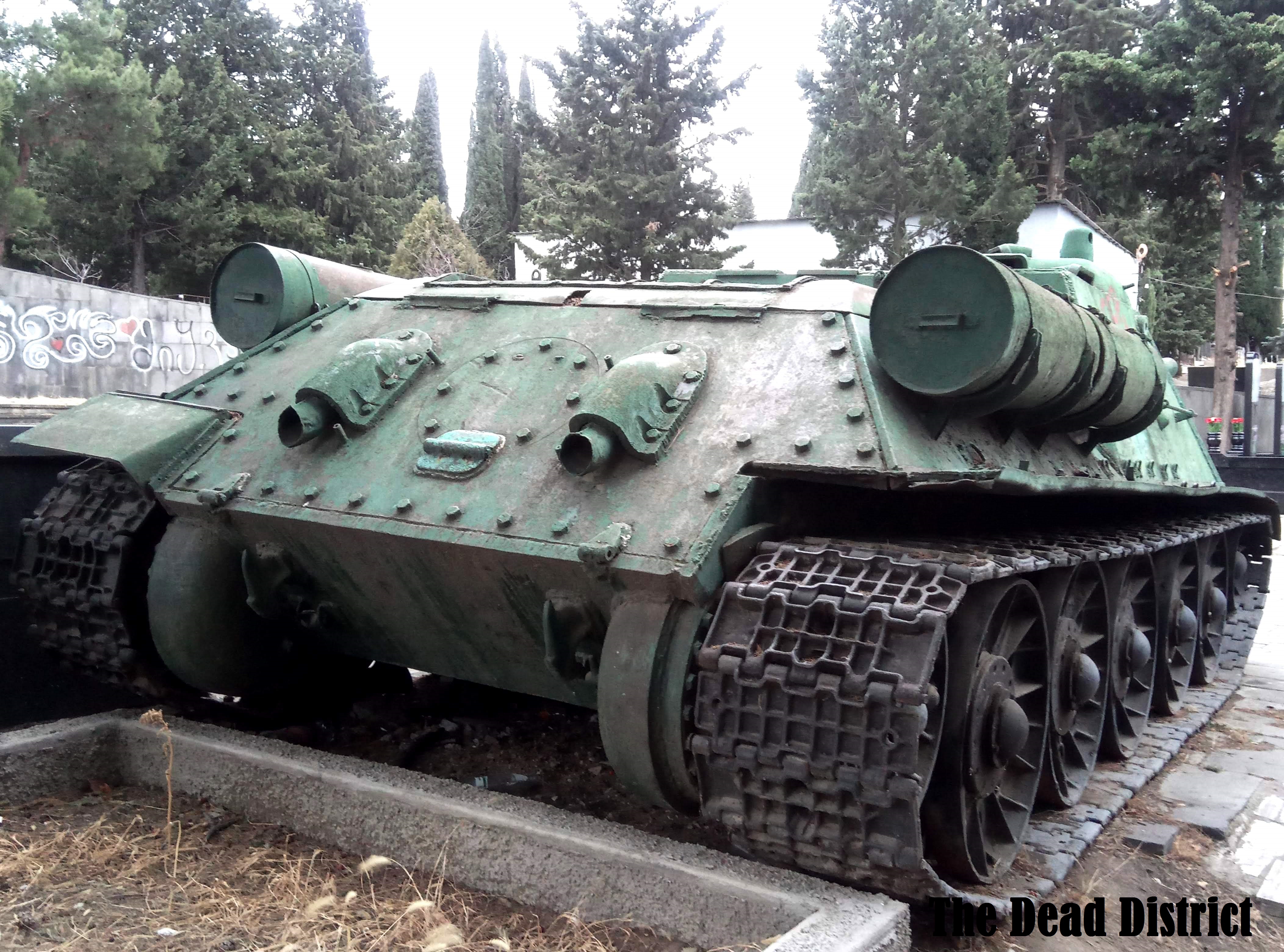

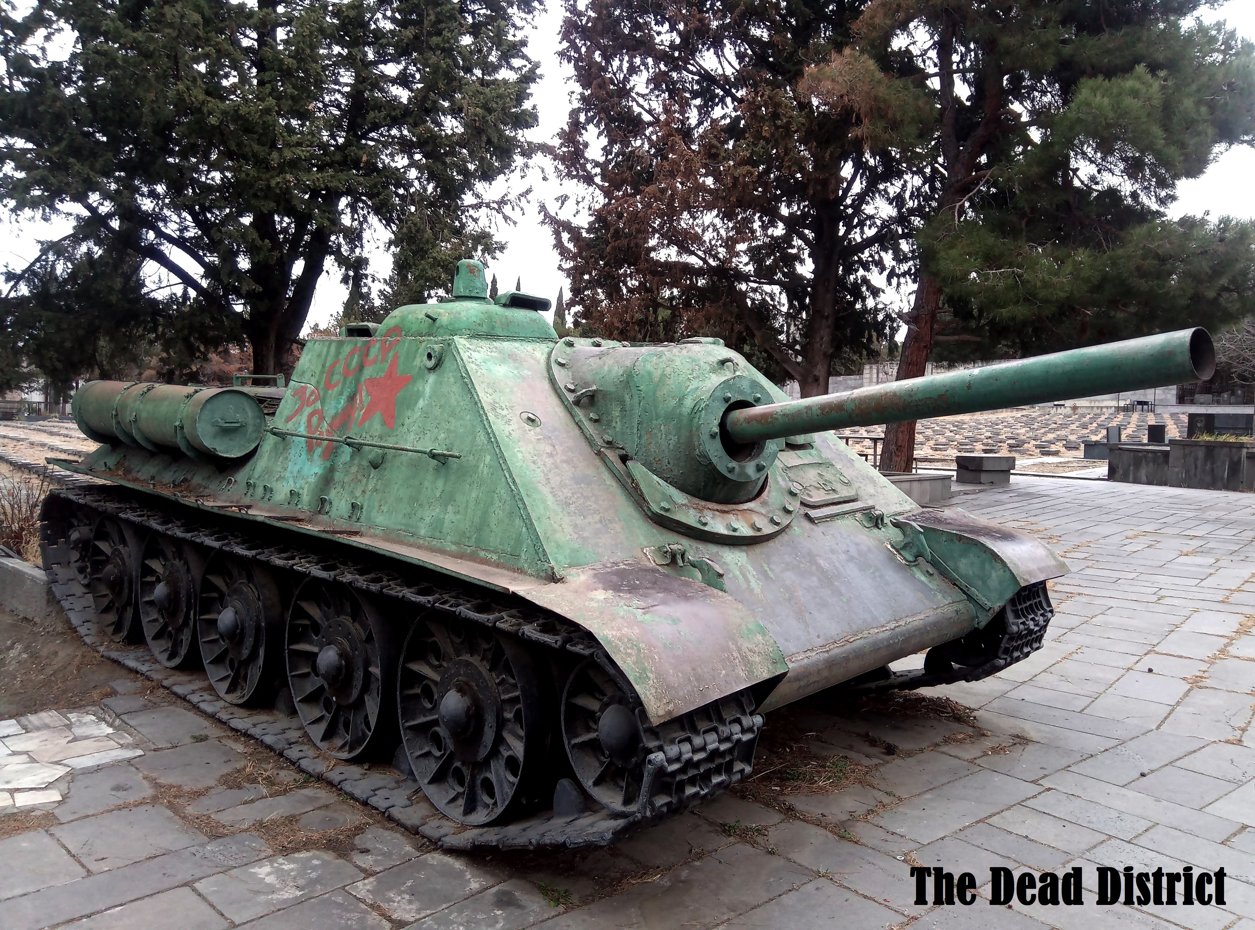

СУ85, на ствол не обращать внимание, простая труба.
P.S. Кстати а где смотреть номер машины?
http://upforme.ru/uploads/000a/e3/16/79/55171.jpg
http://upforme.ru/uploads/000a/e3/16/79/69218.jpg
http://upforme.ru/uploads/000a/e3/16/79/73632.jpg
http://upforme.ru/uploads/000a/e3/16/79/23088.jpg
