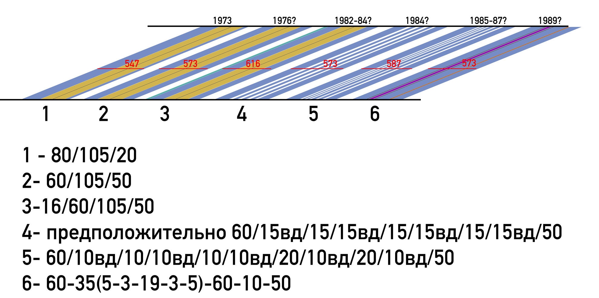

Здравствуйте, некоторое время назад наткнулся на такое фото Т-72:
Фотография
Я не могу быть уверен полностью, но, вроде бы, на фотографии представлен Т-72А, поздний (может быть, 1983 или 1984 года)
Форма башни вызвала вопрос, на который не сумел найти ответ самостоятельно, однако, допускаю, что мог искать "не там".
1) Она довольно сильно схожа с башней Т-72Б (по крайней мере, с такого ракурса так кажется). Возможно ли, что была выпущена некая серия таких машин, у которых (в этих башнях) наполнителем были отражающие листы?
2) ВЛД. Мне кажется, или там отсутствует дополнительная плита? Может ли это означать, что её просто не "доварили" туда по каким-либо причинам, либо же она там просто не нужна? Отсюда вытекает третий вопрос
3) Возможно ли (при условии, что такая серия вообще существовала), что ВЛД такой машины отличается от известных структур с 16мм листом? Здесь же, если всё помню точно, находил фото Т-72Б(Б-ли?), какой-то серии, где структура ВЛД была пятислойной (60мм - 3 листа по 15(?)мм - 50(?)мм).
И если какое-то количество машин в такой конфигурации существовало, можно ли их вообще называть Т-72А? Или же их уже впору считать за ранние варианты Т-72Б?
893

894
Tactical Kit написал(а):
Вопросы и ответы 4
Да, этот пост я видел, спасибо, если я правильно понимаю, то можно сделать вывод, что: (цитируя автора поста)
"....что в 1983-84 годах с конвейера вполне могла сойти и попасть в войска партия машин за исключением НДЗ полностью соответствующая (за исключением невидимых глазу "мелочей") облику "Изделия 184"..... "
Однако, я всё ещё не уверен в том, какой наполнитель используется в башне по типу "172.10.077СБ" - песчаный стержень, или его уже заменили на отражающие листы?
Но если с башней уже что-то проясняется, то по ВЛД корпуса всё ещё нет уверенности в том, могла ли там применяться уже пятислойная ВЛД
895
Учитывая работу УВЗ-вполна могла, как и сразу несколько вариантов.
ВЛД с доварком выпускалась короткое время (не даром Т-72А с ней не часто встречаються), дальше перешли на ВЛД с тремя тонкими листами внутри
http://upforme.ru/uploads/000a/e3/16/369/46811.jpg
896
Понятно, спасибо, с ВЛД ситуация прояснилась. Отличить визуально структуру 60-52-52-50 (в случае отсутствия 16мм листа) от 60-15-15-15-15(воздух не пишу)-50, судя по всему, не представляется возможным?
С башней, насколько я понимаю, вопрос открыт?
Если верить этой статье,
Статья
http://glavcom.blogspot.com/2019/05/tehnologii-v-tankostroenii.html
то в ней указывается, что: "башня 172.10.077СБ без надбоя с комбинированной броней с термообработанного кварца «песчанными стержнями» в качестве наполнителя (сентябрь 1982 г.)".
То есть, только песчаный стержень? Или же там могли и оказаться (году в 84-м, например) уже и отражающие листы?
Отредактировано DeXM (2021-07-18 10:32:49)
Вопросы и ответы 4
Мнение от 2011 года устарело. Это объект 184 без ДЗ. На вооружение объект 184 был принят под индексом Т-72Б.
Во время разработки объект 476 тоже всю дорогу именовали "Т-64А с двигателем 6ТД", хотя он даже тянет не на модификацию, а на новый танк. Вот и здесь, пока модернизировали, называли новый объект Т-72А, а приняли на вооружение под новой модификацией.
И просто ради самопроверки задайтесь двумя вопросами:
1) Как будет называться Т-72А с ДЗ? (сразу отвечу: Т-72АВ)
2) Как будет называться танк с фотографии, если на него поставить ДЗ? Почему не Т-72АВ, а Т-72Б? Ведь Т-72А с ДЗ это Т-72АВ ;-)
Угу.
Учитывая работу УВЗ-могло быть и то и то, причем одновременно.
Пруфы будут?
Т-72АВ и ДЗ будут ставить как на АВ.
