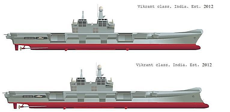

Если я правильно помню что ты писал раньше то речь идёт о длине/ширине по ВЛ, а не просто о размерах.
Я спросил, можно ли сделать корабль с нестандартными пропорциями, растянутый по ВЛ (например с обратным наклоном форштевня или как-то ещё), то есть относительно лёгкий, но большой корабль, и чтобы скорость была достаточная. Ты сказал, что нужно делать расчёты и дискуссия встала.
Я вот об этом. Кто-то должен придумать максимально подходящие размеры и обводы, чтобы сделать корабль, способный воевать в Баренцевом море и иметь доступные для нас ГЭУ.
Я вот примерно о чём. Вверху Викрант внизу мутант. Без претензий на то, что нарисовано верно, просто передаю идею, так сказать - маленький корабль с большой ватерлинией.
http://upforme.ru/uploads/000a/e3/16/4288/t97239.jpg
10% это конечно неплохо. Но не 20% итеме более не 30-40.
951
Осадка также связана с шириной и длиной. А L, B, T - это и есть размеры. ;)
Коэффициент общей полноты не сделаешь слишком маленьким - конструкция корпуса не позволит. Либо сильно подрастет масса (и цена) корпуса.
952
У Кузнецова 260 метров длина по ВЛ. Если считать его минимально достаточным, то получаем, что у Викранта недобор где-то метров сорок.
Часть выбираем за счёт акробатики по типу того, как на рисунке, часть просто за счёт увеличения длины корпуса.

958
Конкретно для СВВП англичане (которые часто ходят в Северной Атлантике, и у которых были маленькие авианосцы) придумали стабилизированную подвижную причальную мачту c гидравликой, к которой зависший самолет цеплялся в таких условиях, когда корпус под мачтой прыгал на волне.
"придумать" и РАЗРАБОТАТЬ - совершенно разные вещи
не говоря уже о "элементарном вопросе" - МАССЕ такой конструкции и требованиях к носителю по ее размещению ("верхний вес"!!!)
959
LtRum написал(а):
Это невозможно физически - просто посчитай усилия - они сравнимы с общим продольным изгибом. Физика.
я думаю что они этого и не пытались СКОМПЕНСИРОВАТЬ
реальная задача была СДЕМПФИРОВАТЬ
а вот здесь есть над чем подумать (в т.ч. вопросами усталостной прочности корпуса под такими нагрузками ;) )
960
mina написал(а):
"придумать" и РАЗРАБОТАТЬ - совершенно разные вещине говоря уже о "элементарном вопросе" - МАССЕ такой конструкции и требованиях к носителю по ее размещению ("верхний вес"!!!)
Выше я уже написал, что, помимо других проблем, у легких авианосцев большие проблемы с автономностью по расходникам для авиации. И с этим ничего не поделать - нельзя впихнуть невпихуемое.
