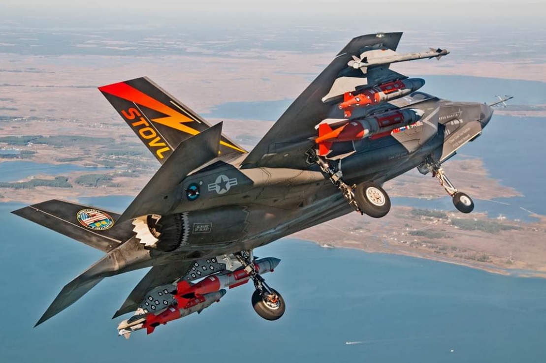

Никак. У f-35 БРЭО вывозит не более 4 AIM-120 плюс ударное оружие. Внутренние отсеки укорочены из-за вентилятора, в итоге Beast mode у него выглядит вот так
http://upforme.ru/uploads/000a/e3/16/4288/t36632.jpg
Во внутренних отсеках два АМРААМа.
Сергей-1982 написал(а):
Вы выдергиваете фразы
Наидите отличия?А ведь в этой кунфигураций что на фото ,Хариер легко
С такой нагрузкой не факт что Рафааль выидет на сверхзвук.
Я выдернул Ваш же вариант нагрузки, который ни Хариер ни F-35 не вывозит (см. фото), ни на какой радиус, в принципе. Это не доказательство превосходства Рафаля? Вы мне предъявляете другой вариант нагрузки, с меньшим количеством меньших по массе АСП, посильных для Харриера. Я не спорю, что Рафаль её поднимет, как и ХАрриер.
Уже сказал AGM-154 и на выходе ударные возможности выше чем у Рафаль,ну это если сильно приспичит.

И шесть ракет ещё. Забыли? F-35В так НЕ МОЖЕТ.
Господство в воздухе над папуасами?Ну ка опишите мне как помешают господству в воздухе боевики ИГИЛ или страны 3-го мира.Особенно если к их берегам подоите 3-4 таких УДК.
timokhin-a-a написал(а):
Странно даже.
4 внутри ,2 подкрыльями и 2 154-х,если надо ,то ноль проблем.
