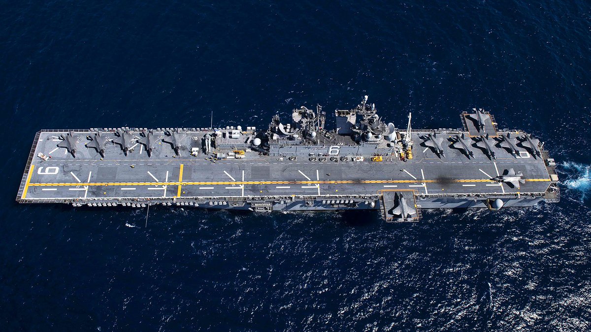

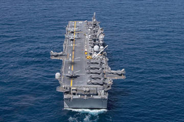

783
timokhin-a-a написал(а):
Такого рекорда никто не ставил,
Я привел инфу по Энтерпраизу,правда нет не знаю.
Уосп обеспечит 20 вылетов в сутки своей десяткой самолётов
Есть другое фото
https://pbs.twimg.com/media/EG9ghTPXYAANt9U.jpg
Как видите на палубе 11 Ф-35+2 на подъемниках.Итого 13+ возможно есть в ангаре,все таки я думаю что есть возможность разместить обещанные 20,но будем исходить из 14-16+ вертолеты .
Уосп обеспечит 20 вылетов в сутки своей десяткой самолётов. Потом добавим коэф. тех.готовности 0,8 и готово. Примерные цифры понятны.
По УДК никто не ставил.
Есть другое фото
А где Оспри? Чем вытаскивать сбитых лётчиков? Где вертолёты ПСС, для подъёма катаплуьтировавшихся пилотов из воды? Не будет он в таком варианте ходить, а будет так, как пошёл в Южно Китайское море.
14-16*2=28-32 *0,8=23-26.
См. выше
Убирите 3 Ф-35 с палубы,поставьте Оспри и вертолеты,все равно есть место в ангаре.

http://forumupload.ru/uploads/000a/e3/16/4096/t30900.jpg
13 Ф-35В +2 Оспри+ в ангаре.
Ну это если сильно надо так.
В отличие от нас у США 10 АУГ и 9 УДК,они могут себе свергиантов построить о которых мечтает Шестопер.Мы же должны минимальными средствами обеспечить продвижение своих интересов и одновременно чтоб флот был полезен если будет конвенционной столкновение с НАТО.
810
