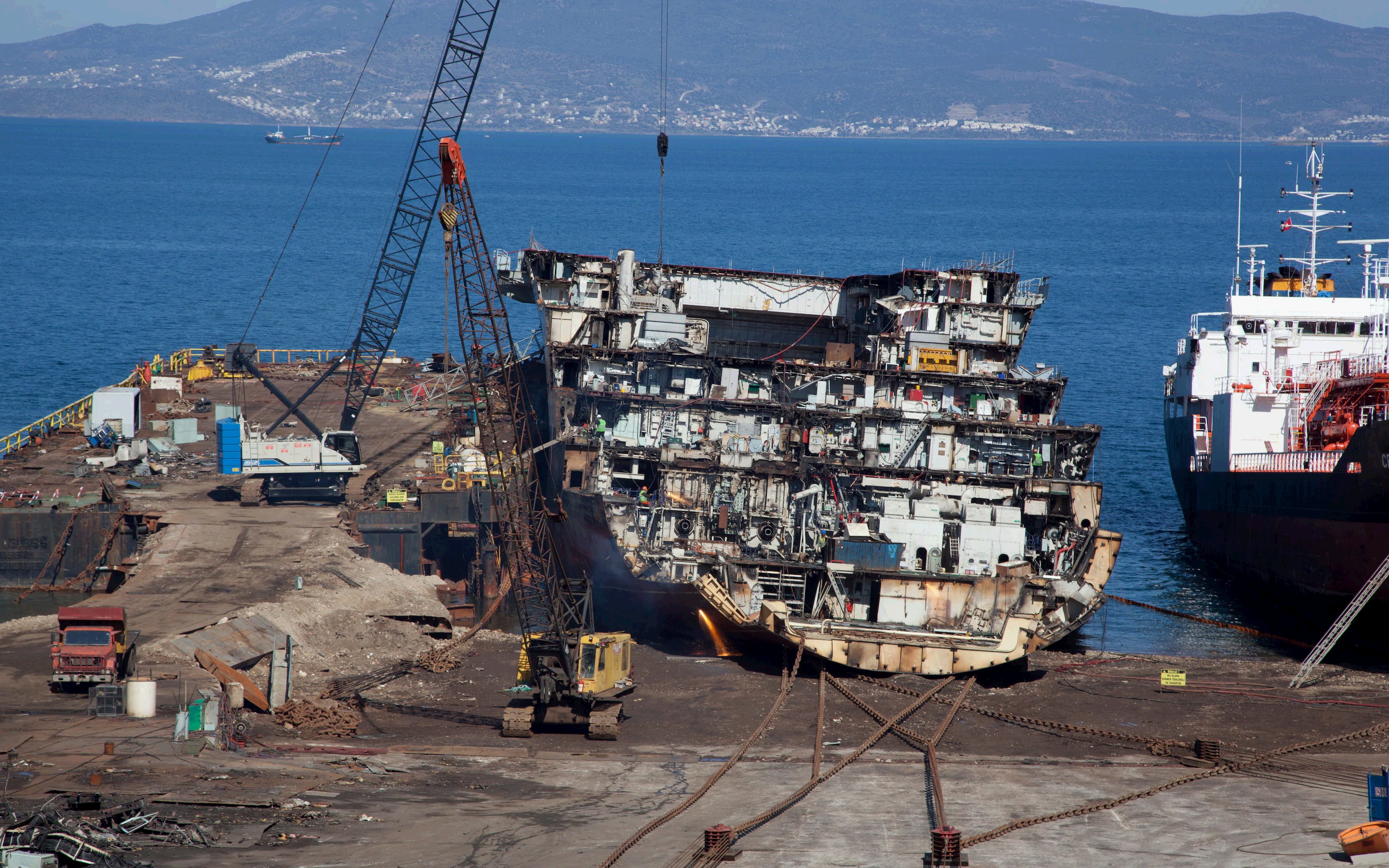

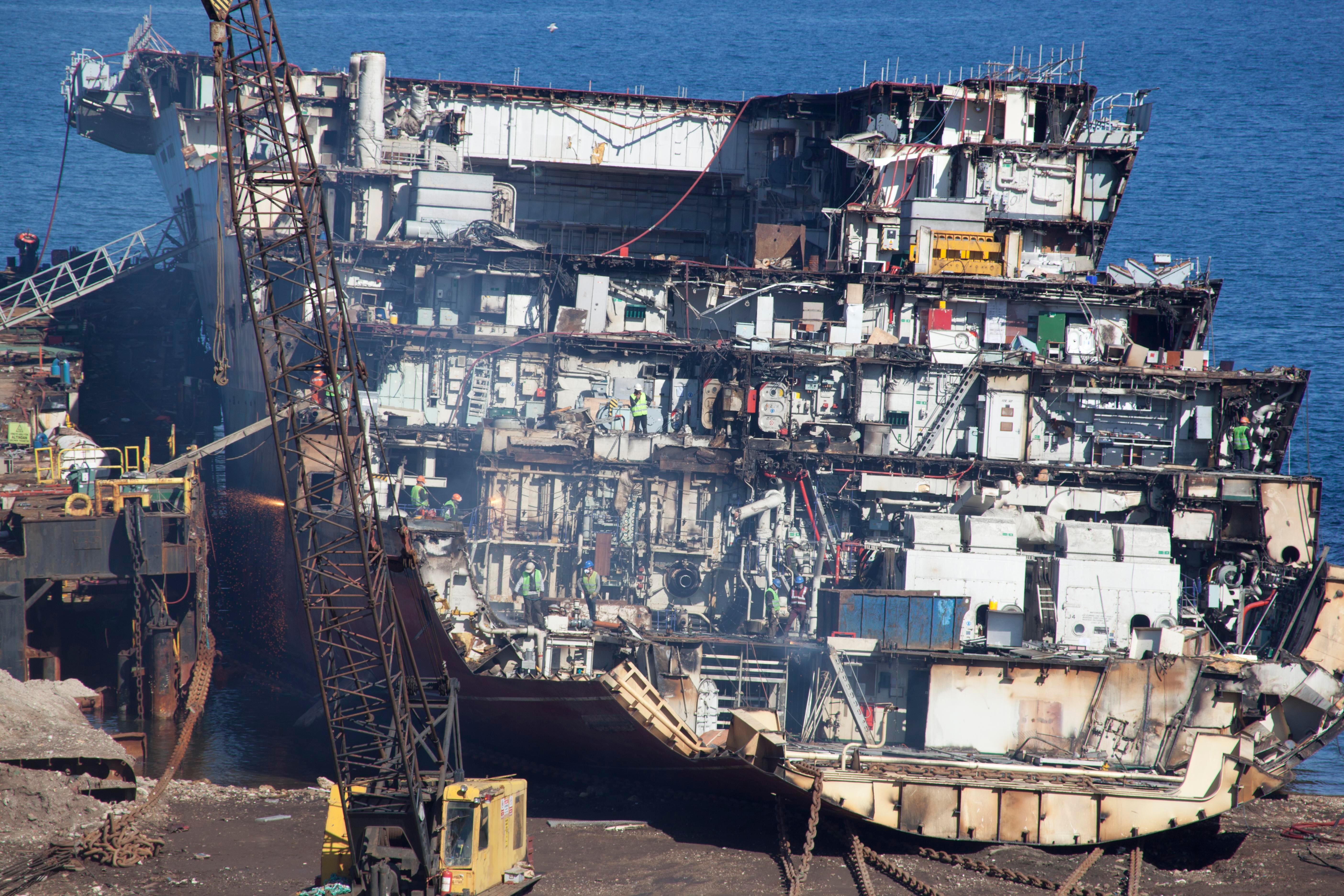

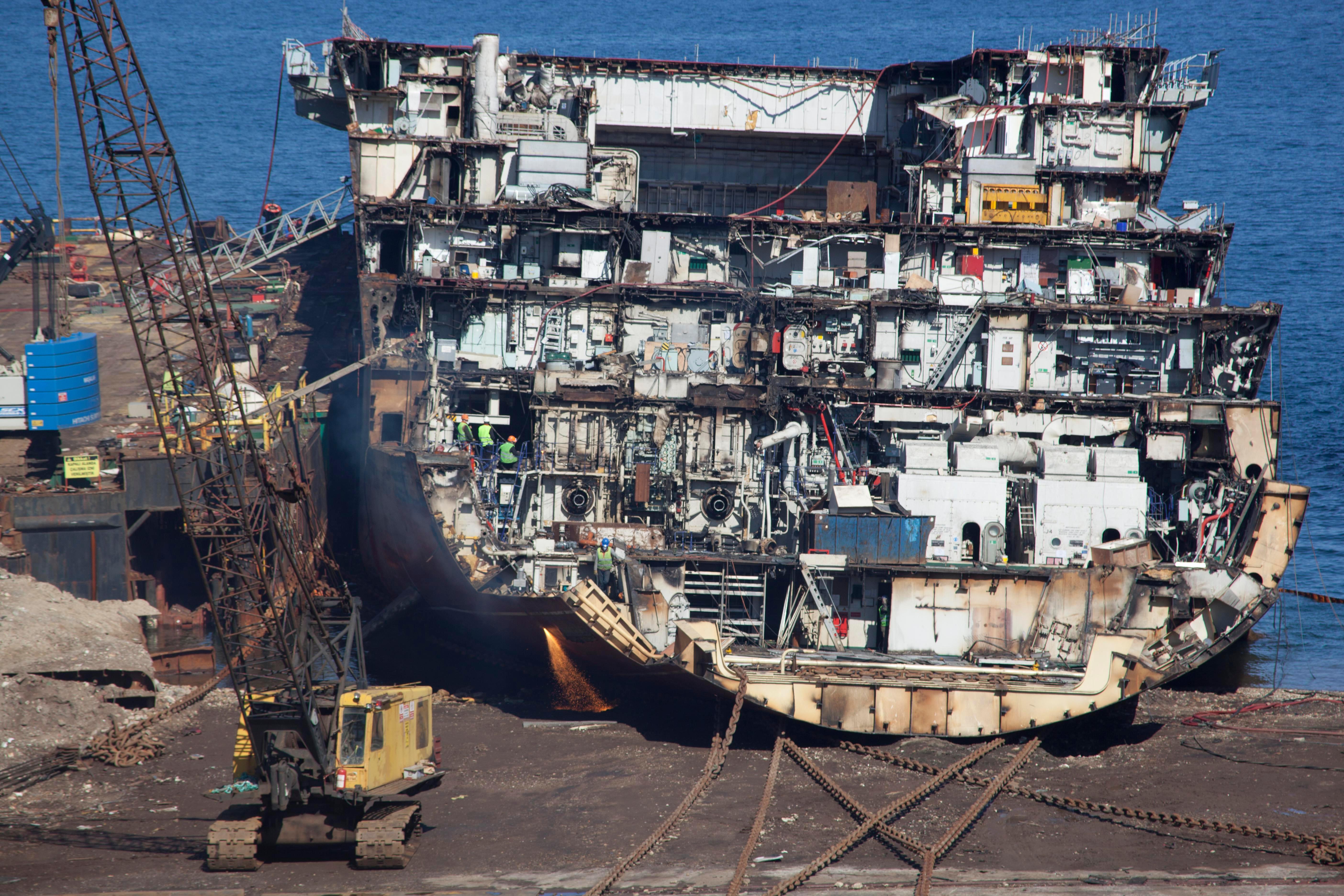

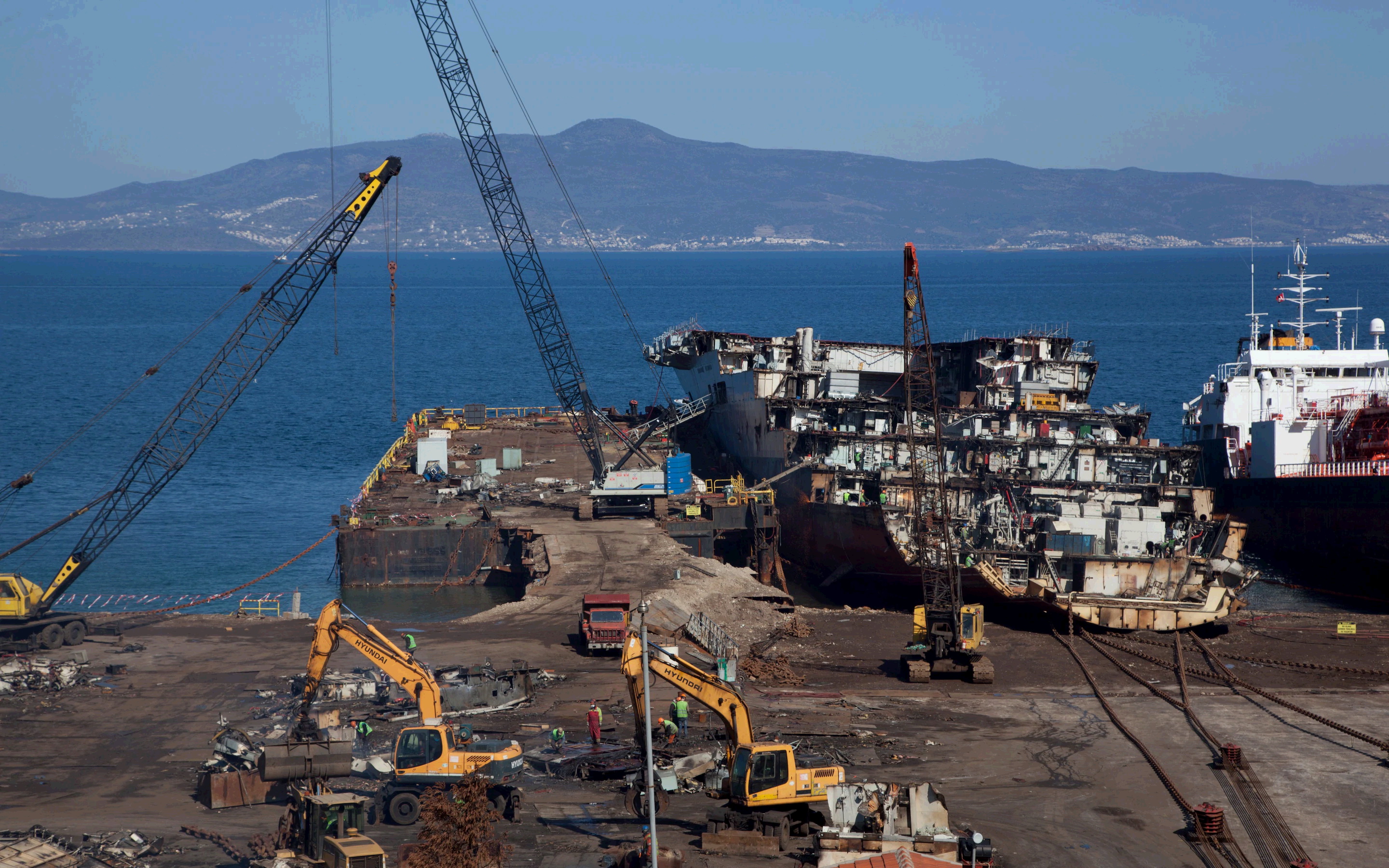

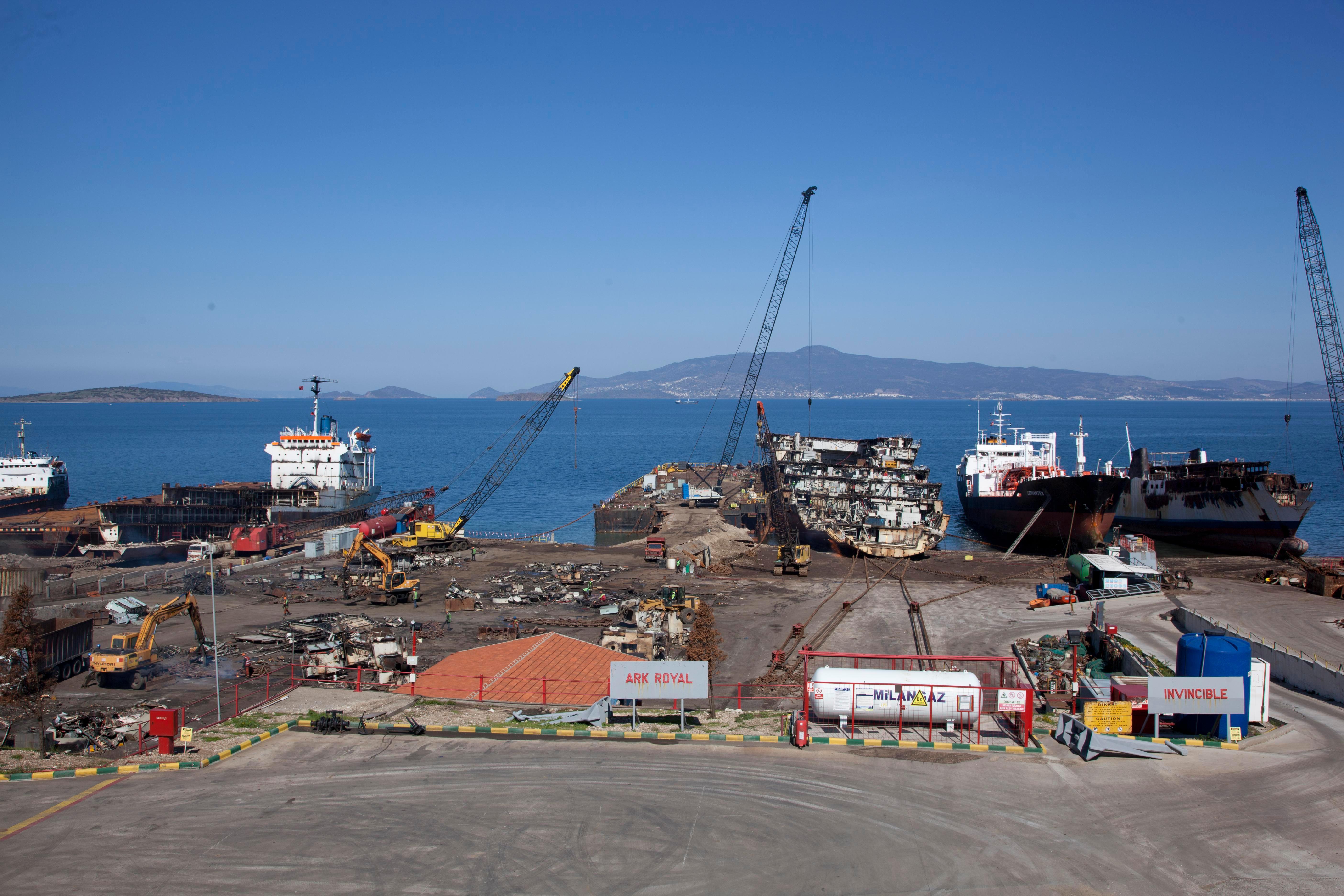

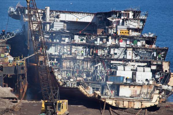

Утилизация HMS Illustrious, 2017 г., Турция. Отсюда и отсюда. Фото очень кликабельны.
http://upforme.ru/uploads/000a/e3/16/2496/t97396.jpg
http://upforme.ru/uploads/000a/e3/16/2496/t80266.jpg
http://upforme.ru/uploads/000a/e3/16/2496/t89791.jpg
http://upforme.ru/uploads/000a/e3/16/2496/t15249.jpg
Ранее там же распилили HMS Ark Royal и HMS Invincible.

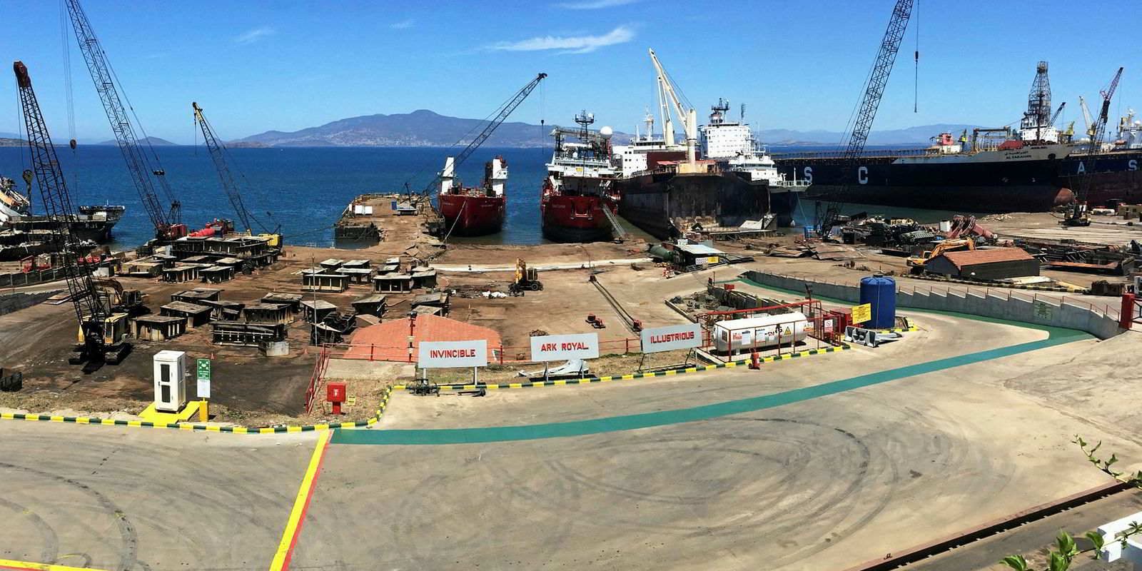

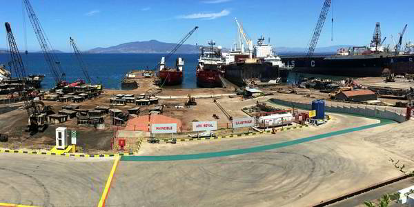

http://upforme.ru/uploads/000a/e3/16/2496/t64488.jpg
Теперь там так.
http://upforme.ru/uploads/000a/e3/16/2496/t22519.jpg

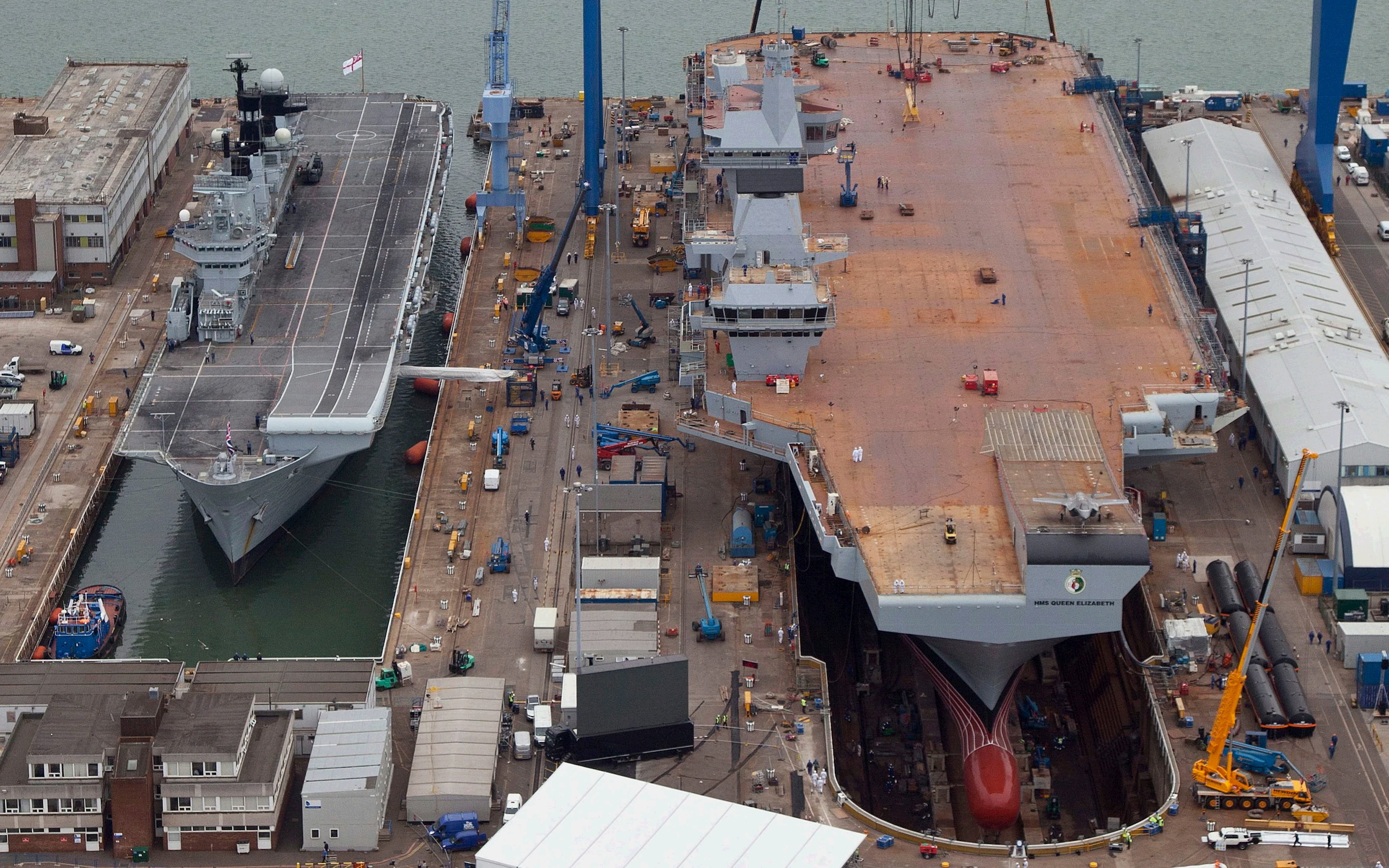

Перед отправкой на утилизацию, справа Queen Elizabeth.
http://upforme.ru/uploads/000a/e3/16/2496/t44050.jpg
