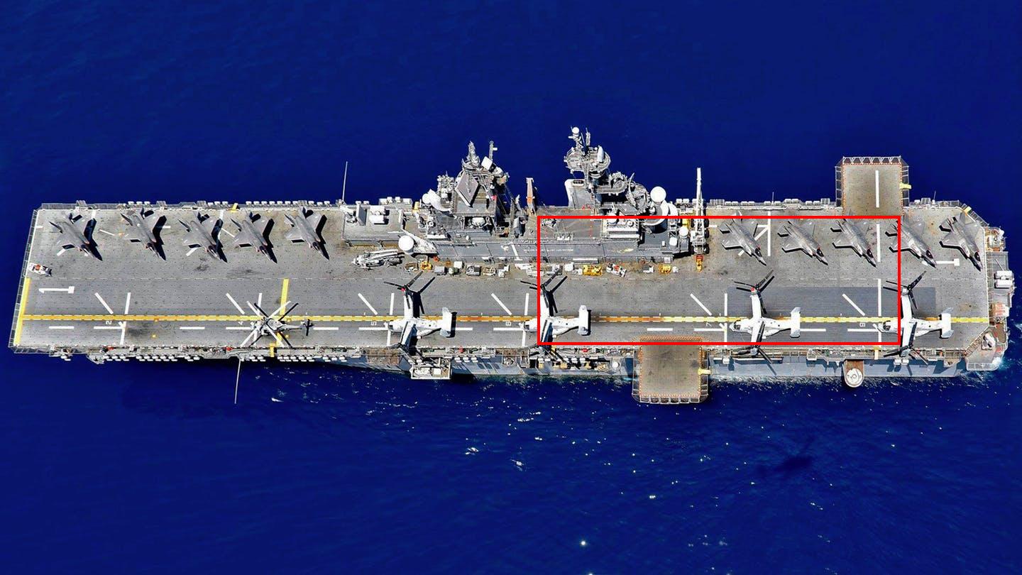

????? Заявлено размещение 20-22 Ф-35 на Америки.
Вы фото видите или нет? Вам туда ангар в масштабе пририсовать? Ну давайте.
http://upforme.ru/uploads/000a/e3/16/4288/t51337.jpg
Чтобы с этой палубы летать, надо убрать Оспри и вертолёт ПСС. Видно? А убрать их некуда. Только в ангар. У первых двух Америк ангар будет побольше из-за отсутствующей десантной палубы и док-камеры, но с третьей всё вернут обратно.
А анонсировать можно хоть что.
Хорошо,уговорил частично. Скажем так ф-35В и Оспри довольно габаритные изделия,можно подумать над более легким СВВП.
Можно, но не нужно. Больше самолёт, больше боевая нагрузка и радиус. Лимит здесь только размеры авианосца, если они позволяют, то надо делать самолёты побольше (надеюсь, Шестопёр это не прочитает).
