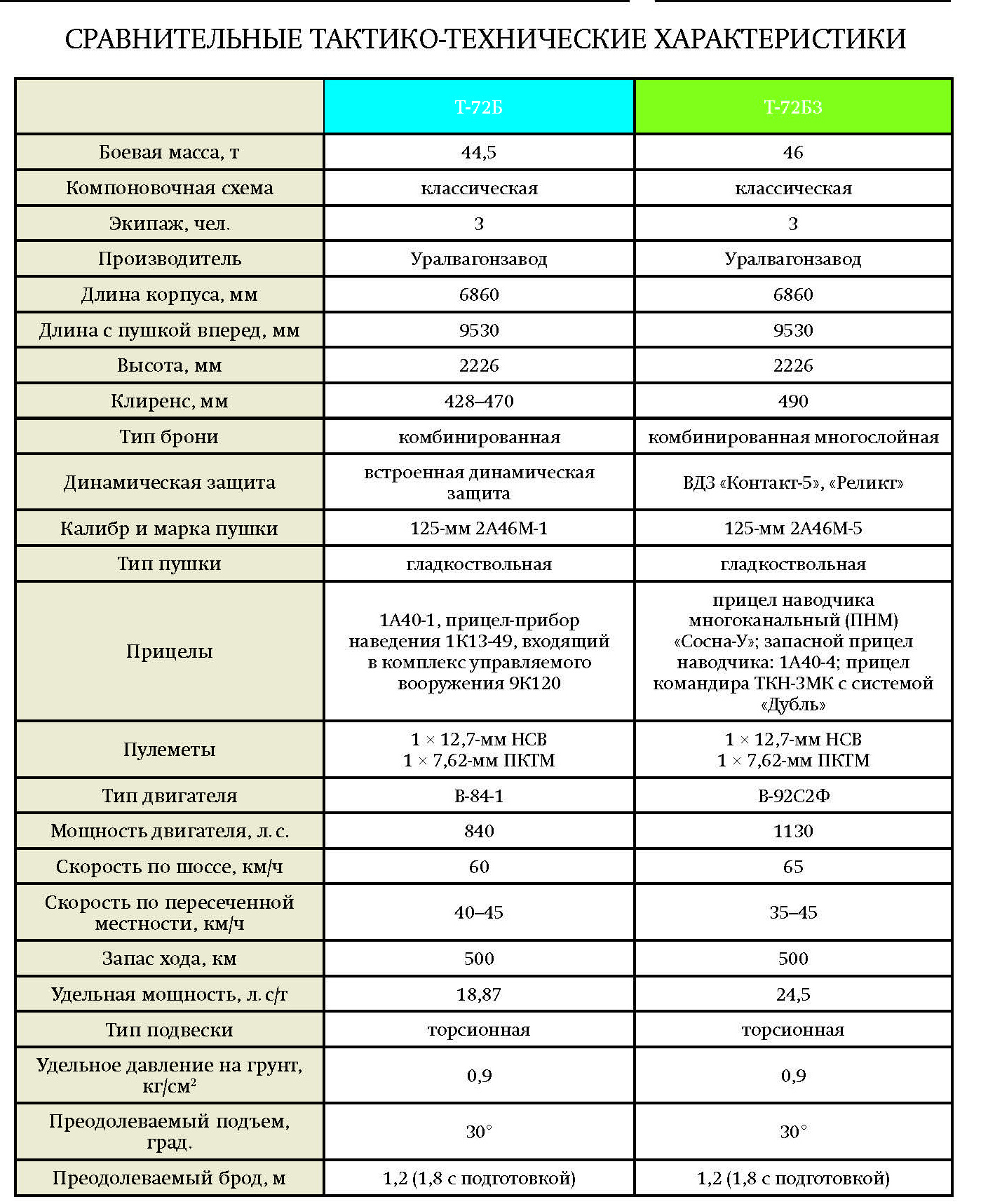

Интересно, почему у Т72Б3 обозначен прирост клиренса?
http://vsr.mil.by/wp-content/uploads/2017/06/Таблица-на-стр.5.jpg
http://vsr.mil.by/2017/06/07/bronya-krepka-i-tanki-nashi-bystry-vsyo-o-modernizirovannyx-t72b3/
606
другая гусеница?
607
другая гусеница?
Тогда бы общая высота изменилась соответствующим образом.
608
А я подозреваю, что тут белорусы все-таки не совсем корректно заполнили таблицу для Б3, выштамповка под МВ ведь никуда не делась.
609
Со скоростью по пересечёнке тоже непонятки
40-45 км/ч для Б
35-45 км/ч для Б3
610
И удельное давление на грунт поленились пересчитать
611
40-45 км/ч для Б
35-45 км/ч для Б3
Да, опечатка. Местами перепутали.
