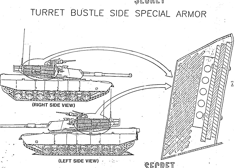

Disruptor написал(а):
В ПДФ документе написано, что данная схема никак не отражает наполнитель поздних разработок, в том числе M1A1.
Распотрошенные борта М1А1 в том числе свидетельствуют о том, что там все осталось по-прежнему. Разве что три наружных пластины появилось.
https://3.bp.blogspot.com/-aOASl2BpV6E/WH_2urZPkRI/AAAAAAAAAhk/f4nLzSUoYxI5YKa2xF3E9drBTXUYnk8LQCEw/s1600/17hetbP2.jpg
http://army-news.ru/images_stati/analiz_bronirovaniya_abrams_5.jpg

94
Кстати, а что это за ПДФка с броней Абрамса? Ссылкой кто поделиться?
Ловите: https://www.cia.gov/library/readingroom … 0014-8.pdf
Это мой рисунок НЕПРАВИЛЬНО Я испортил броню нишу башни со стороны отсека экипажа (2015).
Затем он поправил:
M1A1HA только нижняя башня (зарядный магазин патронов)
http://i.imgur.com/pPDuWIA.jpg
M1A1HA сторона башни (отсек экипажа)
http://i.imgur.com/7UdcCl9.jpg
M1 and M1IP turret bustle armour:
Отредактировано militarysta (2017-01-23 22:36:15)
Спасибо! Значит схемы из ПДФ верны для НЛД тоже с вероятностью 90%
104
Да, у меня есть большое удовлетворение, что несколько лет назад метко угадали / пышность. :D
