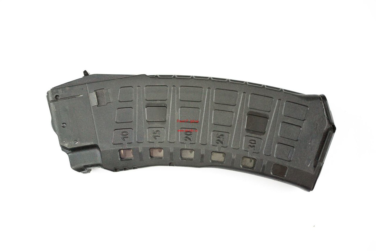

Прозрачные магазины АК12
https://pp.userapi.com/c837726/v837726658/3a89e/TOicl8fTACs.jpg
Фотообзор магазина к АК-12 конструкции Злобина
https://pp.userapi.com/c637122/v637122658/4764a/0vTU4V4BMB0.jpg
Отредактировано DAK (2017-06-18 01:22:51)
782
Зацепы зря пластиковые сделали. Зато нижняя арматура особо то и не нужна.
Отредактировано Ганстер (2017-06-18 13:56:44)
783
интересно после чего по пластику трещины столь обильные пошли
784
Я же давно тут предупреждал, что адгезия у поликарбоната плохая и арматуру, тем более пластинчатую, куда попало лепить не надо. При сравнении обоих магазинов это хорошо заметно.
Отредактировано Ганстер (2017-06-18 14:17:17)
