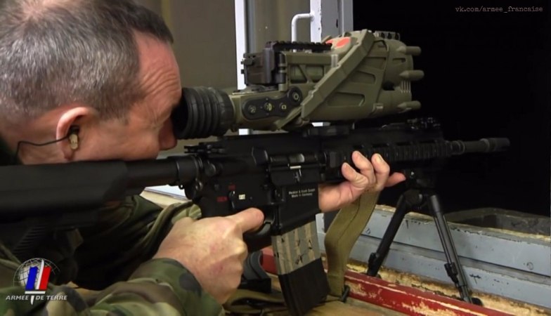

Вот и вся "интеграция" FELINа))
https://pp.userapi.com/c638020/v638020460/2a376/bK1i4hexurg.jpg
Sagem Sword на рельсу воткнули,ремоут контроль капут))
427
Что-то уж больно прицел здоровый у галлов получился.
Им в рукопашной вместо дубинки орудовать можно.
428
Двухканальник однако. Дневной канал оптический, ночной на выбор ПНВ или ТПВ. Снайперам у них повезло ещё меньше http://www.armyrecognition.com/images/s … my_007.jpg )))

Думаю если бы при комплектации спросили конечных пользователей то сейчас на автоматах стоял бы компактный 500грамовый SWORD Light для ночи и средних дистанций, с коллиматором сверху для ближнего огневого контакта и большего там нафиг не надо,тем более Light тоже имеет возможность дистанционного управления.
Бгг.В ответ на негодование масс Sagem отвечает:" Sagem is proposing a dedicated interface kit, which will provide the same Félin functions, in the form of a handle mounted under the barrel to command the radio and the weapon’s sight." Вот прям я в точку тогда попал,будет джойстик в виде передней ручки удержания, такой же как они сделали для швейцарцев на ЗИГ
https://s-media-cache-ak0.pinimg.com/736x/f7/dc/b8/f7dcb86ce894cd6b2a68dbef180356fc.jpghttp://1.bp.blogspot.com/-7TJ3dwBfABA/U-TGyb8oX0I/AAAAAAAADEY/GhhJ-GkEyOI/s1600/1526592_-_main.jpg
Вместо интегрированного в фурнитуру.
http://forcesoperations.com/wp-content/uploads/B6-FELIN-Poign%C3%A9e-FAMAS-Photo-Sagem.jpeg
Т.е. французская армия только что попала на закупку новых пультов ДУ.Это не считая того что они могут смело выкидывать все запасы своих штатных 25-зарядных магазинов и закупать новые под 416ую ибо они невзаимозаменяемы.
Отредактировано KORVIN (2017-03-26 01:03:42)
