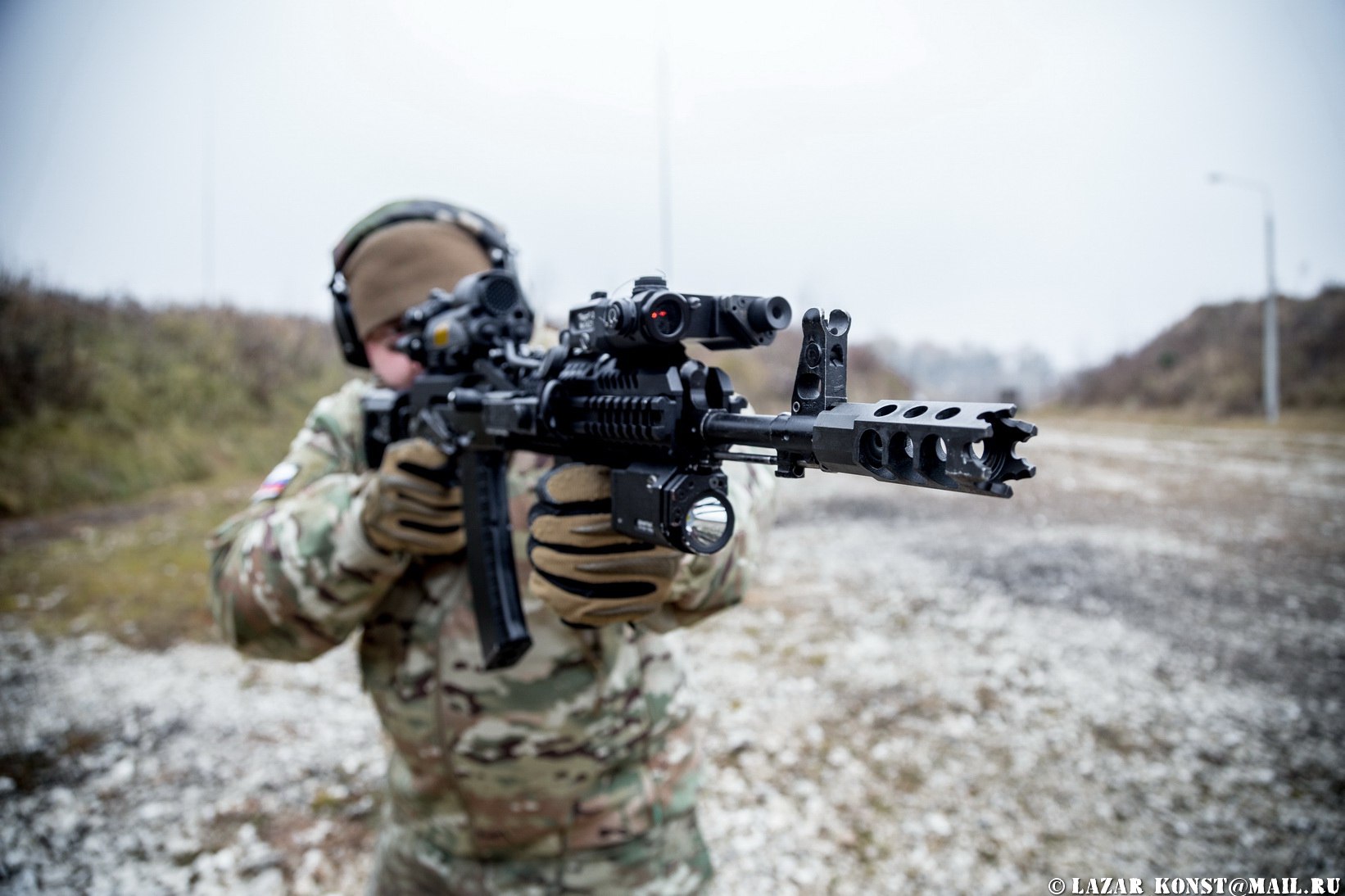

Элементы комплекта 6Ч63 на АК-103 у ССО.
6Ч63.Сб28 Комплект трубки с накладкой в сборе
6Ч63.Сб6 Цевье в сборе
6Ч63.Сб30 Комплект кронштейна верхнего в сборе
6Ч64.Сб Рукоятка передняя в сборе 6Ч64
http://cezarium.com/wp-content/uploads/2017/03/8.jpg
Отредактировано DAK (2017-03-19 23:10:18)
