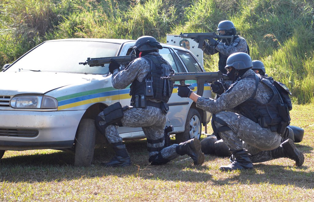

Бразильские IA-2 в руках собственно бразильцев.
https://pp.userapi.com/c636620/v636620089/55ead/ozvgTjiaX5Q.jpg
https://pp.userapi.com/c636620/v636620089/55e8b/_AVrxAD8Wpo.jpg
https://pp.userapi.com/c636620/v636620089/55ebf/l1qIsSDpzyM.jpg
https://pp.userapi.com/c636620/v636620089/55e79/HZ_e9gNfgU8.jpg

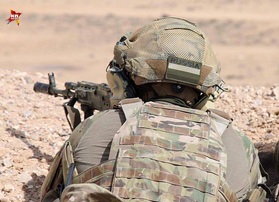

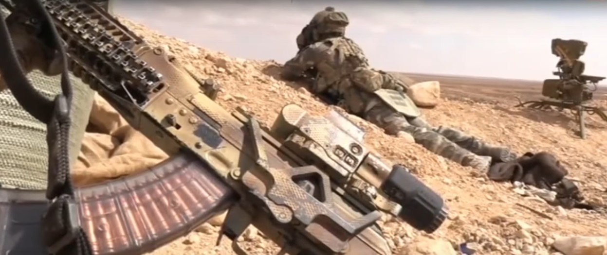

https://pp.userapi.com/c638431/v638431860/28258/08UMOB3bPW8.jpg
Ржака:
В Сирии "засветился" самый новый "калашников" АК-74М3
Как отмечает Life. ru, у попавшего на видео из Сирии автомата можно заметить планки Пикатинни, которые отличают его от предыдущей модификации — АК-74. Также представляется возможным различить усиленный пламегаситель и новый приклад автомата.
Кроме того, на кадрах видно, что новая модификация АК отличается прозрачным магазином, который позволяет визуально контролировать расход патронов
tdnd написал(а):
Кто-нибудь может пояснить, почему так просела начальная скорость пули .
Если отбросить еретическую мысль что цифирь в графе "начальная скорость" производитель оружия как и производитель боеприпасов пишет от балды...то объясняться это может чем угодно.

а чё это там перед магазом из коробки торчит?
286
Зацеп приклада в сложенном состоянии?
но это же зенитка http://i27.mindmix.ru/41/48/374841/75/8110275/noyazhe_16612460_orig_.jpeg
Отредактировано Aresson (2017-03-09 10:31:21)
289
Aresson написал(а):
но это же зенитка
Отредактировано Aresson (Сегодня 10:31:21)
Я вкурске,Life.ru-не очень ;)
