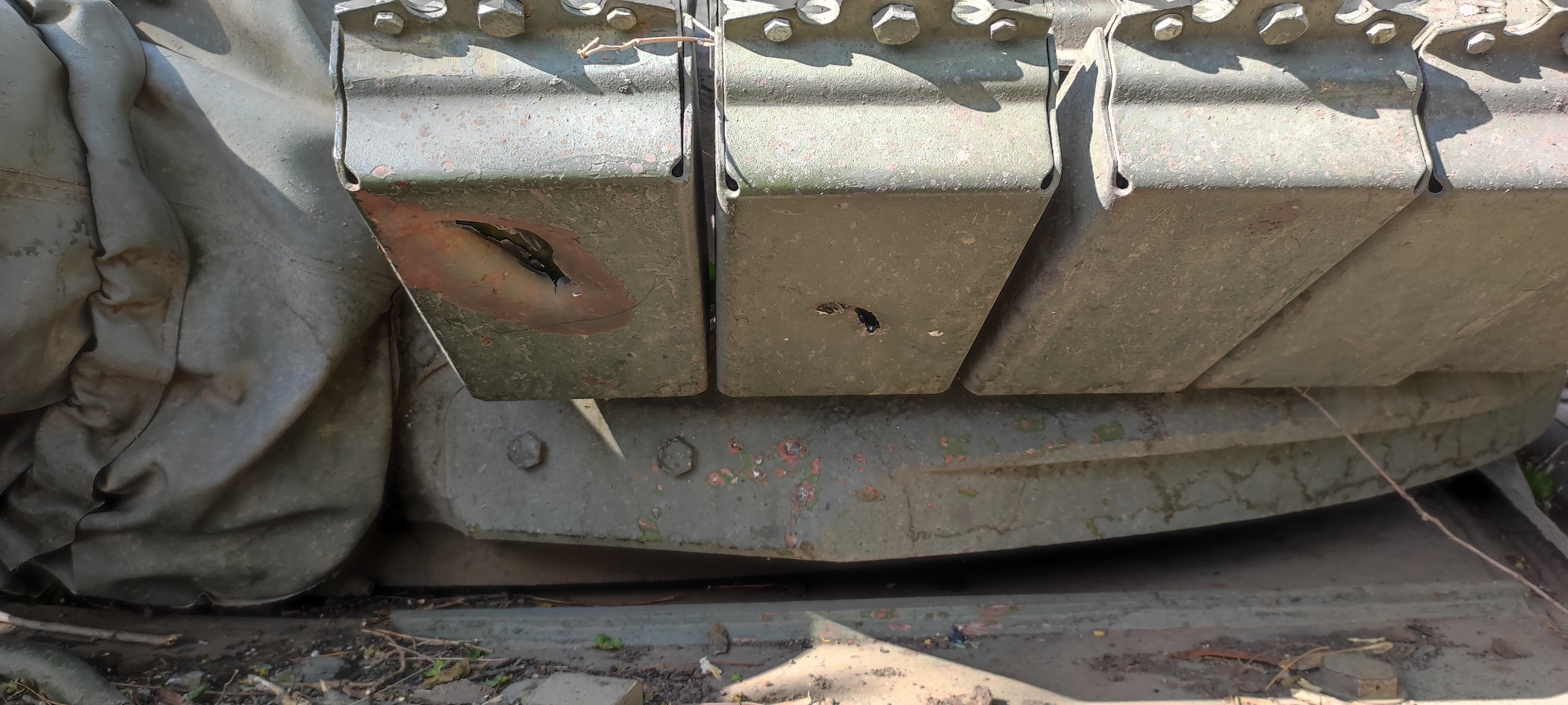

"сквозная в чем" ? кронштейн ленивца это пустая внутри тонкая отливка в которой механизм натяжения находится
Да, конечно. Но не настолько тонкая, чтобы осколок пробил её насквозь даже не смявшись на выходе.
Даже блок ДЗ,пробитый осколком это редкость, да и форма у осколкочных пробитий не круглая.
Конечно, может вы правы, но есть ли ещё какие признаки, по которым можно бы было более менее достоверно определить что ж это было?

под блоком ДЗ что имеется ввиду ? если контакт-1 то там 3мм коробка, ее пробьет что угодно и это часто на фото видно, если речь про контакт-5 и реликт там толстые стальные плиты, их пробить сложнее
танковый БКС/мощный птур снес бы с собой все крыло, от БКС еще возможно следы оперения остались, и куча осколков везде + следы меди в каверне иногда остаются довольно явные
танковый ОБПС разворотил бы весь кронштейн, и вы бы следы оперения видели(если бы кронштейн не порвало сразу же)
https://sun9-56.userapi.com/impf/c628731/v628731491/31aff/QTHI-Svd3gA.jpg?size=1680x1456&quality=96&sign=9ce1ddbb18715ad687fd56daf3401d43&type=album
https://sun9-52.userapi.com/impg/0MIouXfCePxRG0H6JluABGGiOcFilSALsSIfqg/RAlWxMRHGUI.jpg?size=1273x877&quality=96&sign=2897d95ea5e23bf52dd32c190d619471&type=album
https://sun9-82.userapi.com/impf/c624121/v624121491/170a6/tVe1uiW6zAQ.jpg?size=640x480&quality=96&sign=c399ae433a5f06d995c4eba1d463fa17&type=album
дыры от старых 125мм ломов вобщем сложно с чем то спутать
Машина и события те же. Обстрел миномётами и М777. Воздействия особо сильных осколков замечено не было.
http://upforme.ru/uploads/000a/e3/16/3660/t35143.jpg
Надобно бы посмотреть внимательнее на ту дыру, дабы получше разобраться, что именно тогда было. Спасибо за мнение.
Отредактировано БочкаВТанке (2022-12-21 07:21:12)
934
дык это от дистанции разрыва, и угла прилета снаряда зависит очень сильно
