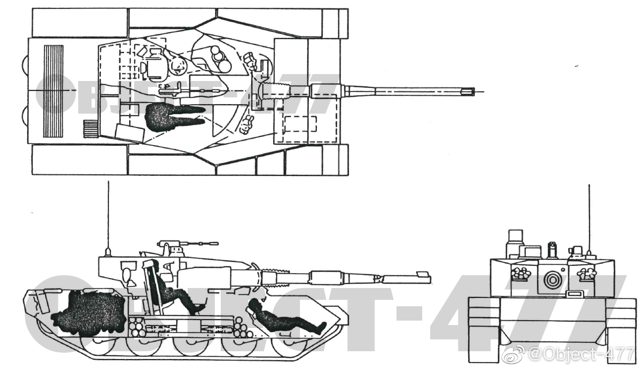

Бритты все дорогу на снарядах сидят, только на Челли 2 в нишу вынесли. Мало того в 80х думали делать перспективный танк с АЗ по типу Т-72
http://upforme.ru/uploads/000a/e3/16/369/616899.jpg
