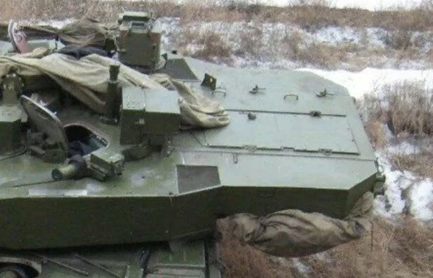

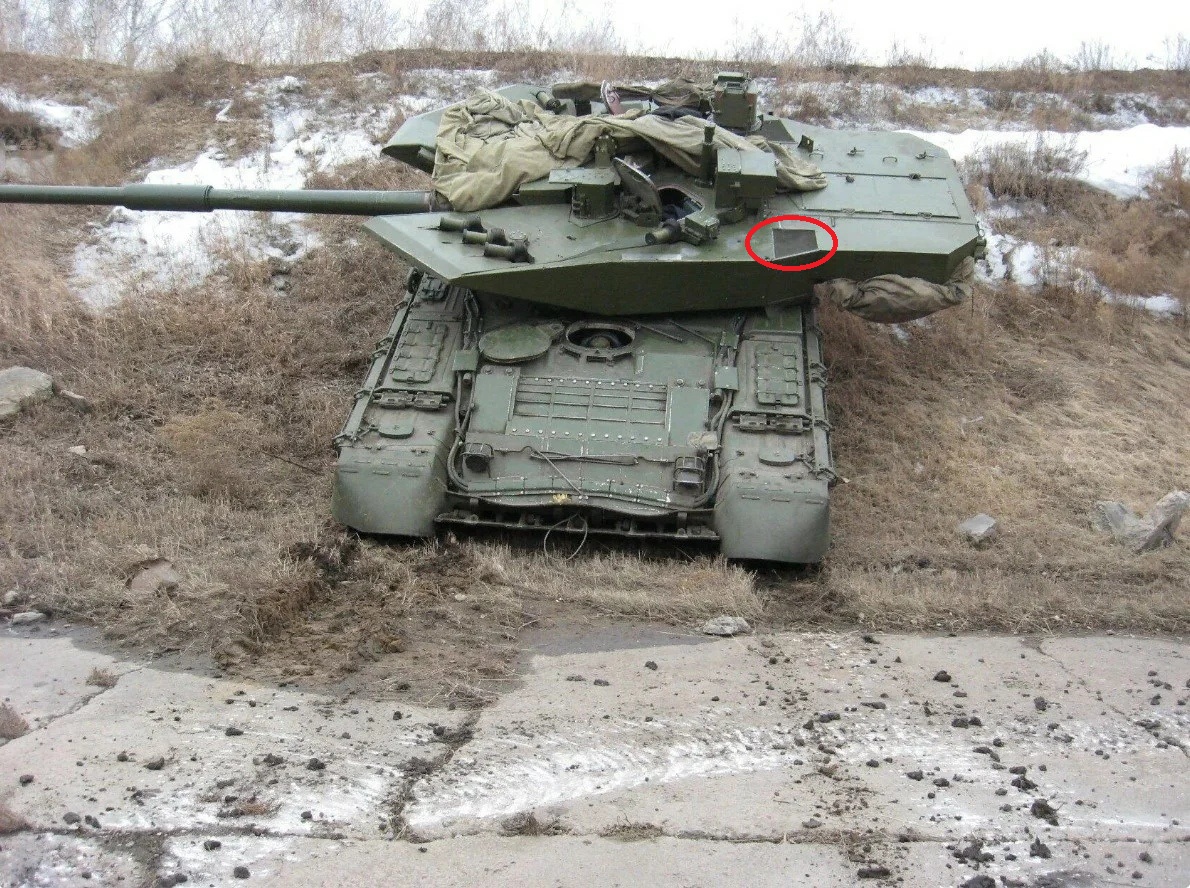

Кто-нибудь понимает смысл "приблуды, установленной на башне" из схемы на базе старого фото выше?
Это не прицел, не панорама, раньше такого ни на чем не встречалось.

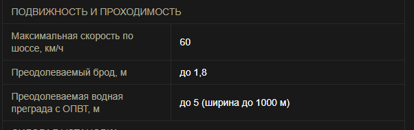

Yield написал(а):
Но я и на Т-90м не помню ОПВТ. Может все эти новые панорамные прицелы на новой башне не сильно водонепроницаемые?
http://upforme.ru/uploads/000a/e3/16/876/t662844.png
773
КМК имеет отношение к КОЭП или КАЗ.

Насчет отсутвия трубы ОПВТ у Т-90М, аналогично у Т-80БВМ, тоже отсутвует-может решили как на западных машинах в тылу возить, или просто не ставят без надобности.
зы большой привед амфибийности

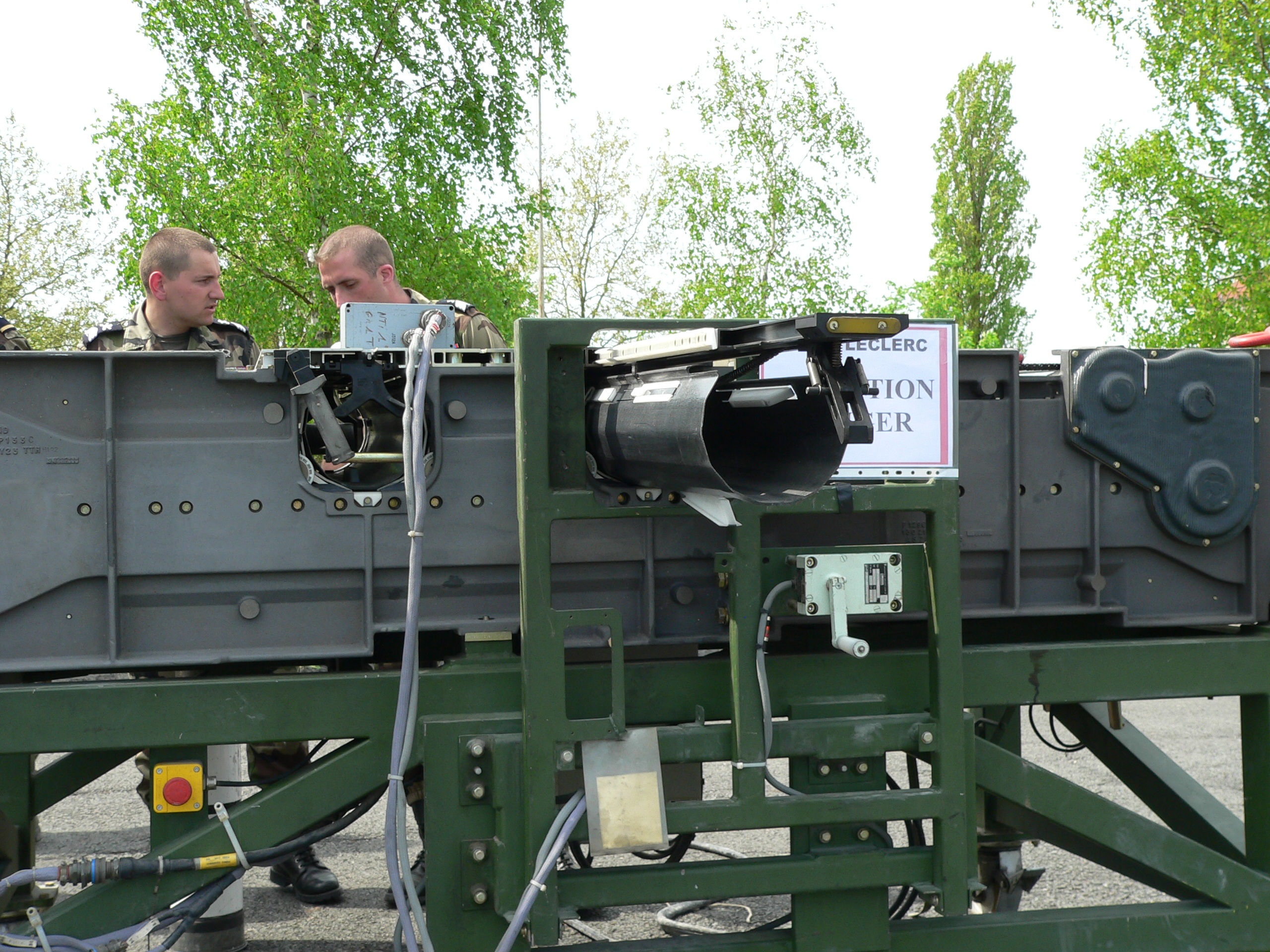

Аналогично другим нишевым АЗ-из под брони, через отверстие для снарядов.
В Леклерк снаружи грузят.
И из корпусной тоже?
У него АЗ пополняеться как снаружи, так и изнутри.
