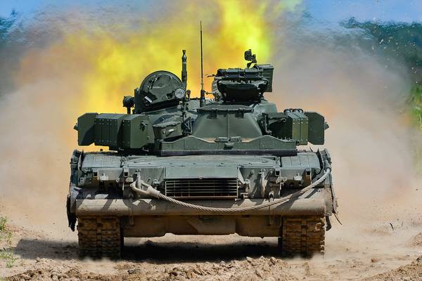

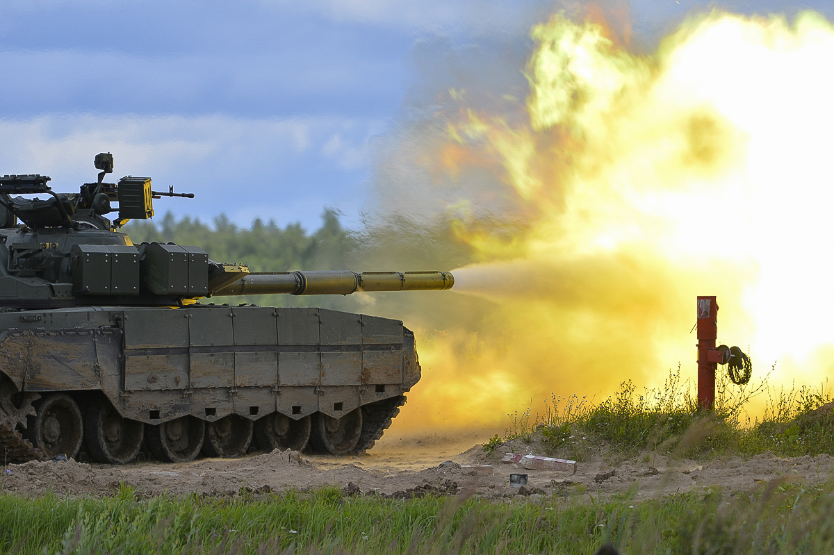

Т-80БВМ в 1-й ТА:
https://мультимедиа.минобороны.рф/multimedia/photo/gallery.htm?id=79170@cmsPhotoGallery
Отредактировано Oniks (2020-08-02 19:03:11)
666
Oniks написал(а):
Т-80БВМ в 1-й ТА
4 гв. ТД похоже. КМК машины на испытаниях, что сходиться с известным заказм на 62 танка и поставками в 200 ОМСбр, иначе должены быть еще контракты на большие количество.

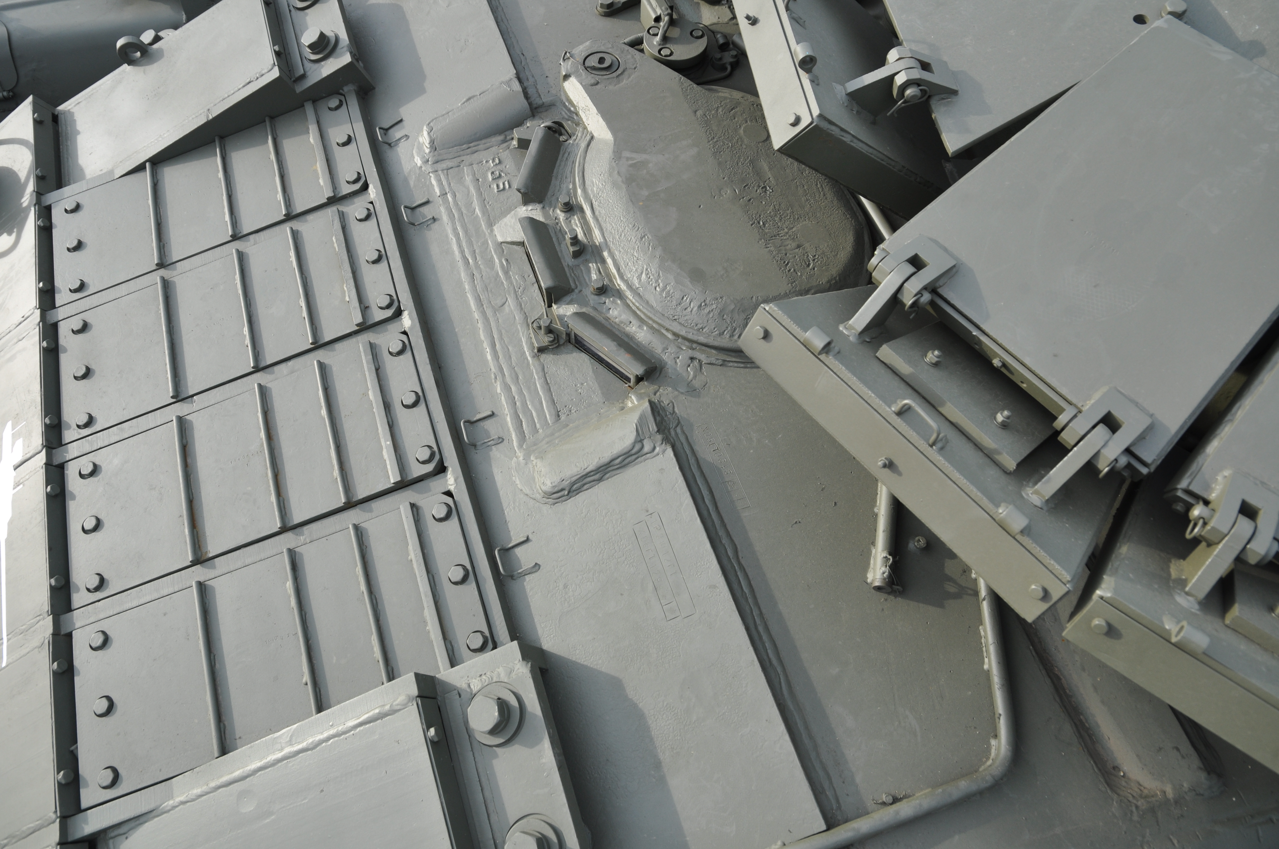

Oniks написал(а):
Т-80БВМ в 1-й ТА
Снятая крышка основного прицела.

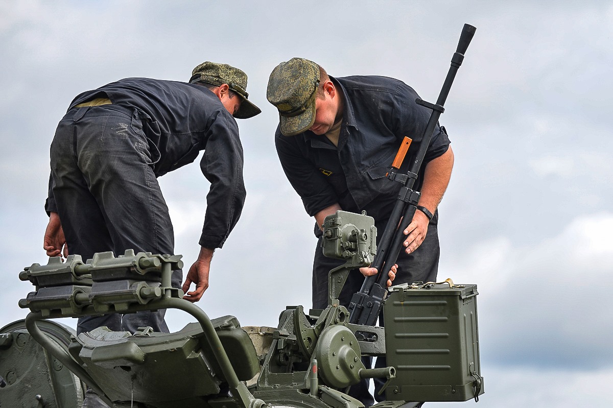

отрохов написал(а):
А на дистанционно управляемый зенитный пулёмёт денег всё-же не хватило при модернизации.
все у них хватает. С учетом общих доработок поставить пулемет с ДУ не проблема. Проблема в "и так сойдет", еще в отличие от 72Б3 у 80БВМ ком башенка не прикрыта ДЗ, даже у 80БВ, сбоку торчал один блок К-1 а спереди радиокомандный блок управления КУВ.
http://upforme.ru/uploads/000a/e3/16/1179/t119702.jpghttp://upforme.ru/uploads/000a/e3/16/1179/t418478.jpg
http://upforme.ru/uploads/000a/e3/16/1179/t895552.jpg

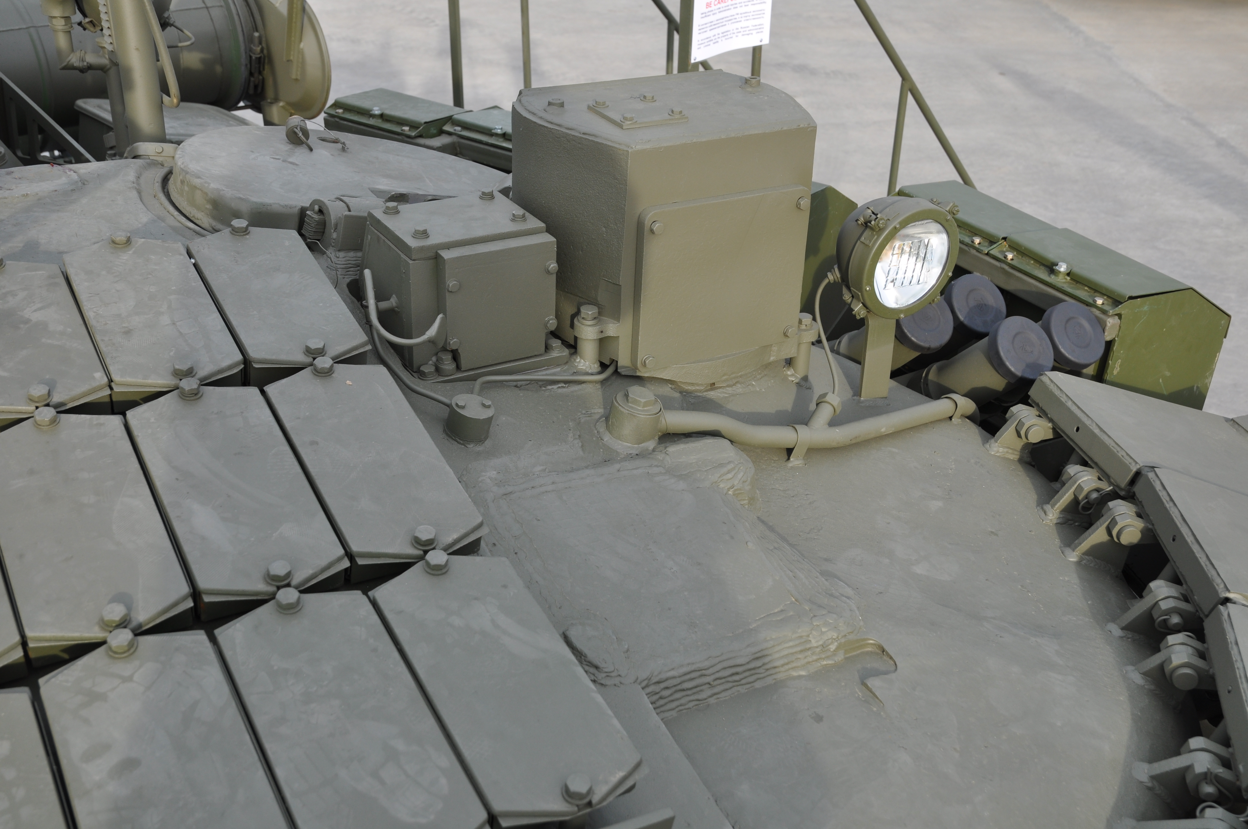

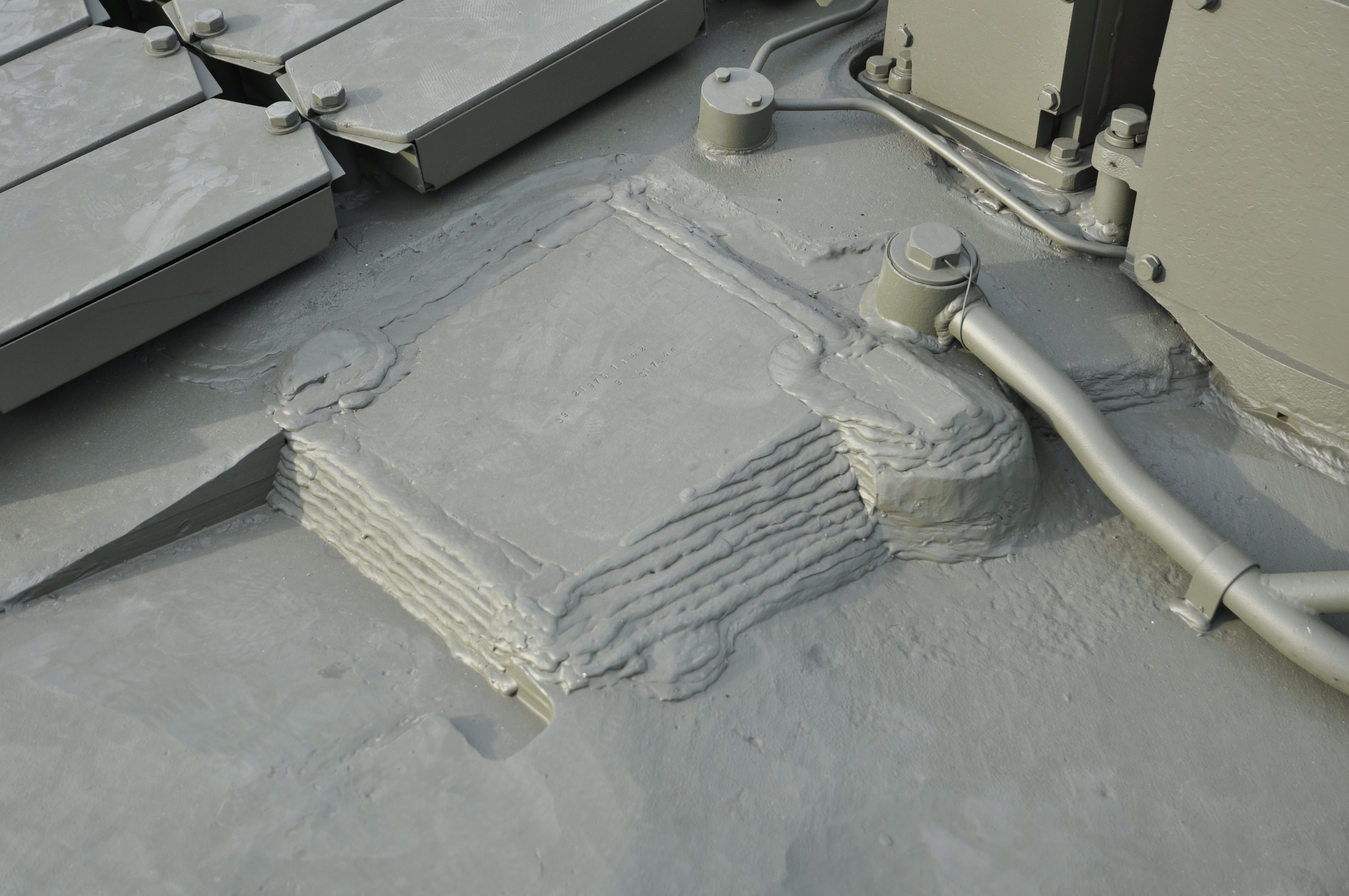

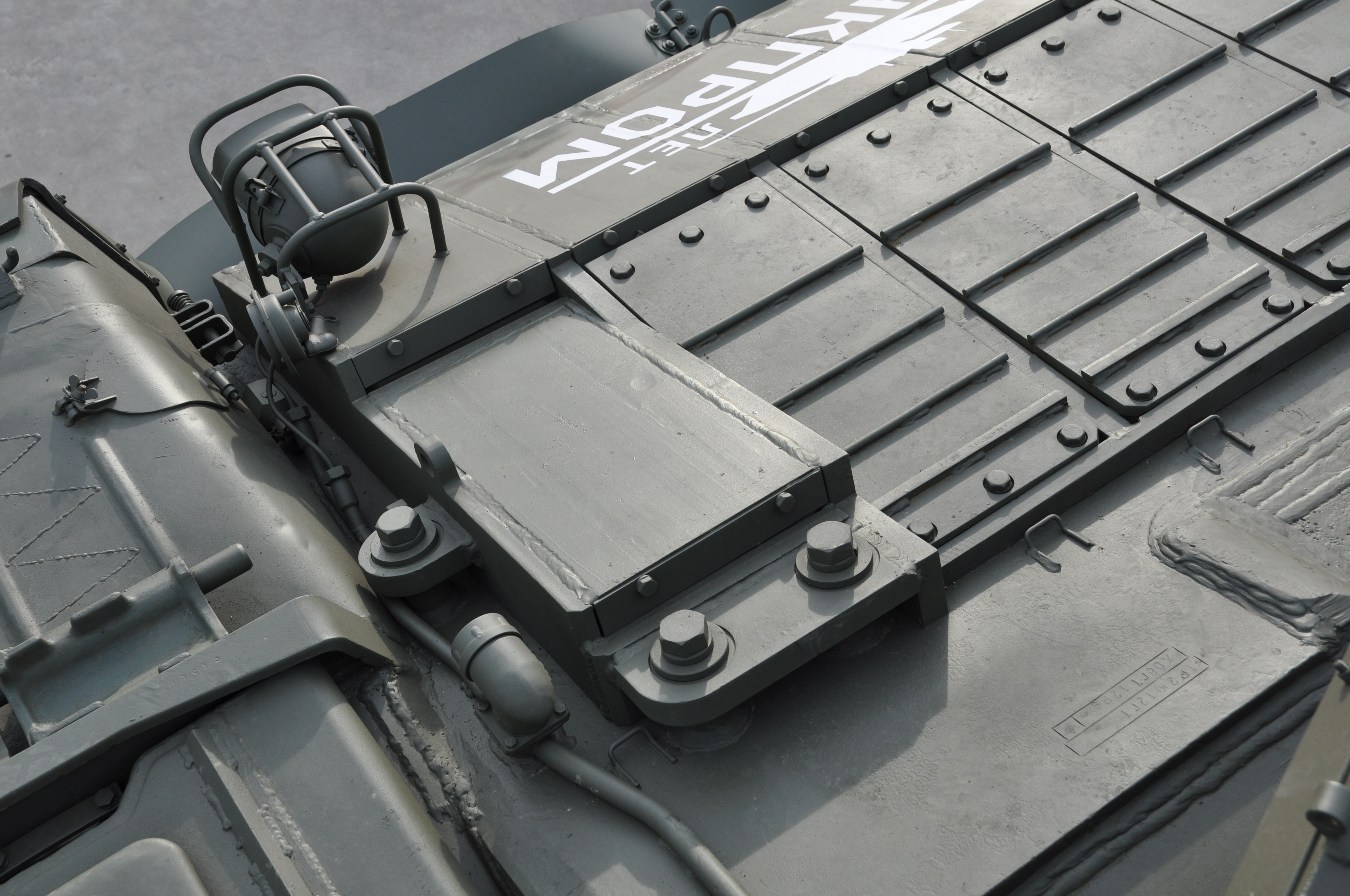

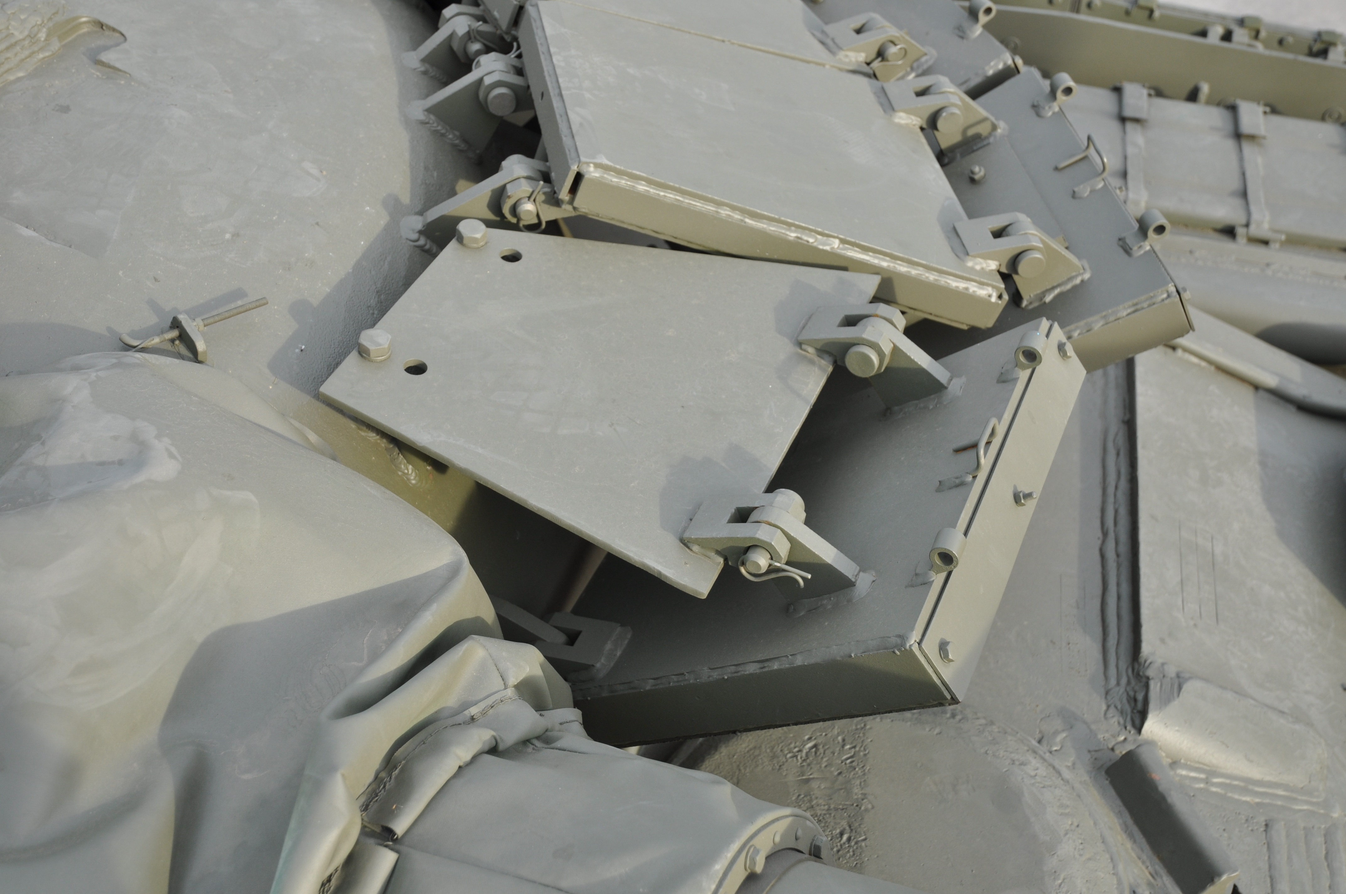

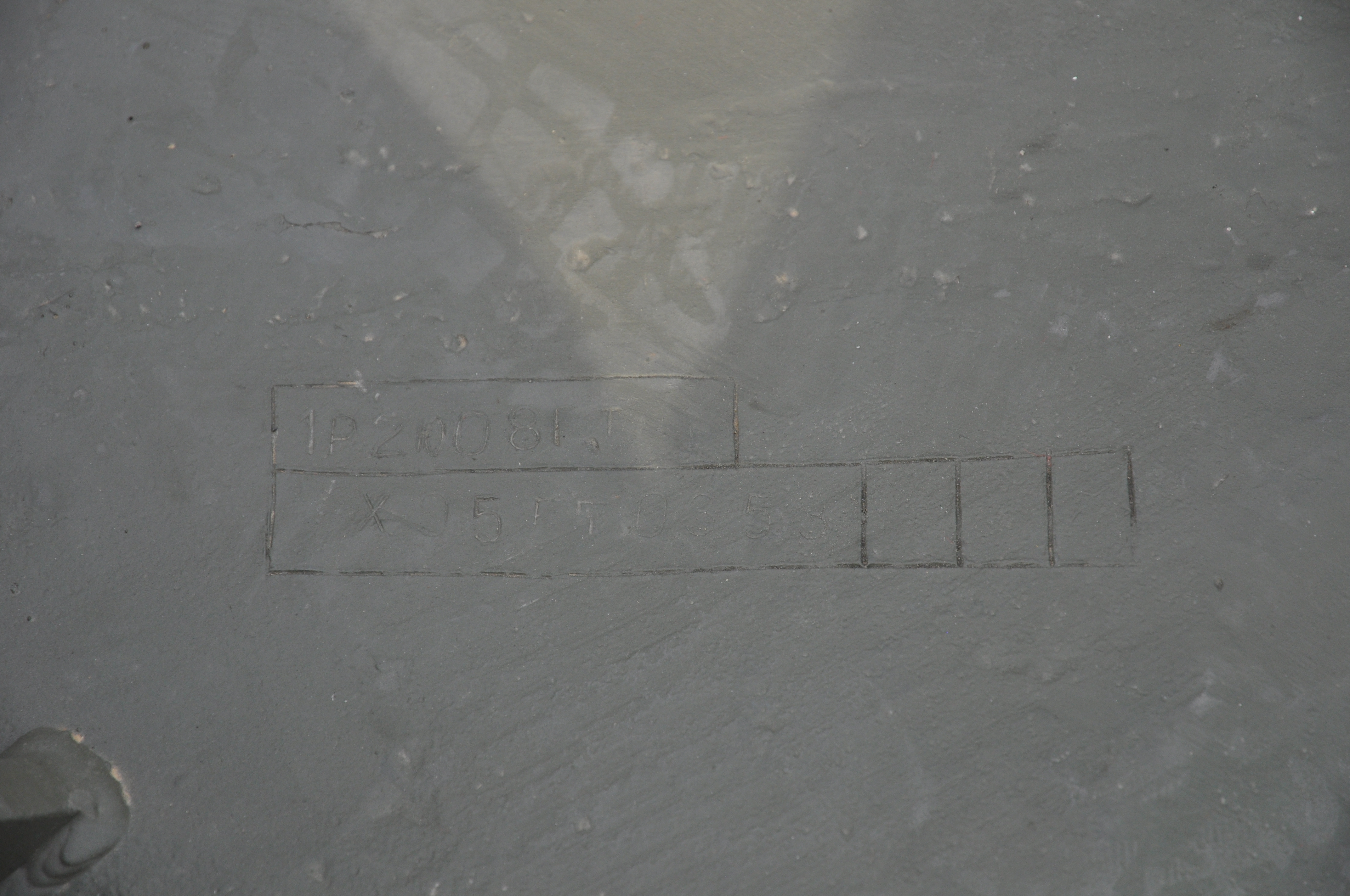

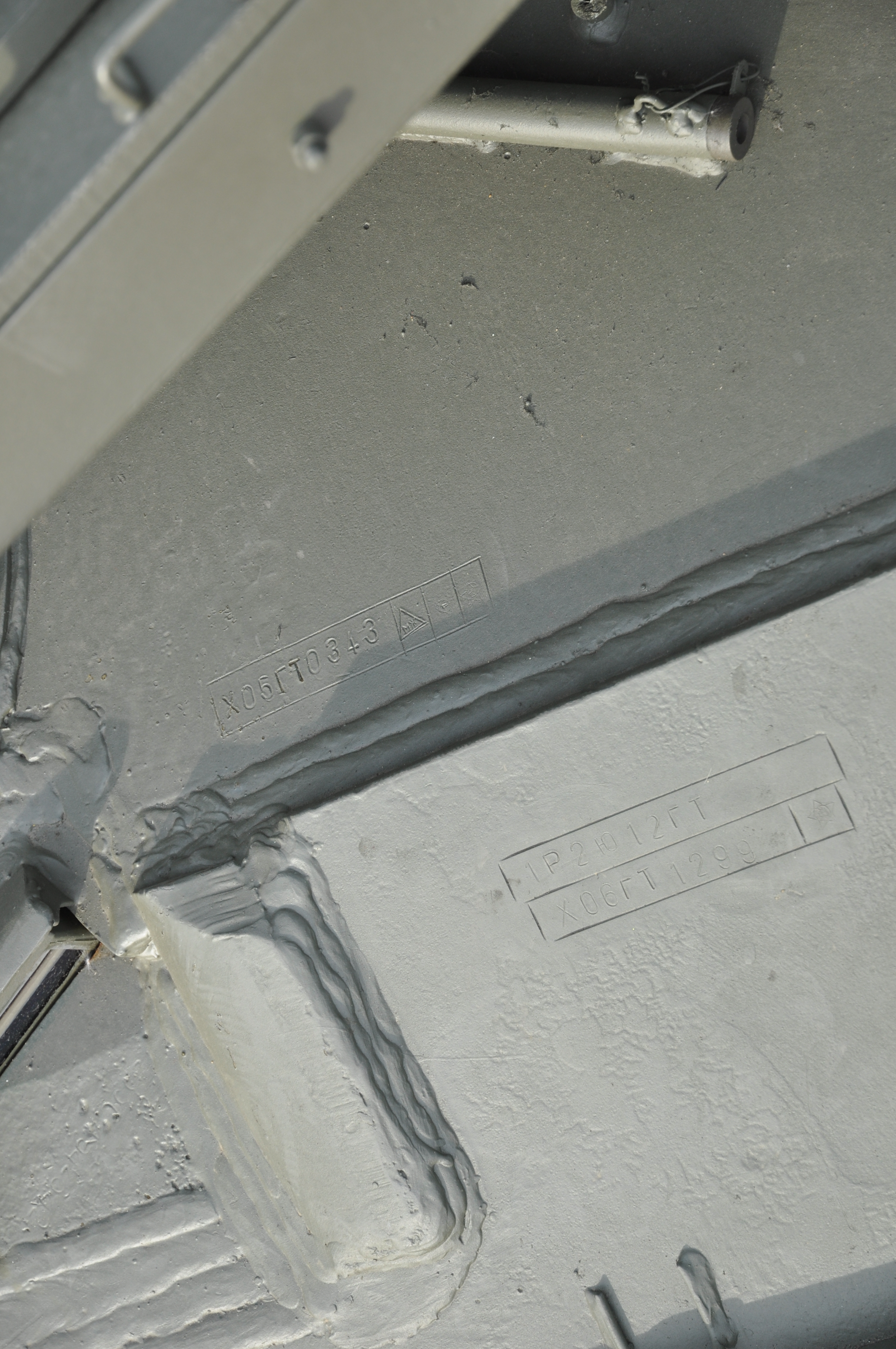

Т-80БВМ, Армия 2020.
Серийные номера. Машина июня 1986 года, а какой год ремонта (2Ю) ?
Корпус.
Крыша.
Х05ГТ0343 номер корпуса
ВЛД.
1Р2Ю12ГТ  ремонтный номер
Х06ГТ1299 номер машины ?
http://upforme.ru/uploads/000a/e3/16/2496/t525724.jpg

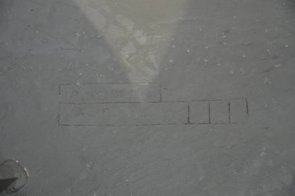

Башня
Правая скула
1Р2Ю08ГТ  ремонтный номер
Х05ГТ0353 номер башни
http://upforme.ru/uploads/000a/e3/16/2496/t430447.jpg
http://upforme.ru/uploads/000a/e3/16/2496/t261568.jpg
http://upforme.ru/uploads/000a/e3/16/2496/t490452.jpg
http://upforme.ru/uploads/000a/e3/16/2496/t694703.jpg
http://upforme.ru/uploads/000a/e3/16/2496/t549627.jpg
http://upforme.ru/uploads/000a/e3/16/2496/t31790.jpg
687
Спасибо!
2019

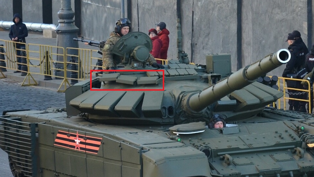

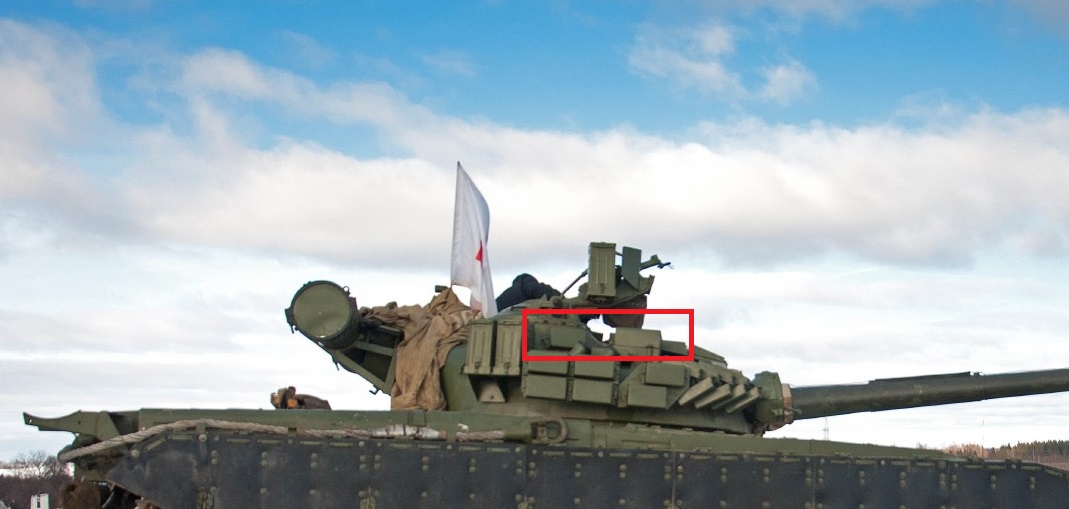

На блоки над МВ накладки пресловутой нет
Отредактировано Blitz. (2020-08-30 19:58:10)
688
ВЛД.
Да. Ремонт - декабрь 2019.
У контейнера над мехводом накладки и раньше не было.
Отредактировано Tactical Kit (2020-08-31 13:05:52)
