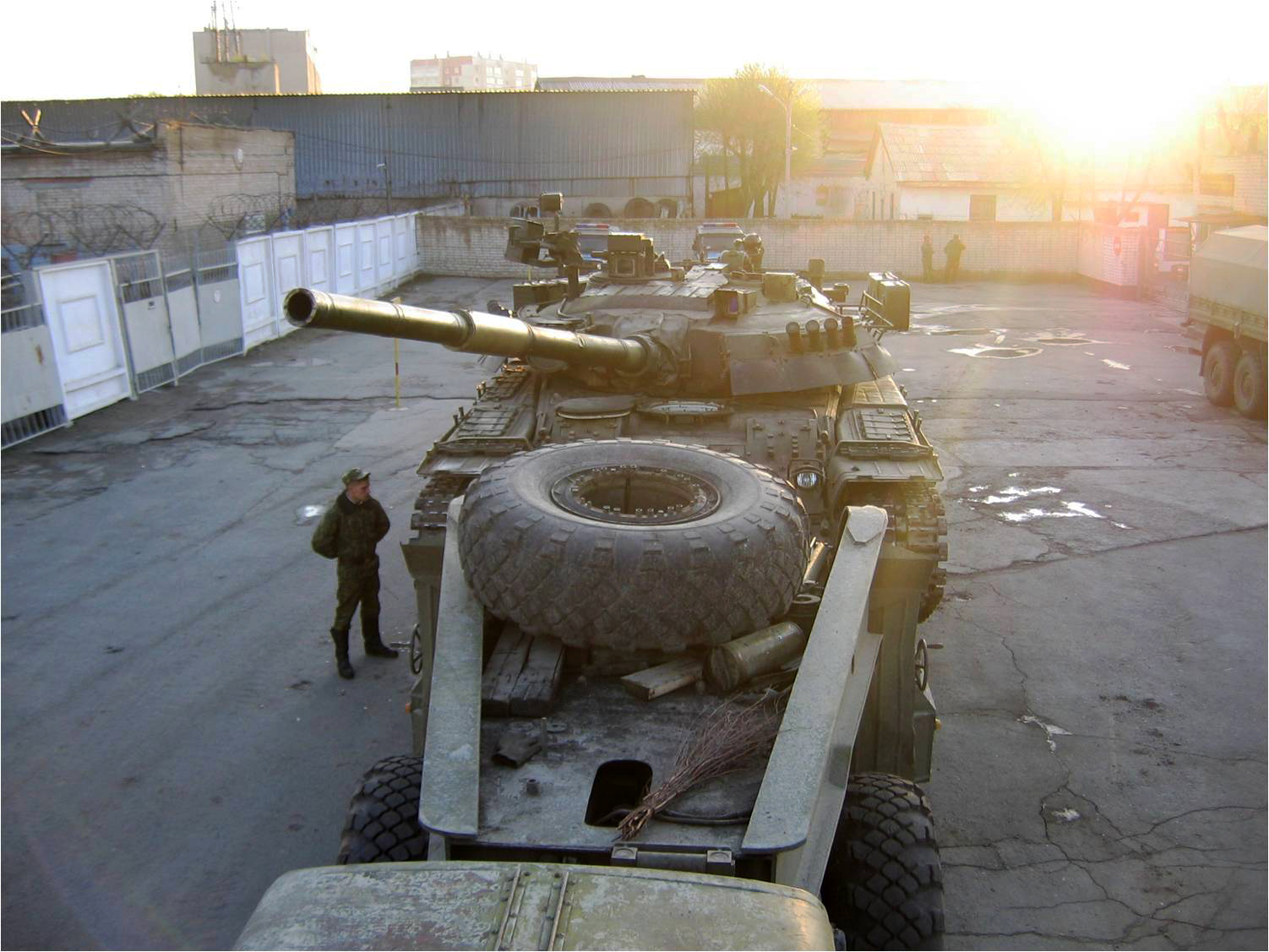

Транспортировка Т-80У из бывшего Челябинского такого училища.
http://upforme.ru/uploads/000a/e3/16/1179/296975.jpg

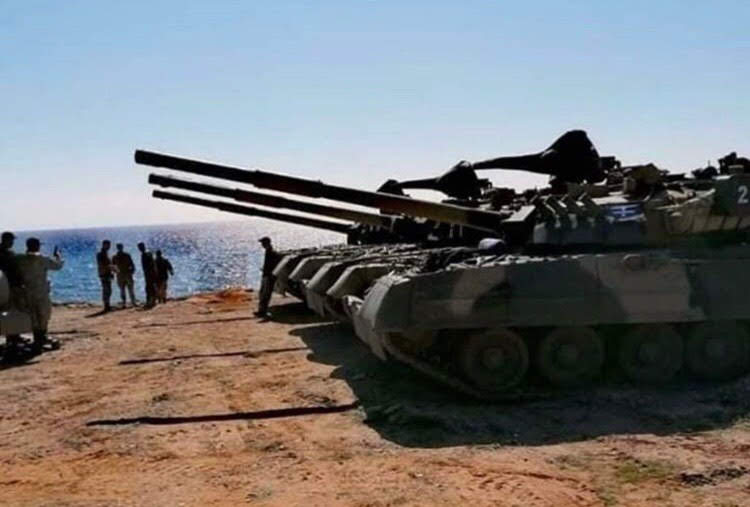

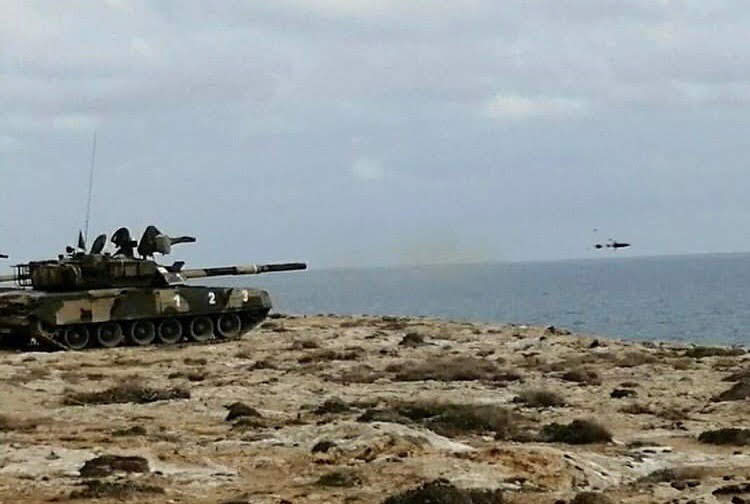

Cypriot MBT T-80U during live fire exercise launching the 125mm 9M119M Refleks ATGM. Ссылка
http://upforme.ru/uploads/000a/e3/16/1179/220639.jpg
http://upforme.ru/uploads/000a/e3/16/1179/246774.jpg

Интересно, а у нас подобное отрабатывают? На Кипре, конечно, специфический ТВД - но и у нас морского побережья много.
В РФ полигонов хватает и места, а у нас на Кипре места мало и полигонов тоже, поэтому стреляют в море.

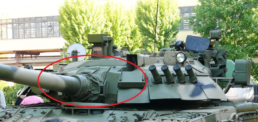

650
Кибальчиш написал(а):
Непонятные накладки на скулах, только по нижнему ряду элементов. Цвет как у текстолита, но уж больно мощный крепеж. Или ржавчина. Но не могут ведь они все сразу быть ржавыми? У грунтовки оттенок другой...
Похоже на грунтовку, потом их красят
http://upforme.ru/uploads/000a/e3/16/369/t207550.jpg
КМК накладки используются в качестве дополнительного веса, что б стальная пластина летела в догон с определенной скоростю.
