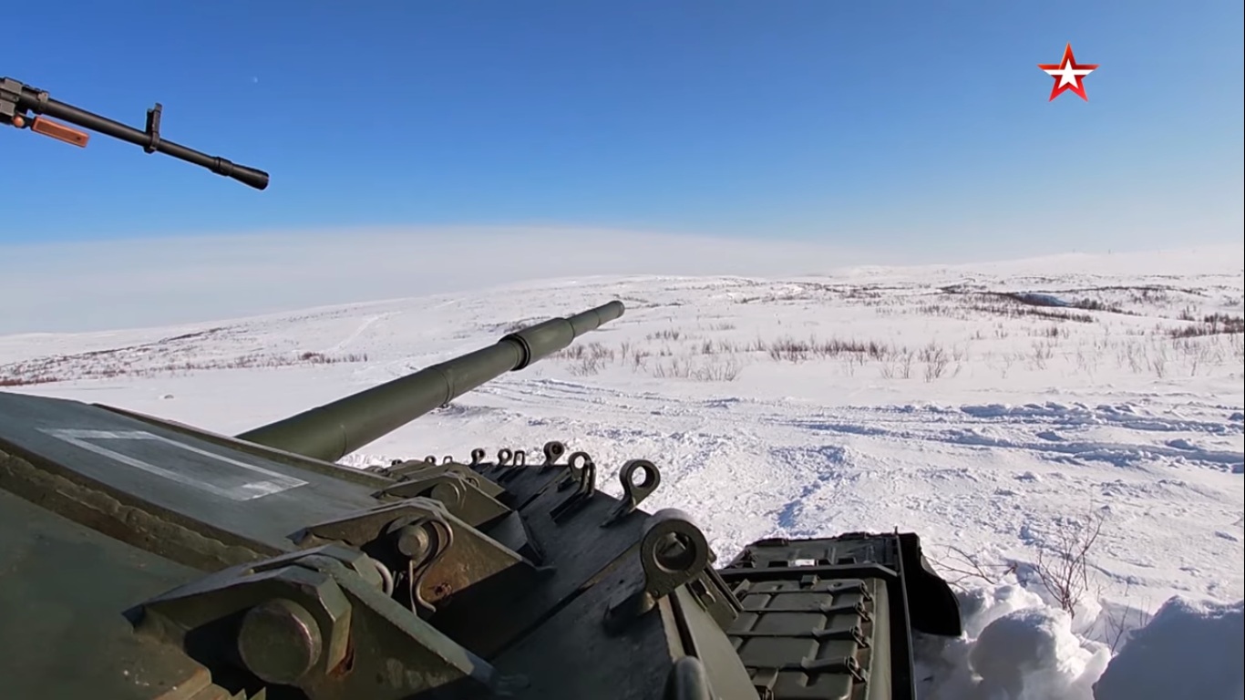

Т-80БВ тихоокенских морпехов (155 или 40 БрМП)
Т-80БВМ со старой записи-НЯП с ипыстательного полигона Омсктрансмаша.

Т-80БВМ в упрощенной комплетации (роту которых поставили) МП СФ
Заодно неплохо видно пресловутые блоки (утяжелетили ДЗ ?)
http://upforme.ru/uploads/000a/e3/16/369/10595.jpg
via SH
А чем отличаются эти Т-80БВМ,от тех что пошли в 2019 году?
На взгляд ,на машинах 2019 года мягкая ДЗ на бортах.
Есть еще что то?
А что с Т-80БВ на которые пересадили 4 или 5 бригад на Дальнем Востоке,на одном из форумов говорили что танки только откапиталили и Сосну воткнули .Больше ни чего не меняли

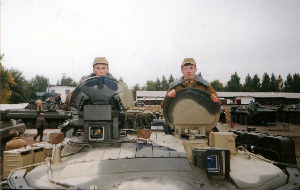

624
Рагнар Лодброк написал(а):
И как по видео определить стоит Сосна или нет?Внутри башню подробно не показывали.
У нее оголовок на башне довольно узнаваемый, необязательно башню изнутри видеть. На том видео что выше - Т80 БВ без "Сосны".

625
Хорошо,значит МО обмануло,печально. :(
626
Журнализдам пох...р на такие тонкости - там "что призма, что клизма - все из одной мифологии". Все Т-80 с "Сосной" это модификации БВМ, БВ я с таким прицелом нигде не видел что-то.
Отредактировано Роман (2020-04-08 20:45:28)
