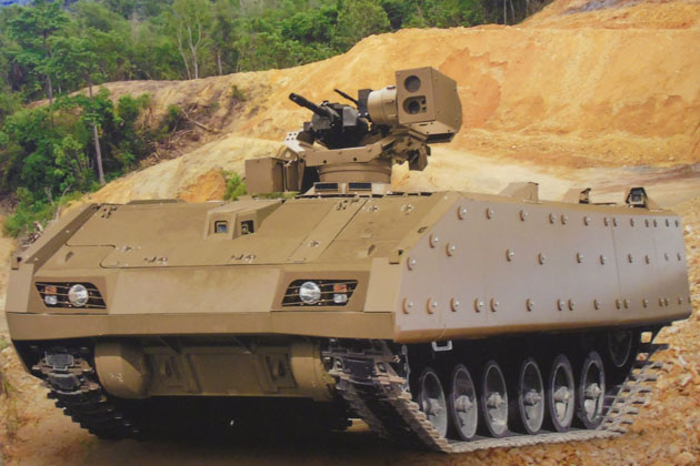

А сингапурочка от ST Kinetics по прежнему безымянна,просто "перспективная AFV"
https://www.shephardmedia.com/media/images/article/da39a3ee_JFJ8mns.jpg
29т машина должна заменить M113A2 Ultra все ещё состоящие на вооружении сингапурской армии.
Отредактировано KORVIN (2017-01-29 03:45:22)
