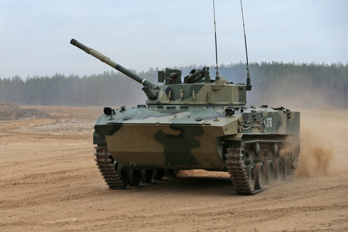

Это на фото Т-15, Бумеранг или Курганец?
Была бы картина маслом - после того, как на Армате отгородили снаряды от 3 танкистов, на БМП пихать снаряды под бок 10-12 солдатам.
Впрочем, их нынешнее вооружение с одной тридцаткой - тоже бледно выглядит.
Заказчик - тоже не папа римский, может ошибаться.
Отредактировано Шестопер (2016-09-27 14:56:44)
отгородили
Без комментариев по реализации всего .
