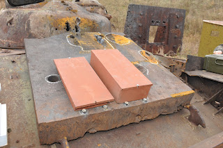

На фото коробки под -34 и под -19 одинаковы по толщине. Разве они одинаковы?

на крыше у всех танков 19.
А с чем связано-слишком большим воздействием на крышу или економия веса?
Поделиться6442018-03-05 17:00:08
связано с спецификой угроз. для крыши это больше ПТАБ и кумулятивные средства, для лба - БПС и ПТУР
Ясно, спс.
