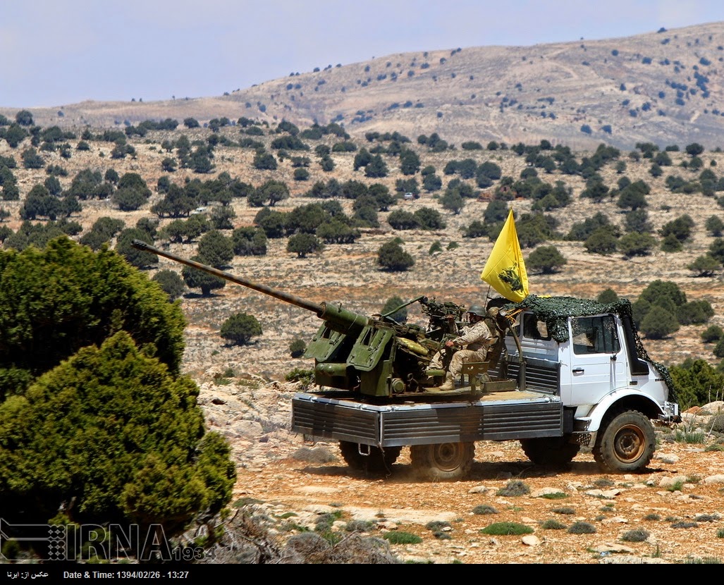

Да ладно в сирии противоборствующие стороны друг друга обстреливают эффект думаю ошеломительный.
