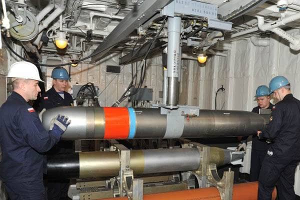

интересно, а как этот вопрос натовцы решали с Мк32
нормально, нет там таких проблем
вообще аварийный выброс из ТА 32см можно сделать даже ... баллонами акваланга
имел наглось так в ТЗ на него и написать (для аварийного выброса при нулевом давлении в штатном баллоне)
72
интересно какие технические решения они применяли, и почему бы не реализовать вариант сменных баллонов, которые можно было бы устанавливать при необходимости на торпедный аппарат

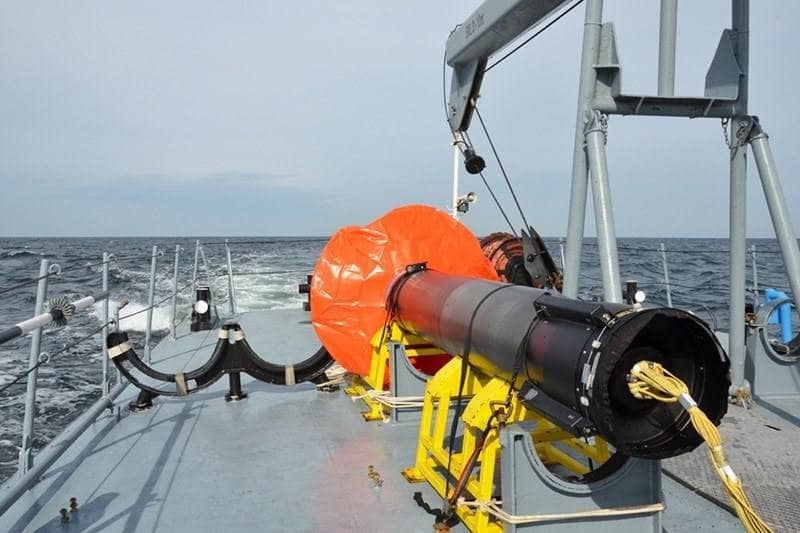

77
это называется
http://www.mw.mil.pl/imagecr.php?vhost=www&id_lg=28187&.jpg
- положить конкретный болт рым на боевую подготовку  ;)
вообше хороший вопрос пшеки хоть одну настоящую практику MU-90 выстрелили/сбросили?
или "кушают" "отчеты на французском и итальянском"
и еще хороший вопрос - каких партий им поставили MU-90
учитывая ее "ценник" ("новой") рискну предположить что первых (хорошо обосравшихся в ходе реальных стрельб в Австралии)
Отредактировано mina (2016-04-11 04:52:07)
