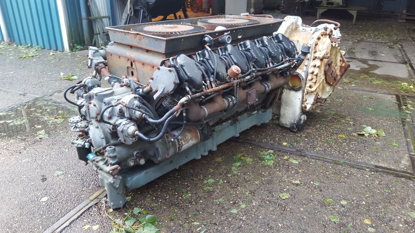

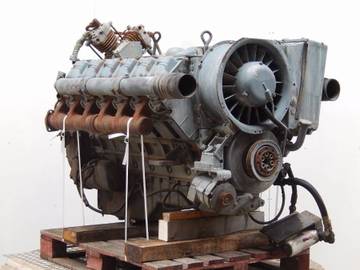

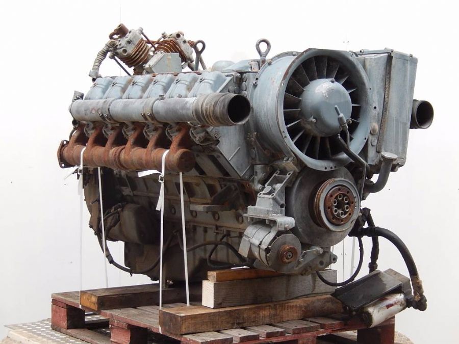

Еще одни "неверные"! Continental AV1790 и фирма Deutz от TCD 12.0 V6 до старикана F 12 L 413 FW.
http://upforme.ru/uploads/000a/e3/16/1179/t940618.jpg
http://upforme.ru/uploads/000a/e3/16/1179/t884456.jpg
А вообще коли уж так мир поделился на "верующих" и "атеистов", то нужно специальную тему по танковым и автомобильным двигателям создавать. Тут как бы "Специальные колёсные шасси" насколько я помню.

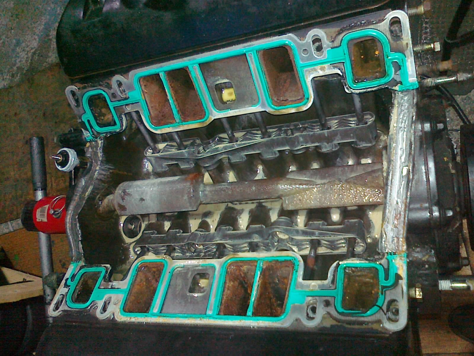

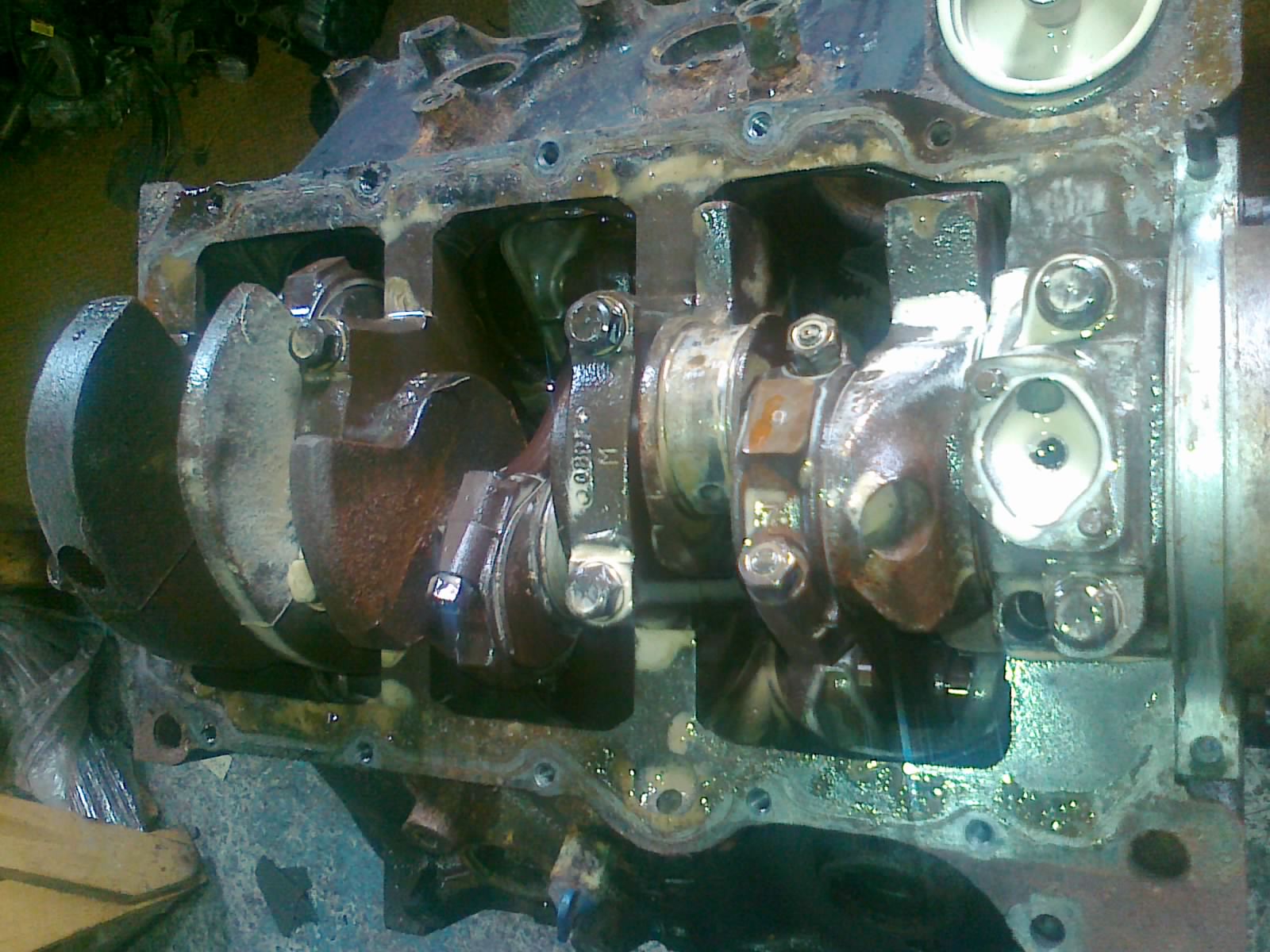

https://upforme.ru/uploads/000a/e3/16/1725/t450083.jpg
https://upforme.ru/uploads/000a/e3/16/1725/t353895.jpg
https://upforme.ru/uploads/000a/e3/16/1725/t737249.jpg
  V6    с  развалом  блока   90  градусов   ,  это  когда  хотят  сильно  извращений  ...

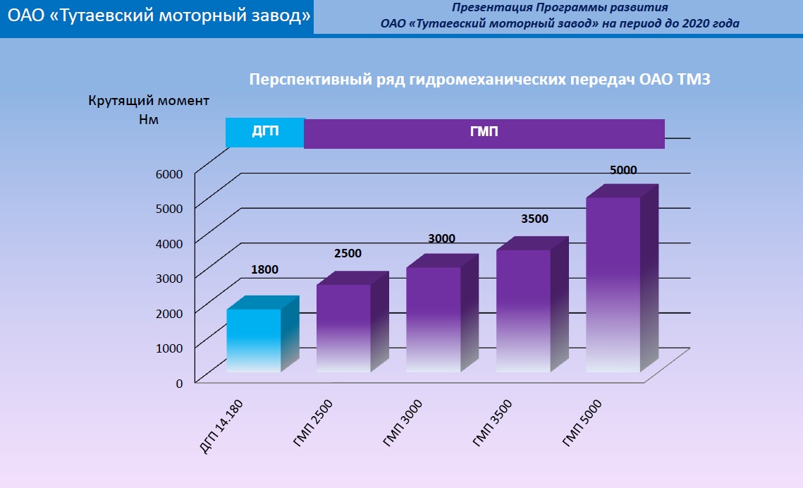

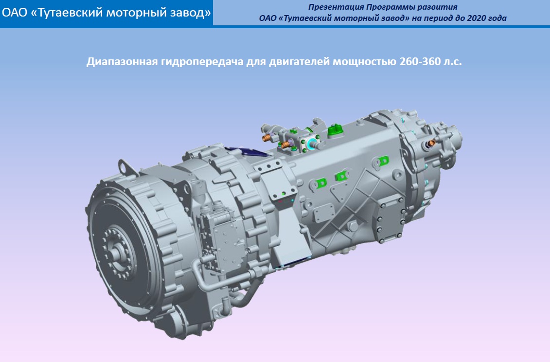

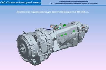

Идем дальше, а вот в курсе ли вы что до прихода камаза на ТМЗ там разрабатывали? Ну дак я покажу:
http://upforme.ru/uploads/000a/e3/16/1179/t989718.jpg
http://upforme.ru/uploads/000a/e3/16/1179/t129149.jpg
Идем далее еще в СССР при обосновании ГАБТУ работ по НИР Мустанг было выдвинуто требования использования ГМП/ДГП работы по который выполнили КМЗ (исполнитель) + нынешний аурус-распил, в ту пору НАМИ (разработчик).  Итогом стала коробка ДП6А.1400.
А кто скажет для чего ВНИИТМ в 2004 выдал вот это? Двухзвенного транспортера массой 15 тонн - ГМП-515.
Итого по вашему умоповелению важен Курганец, а все остальное что ездит сейчас с коробками впритык мощности и момента ДВС (БАЗ), с ГМП импортного пр-ва камазы, уралы тайфуны и торнадо - это все херня?
