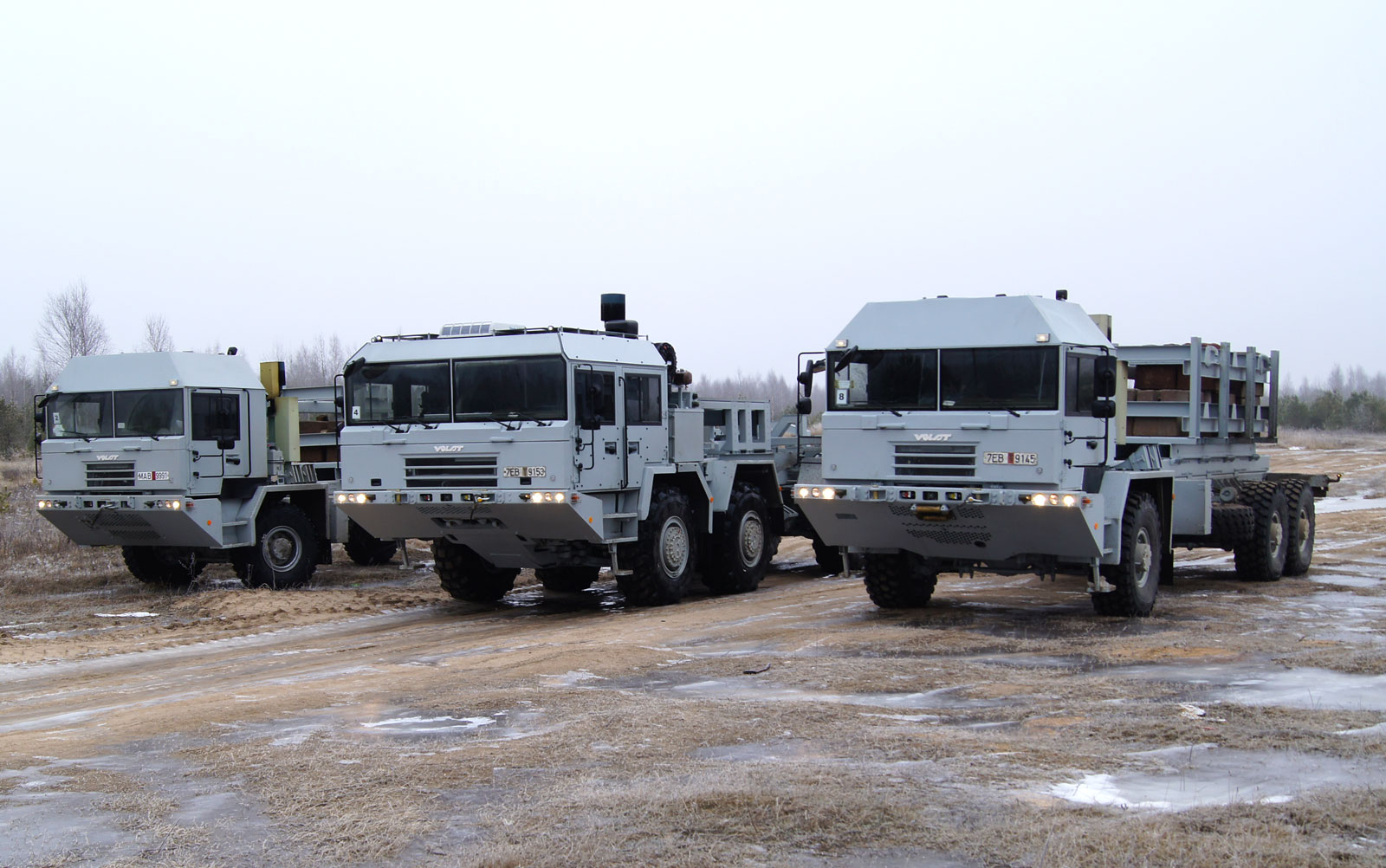

Кто куда влез? Волаты это автошасси, они давным давно выпускаются. Это Камаз влез в эту тему и сравнительно недавно.
Фишка  в  том  ,  что  раньше  Волаты  были  в  не  габаритах  ПДД   (  шире  2.5  метра  -  при  перемещении  по  дорогам  общего  пользования  требовалось  РАЗРЕШЕНИЕ   и  сопровождение )  , эти  в  габаритах .

эти  в  габаритах .
КАМАЗ в габаритах выпускает давно. Замечу, что БАЗ делает машины не в габаритах. Это к вопросу о том, почему машина объектовой ПВО не на БАЗ,

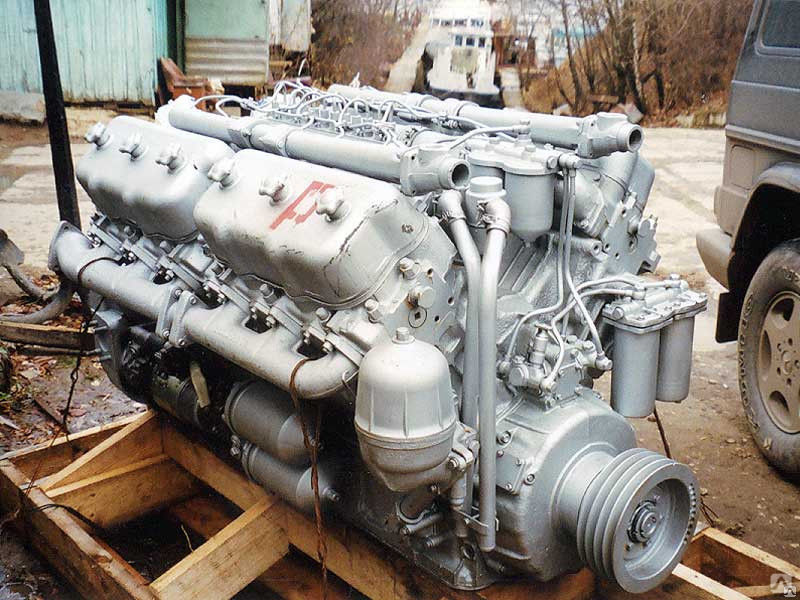

https://upforme.ru/uploads/000a/e3/16/1179/t451775.jpg
Далее уверен ли я что ДВС 840-ый и 850-ой серии были разработаны для замены В2 и Д12 - Абсолютно. Потому что данные двигатели помимо гражданки шли на машины создаваемые по НИР "Астролог", "Целина", "Вощина", для замены барахла Д12 на тягачах КЗКТ-7428, на СКШ МАЗ а именно если на МАЗ-7917 стояли предки В-2, то на МЗКТ-79221 стоит ЯМЗ-847. Далее данные двигатели используются на тягачах ДТ10/30. И даже ТМЗ V8 испытывали на Т-72. Нужны документы - рой, копай сам.
Уверен ли я в том что ресурс у 847 ого больше чем твоя картиночка левая - уверен, у меня книжечка есть про все моторчики ЯМЗ от 2002 года. И сразу на будущее, 847 нигде не продается, он собирается исключительно под заказ МО РФ для 79221))
Про унификацию головки блока от 236 ты уже видел, идем дальше, умник, ты хоть раз был на заводе двигателей? Судя по твоей писанине НИ РАЗУ, потому что не нес бы такую херню. Унификация чел заключается не только в унификации деталей, но и выпуске на одной линии несколько двигателей с разными количествами цилиндров, а так же литейка, кузница и мехобработка елы палы. Возьмем бывший завод двигателей ЗИЛ в Ярцево, ну так вот слушай бляха муха внимательно! Там чтобы создать V6 предлагали просто вынуть из блока два поршня с шатунами, клапаны и прочее барахло, потому что линия по выпуску дизелей ЗИЛ-645 купленная у немцев была заточено ТОЛЬКО на производство V8 и все.

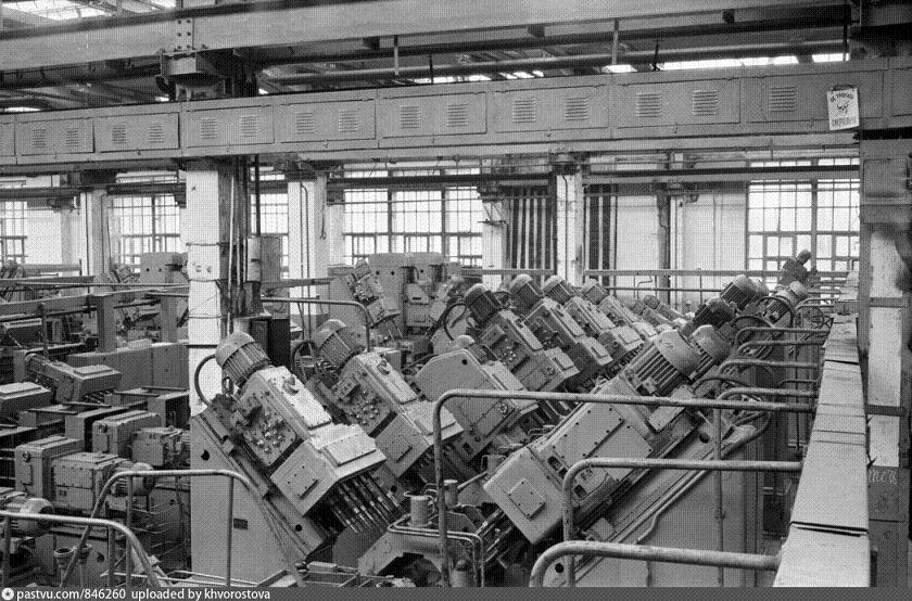

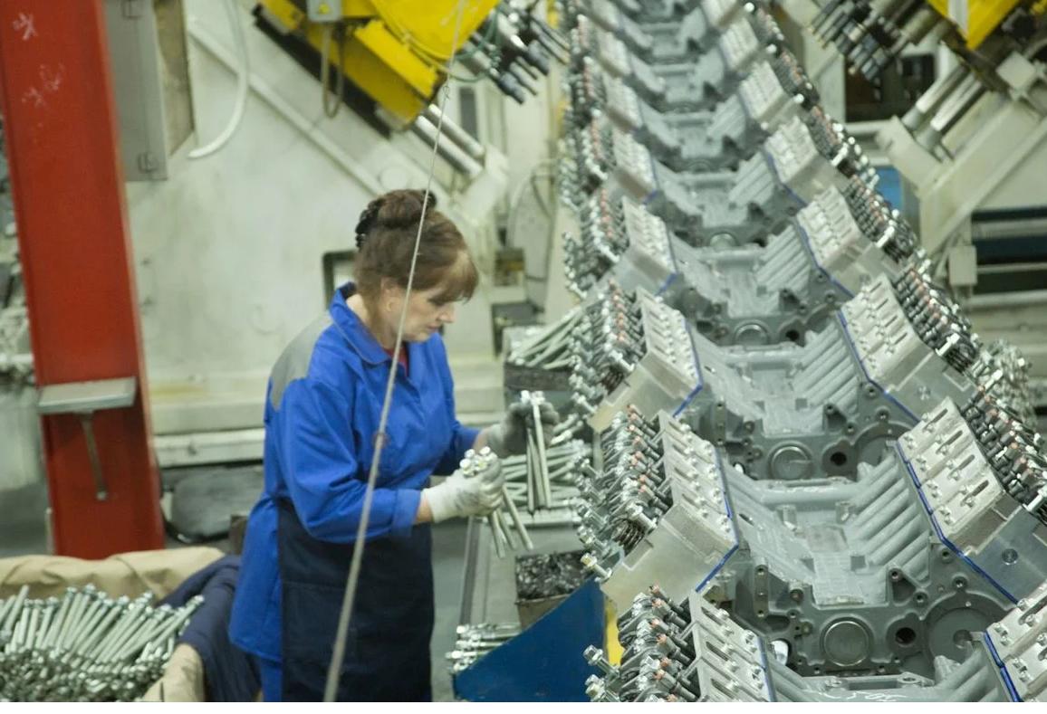

Вот те пример из 60-х завод ЗИЛ, моторное пр-во линия обработки блока V-образного двигателя

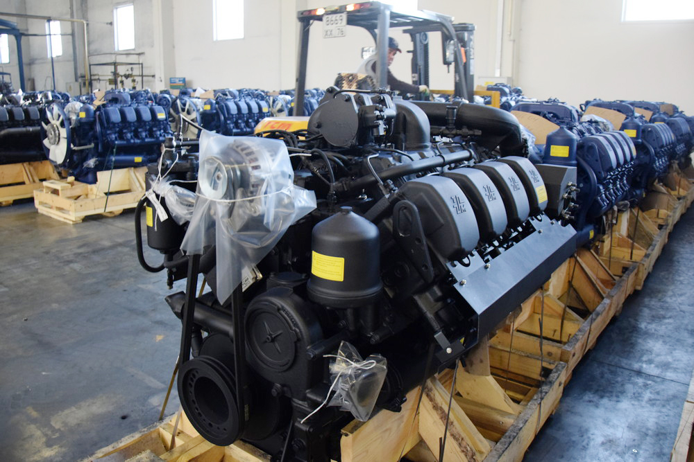

https://upforme.ru/uploads/000a/e3/16/1179/t829021.jpg
КАМАЗ
https://upforme.ru/uploads/000a/e3/16/1179/t74570.jpg
Так вот V12 делают 90 градусными чтобы они уместились на одной линии с моторами V6 и V8 как на ЯМЗ и ТМЗ и как V8 и в перспективе V10 на КамАЗе. Так вот если делать все "по уму" тебе придется делать отдельную линию для мотором под 60 градусов, а вместе с линией отдельно лить формы, отдельно... да все делать, или вместо линии собирать их ручками, а это дополнительные капитальные вложения включая зарплату рабочим, расширение моторного пр-ва в буквальном смысле и т.д. И ЕСЛИ твоя головушка ни хрена не может в это въехать - сорян. Так что применение более сложного КШМ по сравнению со всем этим - херня. И двигатель уравновесить можно любой) И так же V12 90-градусный поддается хорошему форсированию, че там с ЯМЗ-240? 360 сил, сейчас уже 500 у ЯМЗ-240НМ2 и ресурс у него больше чем у обычного ЯМЗ-240М2 - 8000 часов, против 500 у 360 сильного 240М2)))
Так в чем там я был "пойман" в противоречии? Чего епа мать, 12ТВ373 - это двигатель Т и развал у него 90 градусов.
Ты товарищ пойман на непонимании производственных процессов, капиталовложений, окупаемости и откровенном идиотизме.

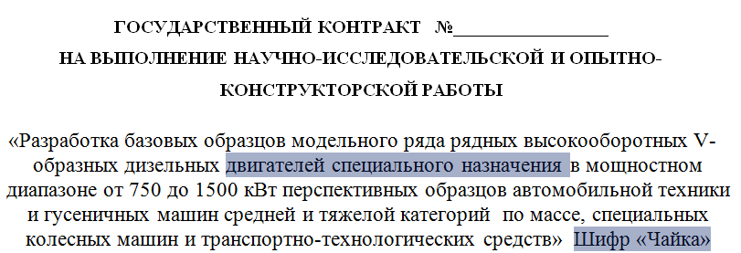

В отличие от ЯМЗ, ОКР «Чайка» изначально требовала создания дизеля специального назначения.
https://upforme.ru/uploads/000a/e3/16/5036/499804.png

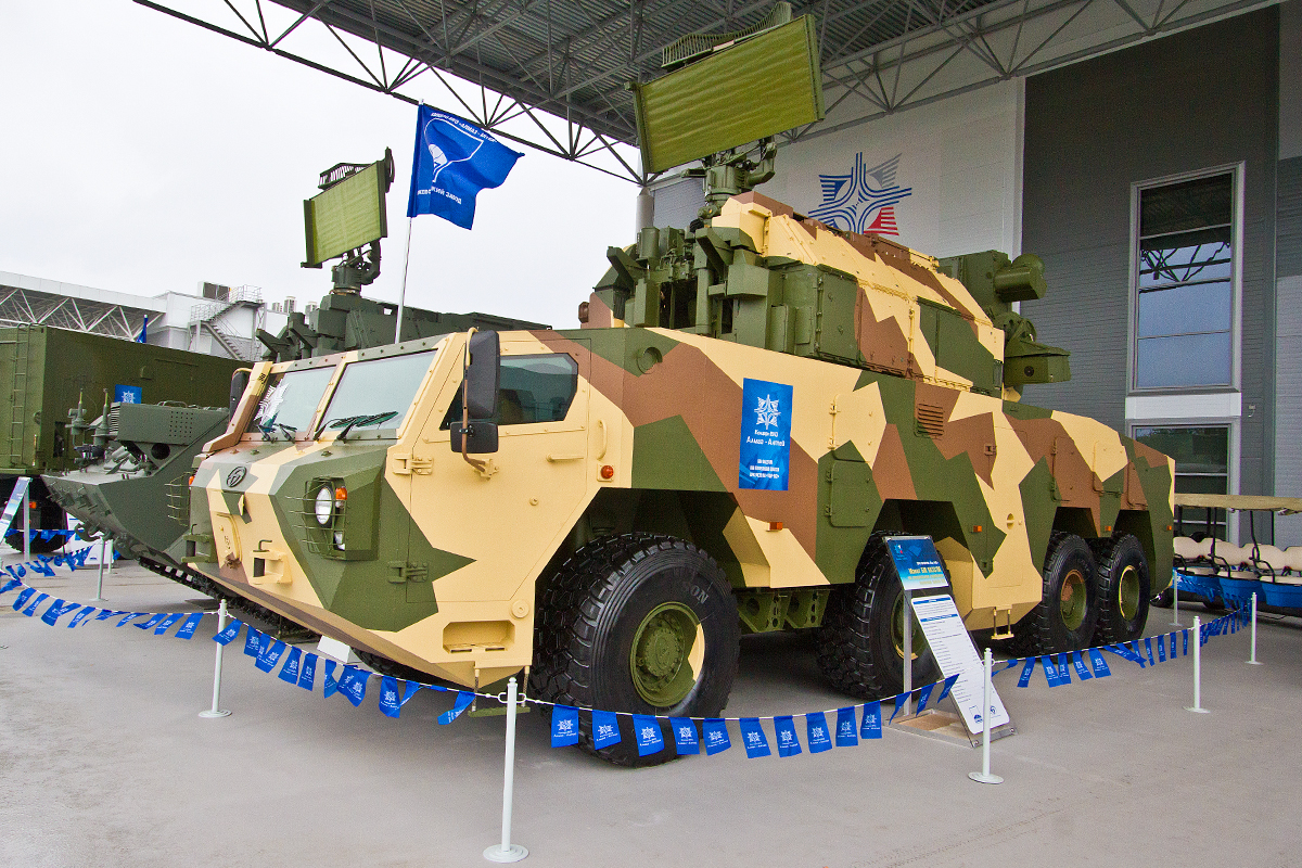

А пока наши с Платформой картинки чирикают, Батьковщина не спит!
http://upforme.ru/uploads/000a/e3/16/1179/312286.jpg

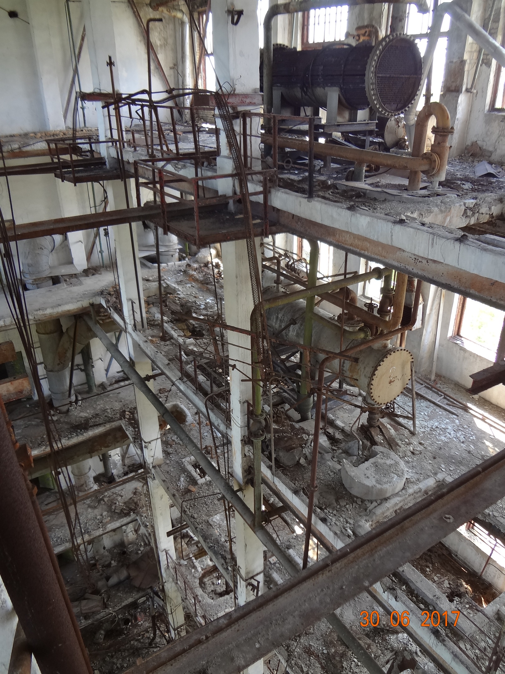

Нет. Просто меня радует то что там сохранили то что раздербанили и разорвали в РФ. Например КЗКТ 15 корпус:
http://upforme.ru/uploads/000a/e3/16/1179/t692138.jpg

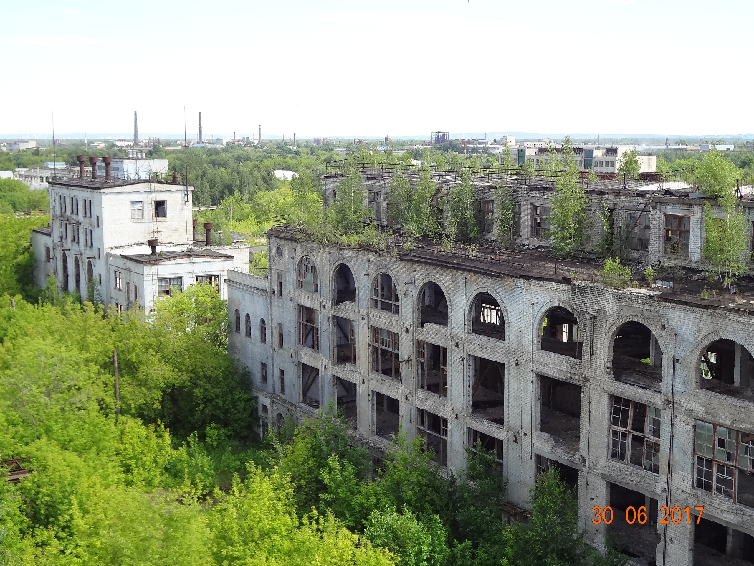

Снесли голову промышленности химических волокон. ВНИИСВ под гнетом Ростеха держится на веревочке. В самолетах используем импортное ПММА, правильно нахрен на нужен завод "Оргстекло", "Синтез", "Корунд", "Капролактам" в Дзержинске. Ну хоть "Авиабор" работает.
ДОС, цех ФАД. Фото Алексей Чивикин.

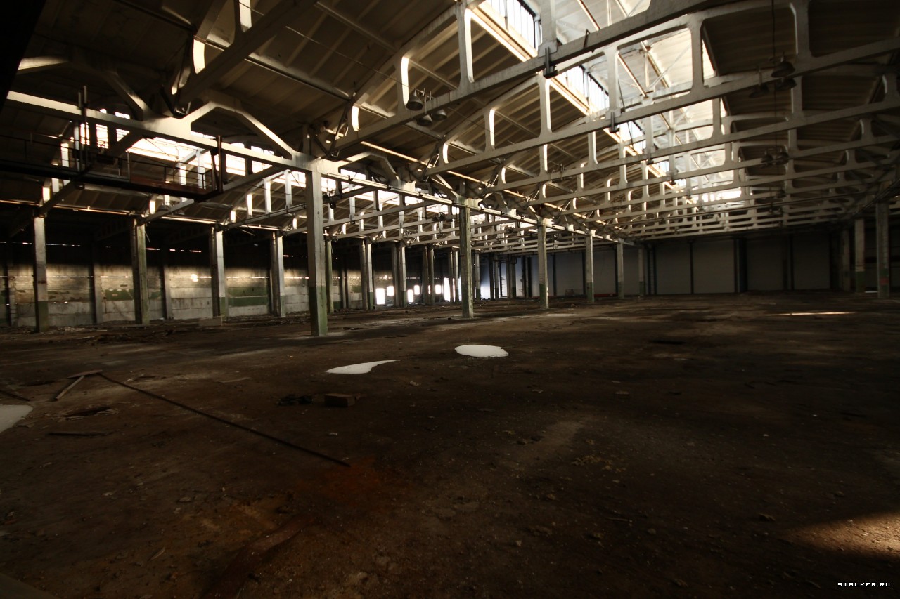

http://upforme.ru/uploads/000a/e3/16/1179/t621042.jpg
http://upforme.ru/uploads/000a/e3/16/1179/t109061.jpg
Как то так.
Ах да сокращения:
ВНИИСВ - Всероссийский научно исследовательский институт синтетического волокна (угробили ЛенНИИ "Химволокно" который занимался арамидами и углеволокном, фторлоном и т.д., головной ВНИИВ в Мытищах)
ДОС - Дзержинское Оргстекло;
ФАД - фенол-ацетон дзержинский (советская схема изобретенная в 1942 году группой талантливых химиков, в которую входили П.Г. Сергеев, Р.Ю. Удрис и Б.Д. Кружалов. Немцы изобрели подобную только в конце 40-х). До сих пор получение фенола в мире идет по кумольной схеме кстати говоря, от США до Японии (контора Mitsui).

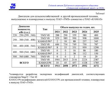

Урааа победа! Выкатили все таки на испытания ТМЗ-8807.10 (18,47л, 653л.с.), правда в поле, на кормоуборочный комбайн Гомсельмаш КВК-8060. А ведь при работе над ОКР «Вощина-2» как раз предусматривалось место под новые ДВС и у широкой «Вощины-1»:
– увеличен зазор между кабинами и мотоотсеками для обеспечения нормального теплового режима при установке на СКШТ перспективных двигателей Тутаевского моторного завода с увеличенной мощностью до 600 и 650 л.с.;
http://upforme.ru/uploads/000a/e3/16/1179/74207.jpg

Но тут есть одна очень дикая дичь! Логистика. пример тупости величайшего размера! все по нашему.
Чтобы сделать в Ангарске (там заводик ООО "Ангара-Реактив") нужно сперва из Ставропольского края (Невинномысский Азот) (о том чтобы получать уксусную кислоту в Томске например методом карбонилированием метанола речи не идет) притащить уксусную кислоту по ж/д в Ангарск, там сделают растворитель ДМАА (диметилацетамид), потом опять по ж/д потащат его в Ростовскую область на пр-во арамидной нити.... круто да?
При этом БСК пр-во парафенилендиамина не освоило, ФКП им Свердлова не освоило пр-во хлорпарафенилендиамина (мономер МД, ХПФДА). Как то так. А между прочем этой ЦКП от Мантурова и Ко более 4-х лет) и это уже вторая попытка импортозаместить всю это химическую цепочку.
Тут народ кричал и радовался (дурачки с "сделано в россии" и с "военного обозрения") о то что в РФ второй раз изобрели СВМПЭ.... но не один идиот не радовался что две установки по получению СВМПЭ в Казани и Томске уничтожили, а о том чтобы скопировать томскую установку в пр-ве даже речи не идет!
Т.е. тут все идет на статью 58-7 до трех лет и конфискация имущества, а так же 58-1а - расстрел.
Ну и где вовино хваленое "импортозамещение", где посадки?

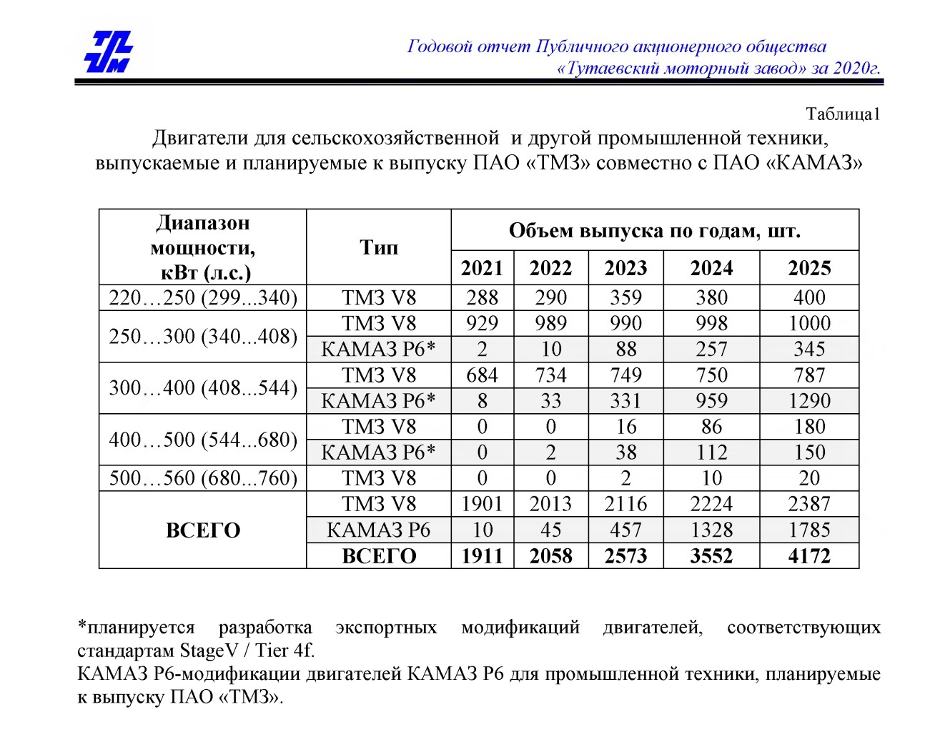

Планы ТМЗ:
http://upforme.ru/uploads/000a/e3/16/606/t103090.jpg

_Alexx_ написал(а):
Планы ТМЗ:
Планов наших громадье. Только не пойму нахрена на ТМЗ колотить еще один конвейер для выпуска Р6. Хотя скорее там будет подсборка того что будет приходить с КАМАЗа.

Neurotransmitter написал(а):
с МАЗами 7904/7907 и проч. перепутал, был такой ОКР "Целина-1/2"., морской дизель М-350
Ну вот  :) Правда, морского дизеля с таким индексом найти не удалось... Как и дизеля М-351
https://trucksplanet.com/photo/maz/7904/7904_25457.jpg
Если верить фотографии с Байконура, на 7904 был морской дизель  производства «Зведы» типа 12ЧН18/20. Возможно М787. Ксати, у него угол V=60° (иначе развалится ;) )
808
Ну ...  Модификаций   М50  (  12чн18/20 )   в  тырнетах  пишут   120  штук  ,  хотя сейчас  тоже  М-350  не  нашёл .
  И  кто  Вам  внушил  эту  чушь  ,  что  если   в  12  цилиндровом  V-образном  двигателе   угол  развала  между  блоками  не  60 градусов  ,  то  он  развалится  ???  Практика  как  раз  и  показала  ,  что  ПОДАВЛЯЮЩЕЕ  большинство    V-образников  - 90  ГРАДУСОВ .
