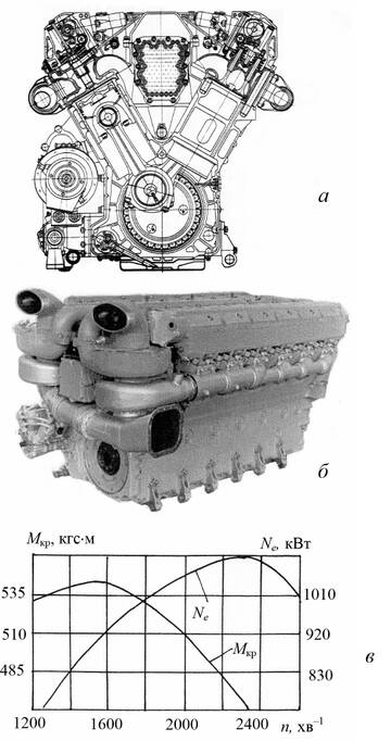

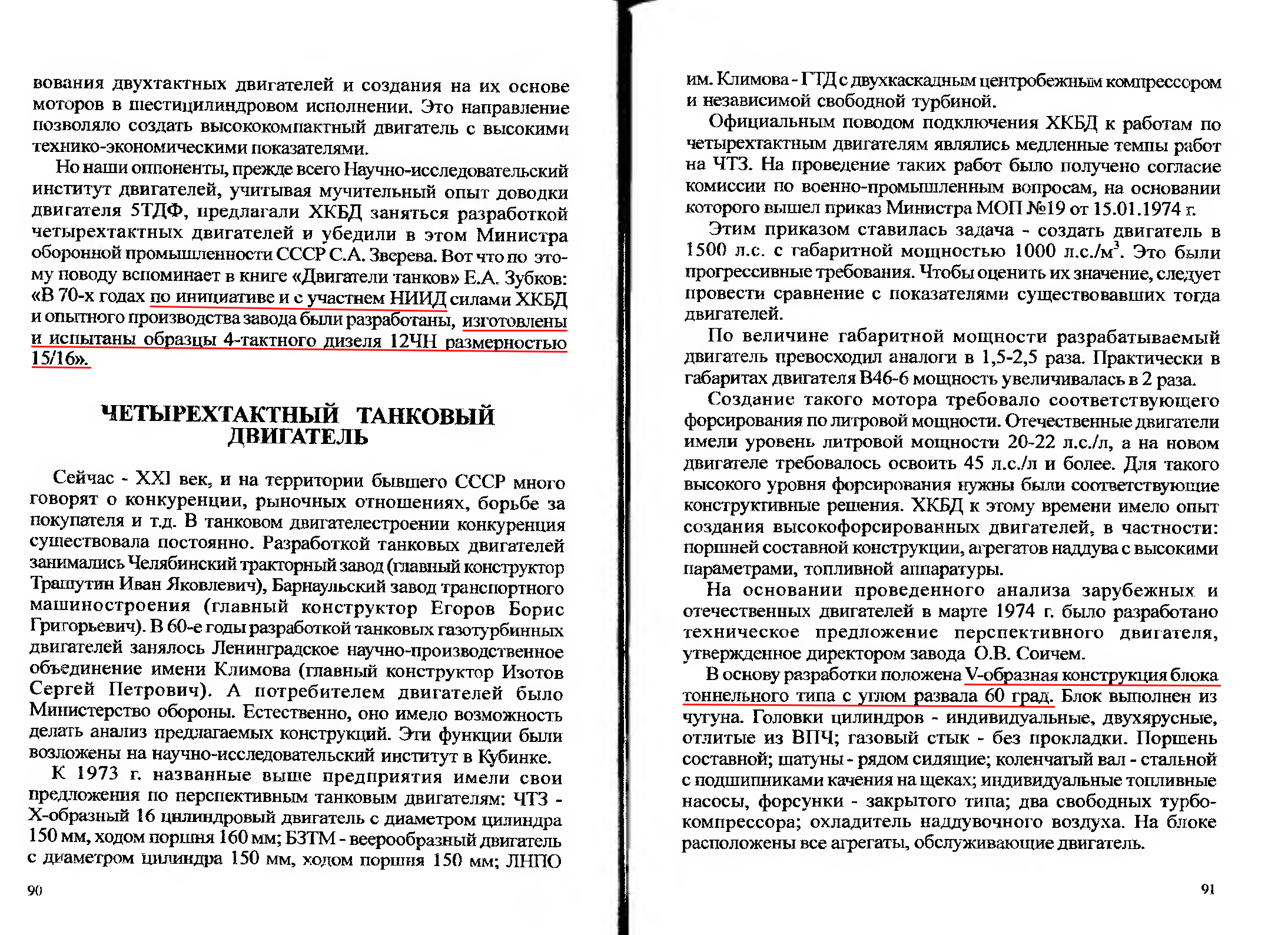

Neurotransmitter написал(а):
Без комментария этой бредятины.
Мое почтение.
А вот д.т.н., проф. Н.К. Рязанцев менее категоричен. Наверное, не уверен в себе…
https://upforme.ru/uploads/000a/e3/16/5036/t96704.png
https://upforme.ru/uploads/000a/e3/16/5036/t205126.jpg
В итоге по вашему
В дизелестроении ничего моего нет. К сожалению.
нужно делать отдельный ДВС который в нар-хоз малов вероятно пойдет для танков.
Рядный шестицилиндровый двигатель — редкий пример абсолютно уравновешенного мотора.
А V6 c развалом 60°? А V8 c развалом 90°? А V12 c развалом 90°?
почему на эти двигатели ставят гасители крутильных колебаний? Например ЯМЗ-536
Потому, что есть недоработки кинематики КШМ. Для В-2 такие гасители не нужны даже при извращенном рабочем процессе в гигантских цилиндрах.
Тут основная фишка делается на унификацию двигателей V8, V12
Тут это где?
это в пример моторы ЯМЗ-236/238/240
Полагаете, что 236 и 240 унифицированы по блок - картеру и КШМ?
А вы мне вещаете про хреновую форсировку двигателя V12 с таким углом - да, тот же ЯМЗ-847 в 90-х подкачали с 800 до 1050 сил и то ради установки на КамАЗ спортивный
Какой ресурс был у гоночного ЯМЗ?
Что касаемо Устинова - известная история
Эта история давно кочует по страницам популярных изданий и в каждой статье она звучит по-разному. Вот три варианта 1 , 2 , 3.
В связи с этим безапелляционные заявления о том, какие, кому и как давались вопросы выглядят нелепо.
Вы там не были. И я не был. Зачем эти конфабуляции, если есть конкретная техника?
Отредактировано n0rm (2021-11-21 12:27:39)
Все может быть. Ведь советский еще союз а теперь и рф не особо то продвинулис даже в поршневом двигателестроении.
