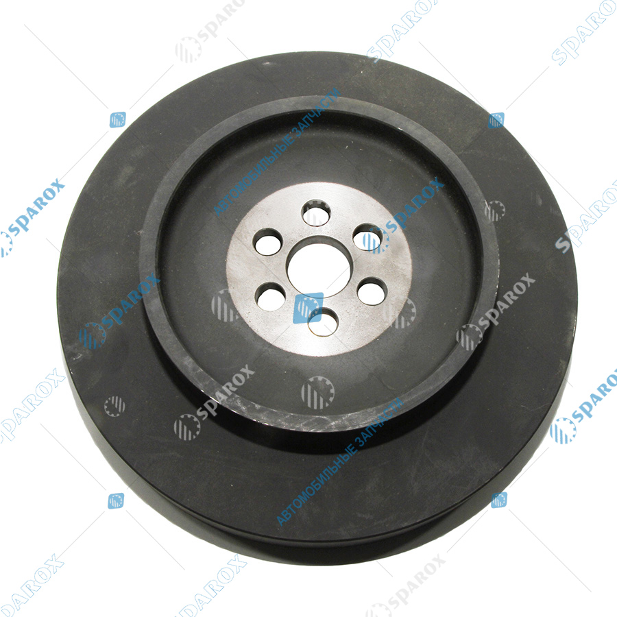

У V12 при 90 градусах прекрасно уравновешен, + имеющий два гасителя крутильных колебаний + это не два V6 а два Р6. Как думаешь умник MTU 880 способствует "уравновешенности"?
И что же гасят эти 2 гасителя, если, по Вашему мнению «V12 при 90 градусах прекрасно уравновешен»?

Рядный шестицилиндровый двигатель — редкий пример абсолютно уравновешенного мотора. Как думаешь почему на эти двигатели ставят гасители крутильных колебаний? Например ЯМЗ-536
http://upforme.ru/uploads/000a/e3/16/1179/t550925.jpg
