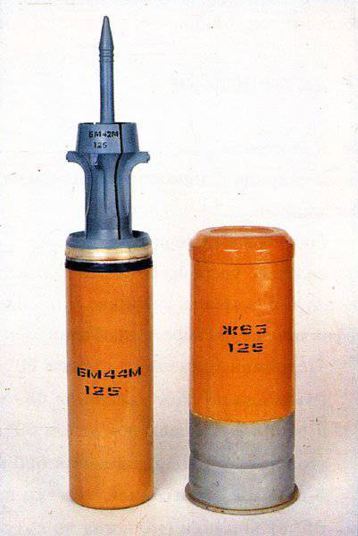

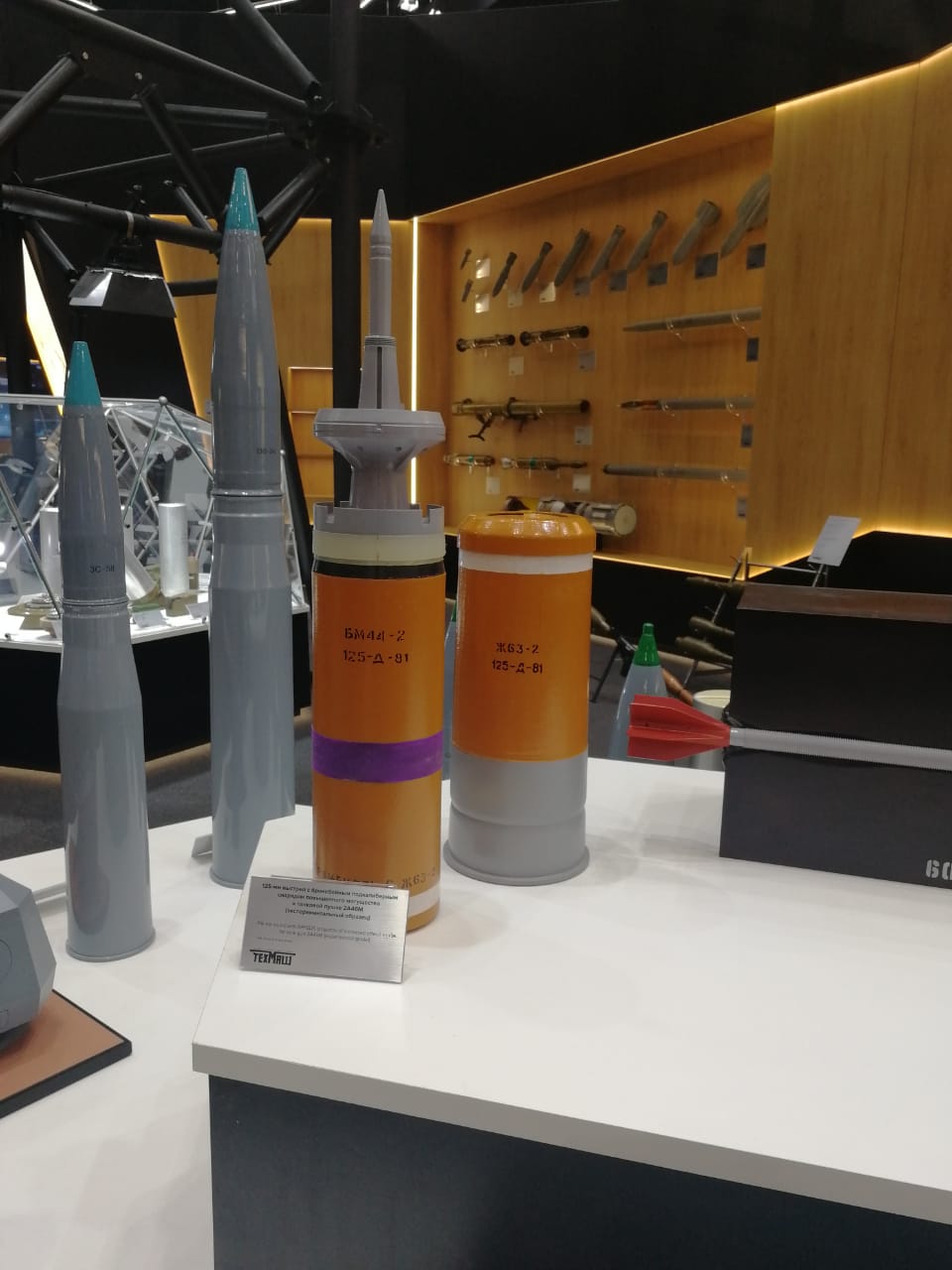

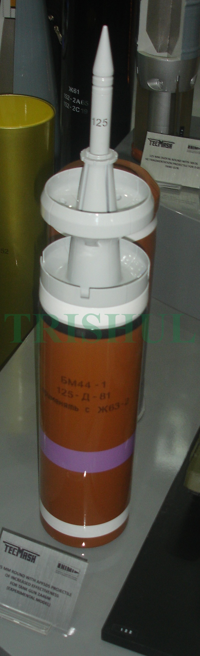

На картинке и есть Лекало, по крайне один из вариантов.
Касательно Манго-М, то их два варианта
БМ44-1
http://upforme.ru/uploads/000a/e3/16/369/644115.jpg
БМ44-2
http://upforme.ru/uploads/000a/e3/16/369/727045.jpg
Или один из них не Манго-М, а может ради selretnost показывают на разных выставках ранний и поздний варианты %-) .

Andrei_bt написал(а):
ссылки эти "В музей" - это компиляция из интернета, а сама тема взят у меня, не была она никогда на уровне работ, фейк. Нет никакого "лекала".
https://i.pinimg.com/originals/cd/a9/d7/cda9d723fc62a319057cebc4bebf5e1b.jpg
3БМ-44M тогда откуда взялся?

Лекало отошел на определенном етапе, вместо него Свинец-2 сделали, или на базе.
По моему это либо одно и тоже либо что-то близкое. Не сильно то что зовется лекалом отличается от свинца с выставки.
Куда отошел, откуда вы вообще это название знаете?
Наверно от туда же откуда берутся все другие названия.  Из СМИ которые ссылаются на  МО (прямо убедительная(нет) формулировка "Как рассказали «Известиям» несколько источников в Минобороны.... Известно, что ведомство планирует закупить несколько тысяч 3БМ44 «Лекало»"). Ну и "эксперты" не могут договориться.Думаю именно они и являются главной проблемой из-за которых вся эта путаница.
Но вот все же хочется узнать достоверность этих названий.
Почему этот снаряд так сильно похож на свинец-2, но называется БМ42М? Почему его называют Манго-М хотя Манго это те типы выстрелов что влезают в немодифицированный АЗ а этот явно длинный? Может это прототип или вообще макет не имеющий к реальности ни какого отношения?
https://upforme.ru/uploads/000a/e3/16/5037/t937491.jpg
