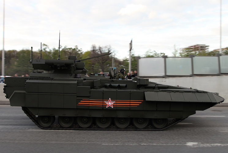

TK-421 написал(а):
Тут другое имхо, переднемоторы уязвимее классики. Бопсы можно половить и прочее. Армату-15 любая адекватная поганка обездвижит или убъет. а армату-14 с суперструктурой аля бмо-т только припугнет. На БМО-т посадка/высадка не можетбыть сложнее БМП-3
Какая такая поганка? o.O  Калибром минимум шесть дюймов? Вы габарит гляньте хотя-бы. Плюс там типа мегаДЗ.
http://www.sciencedebate2008.com/wp-content/uploads/bmp-t15-armata-na-parade.jpg
Такую хрень разве что хороший БОПС пробьет.Так он абсолютно подавляющее число танков в лоб пробивает.
Габарит можно прикинуть,
470-480 мм в самом толстом месте.
Как там воздуховоды устроены и откуда движок начинается - мы не знаем.
Ну не больше то точно,
по картинкам же видно, откуда крыша МТО начинается
http://cs7002.vk.me/v7002109/6080/Qj3_ANEeuvc.jpg
имхо вот так наверное http://s3.uploads.ru/t/cTVFt.jpg
Интересно, сколько весит такой капот толщиной с ВЛД Т-72?))
Впрочем, тут видно, что "все насквозь видно" (с)
Двигатель утоплен в корпус до крышек над МТО. Т.е. грубо говоря - до окончания"странной ДЗ" по бортам.
Многовато для него места. Имхо, спереди топливный бак сразу за лобовой броней. Против кумы - тоже защита, особенно после ДЗ и брони.
Там трансмиссия, очевидно же.
В общем, как то так, имхо. Как раз места под все хватает.
http://s2.uploads.ru/d/mRW2Y.jpg
Тогда роль нлд играет получается "клюв с ДЗ" и влд тот скат с ДЗ перед люками механа и командира. где -то видел такое.
348
Вы не в ту сторону двигло развернули как мне думается...
И какой будет ваш вариант? Только не забывайте, что ведущее колесо по сравнению с танком  переехало вперед)
Примерно так. Только, скорее, это все - сложносочинённая ВЛД. Нечто подобное вот тут
Похоже :)
№3  это ВФ и как мне кажется они должны бить там где у вас №1 на корпусе.

переборщили немного с габаритами узлов МТУ. )  все ниже.
Это понятно, всё грубо нарисовано. Высота двигателя около 900 мм, + при таком МТО сверху нужно некое немалое пространство, чтобы обеспечить достаточный поток воздуха через радиаторы.
Гитара, нет?
358
Уже обсуждали неоднократно, №1 это ВФ. Две штуки, по одной у каждой турбины.
Гитара, нет?
МТУ унифицирована для всех машин, собственно, это одна из основных фишек нового семейства. Тут она просто устанавливается задом наперед, очевидно же. Нафига городить там дополнительно гитары, от которых с таким трудом наконец-то ушли?)
А тогда на двигателе №3 это что?
360
а не интеркулеры? и 3-фильтры
