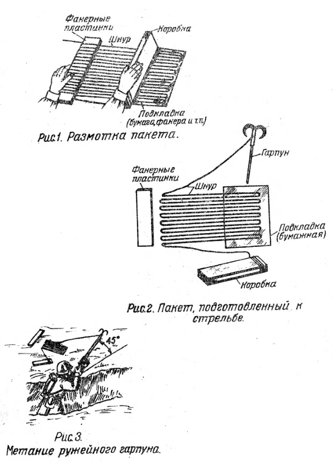

ObObOb написал(а):
Универсальный сапёрный линемёт СЛБ70У - индивидуальный противоминный комплект
Ружейный гарпун системы инж. Сегаль.
http://upforme.ru/uploads/000a/e3/16/1696/t249558.png

Попытки сделать простой и бюджетный вариант забрасываемой выстрелом сапёрной кошки делались и делаются постоянно. Другое дело - насколько работоспособны предлагаемые системы? Тут возникает множество взаимно-исключающих нюансов. Например, в приведённой системе Сигаля - в реальных условиях очень трудно добиться необходимой для исключения запутывания раскладки шнура на грунте, несмотря на коробки и фанерки, а кошка с длинным шомполом и креплением линя у основания крюков, при тралении поворачивается задом-наперёд и уже ни за что не цепляется. У американцев есть индивидуальные системы траления мин с растяжками на основе ружейных гранат. Много морских линемётов ружейного и пневматического типов. Но СЛБ70У - на настоящий момент - самый приближённый к жизни и эффективный индивидуальный комплект дистанционного разминирования из систем, забрасывающих сапёрную кошку выстрелом.

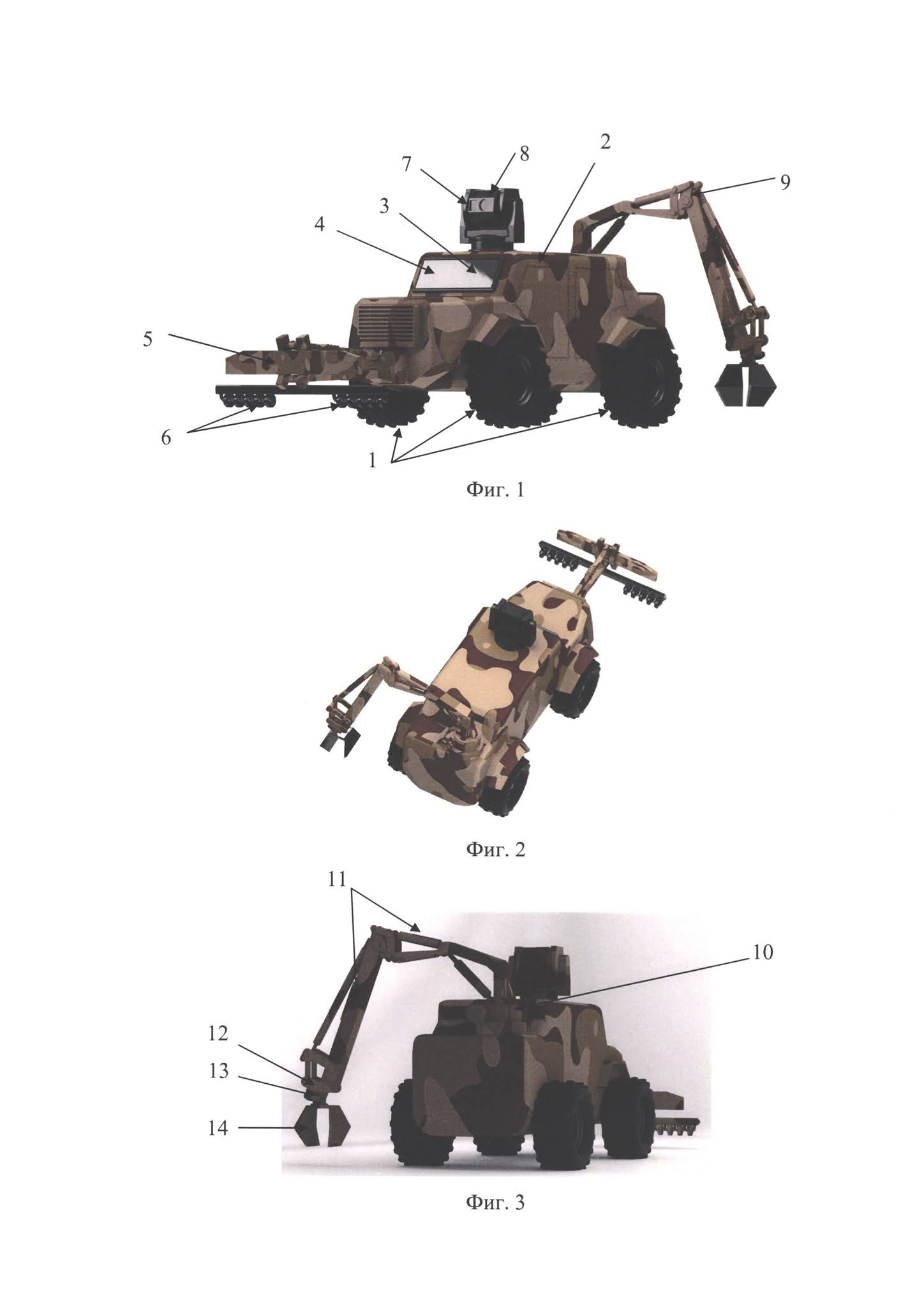

Патент на дорожную инжерную машину разведки
https://1.bp.blogspot.com/-mgLGuVAP29o/YLUBRC0JwyI/AAAAAAAAPv8/TAKENYPKQawwmW3EApfi57of_1XvPaKUACNcBGAsYHQ/s2048/00000001.jpg
Полезная модель относится к бронированным машинам, применяемым для обнаружения и разминирования наземных мин при очистке путей движения военной техники от взрывоопасных предметов.
Дорожная инженерная машина разведки состоит из колесного шасси, реализованного по формуле 4x4, бронированного корпуса многоугольного сечения с V-образным днищем, выдерживающим обстрел бронебойными винтовочными пулями калибра 7,62 мм или подрыв 8 кг тротила под днищем, отделения управления с рабочими местами водителя - слева и оператора оборудования - справа, посадочных мест для саперов, размещенных за местами экипажа, миноискателя с широкой зоной поиска, включающего подповерхностный радар с интегрированным металлодетектором, колейный катковый минный трал, оптико-электронную систему, совмещенную с системой направленного лазерного уничтожения, гидравлический манипулятор с опорной стойкой и двухколенной стрелой, выполненной с ротатором на конце, совмещенным с детектором взрывчатых веществ на основе нейтронных методов элементного анализа, с возможностью использования сменного рабочего оборудования, включающего ковш и захват грейферного типа.
Своего рода аналог Buffalo MPV
550
Интересно, что будет с навесным оборудованием и колёсами, если под катковым тралом фугас бахнет?

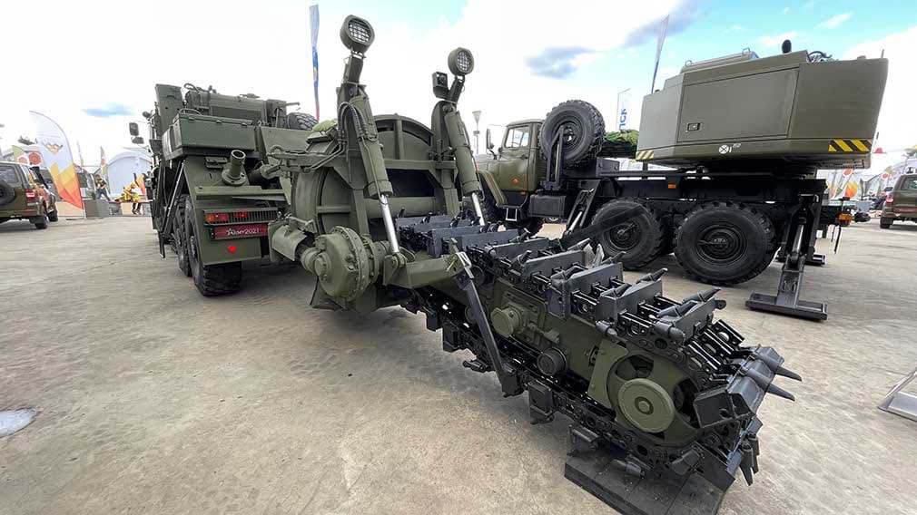

Землеройная машина ПЗМ-2 на шасси КАМАЗ (хотя есть ПЗМ-2 на шасси Т-150К)
https://sun9-44.userapi.com/impg/PnGBqC1XBTetD8admJC2MkYHAQRdATIp3en8BQ/CfgWoHdMGfg.jpg?size=1080x824&quality=96&sign=5474ca67ec8a35d397c175e7f4feae6e&type=album
https://sun9-66.userapi.com/impg/zGIro7DhHs_upGy6gjgIcDl6L2EnPOk8YCG8VA/yItHrNYYTPk.jpg?size=1010x568&quality=96&sign=8c4d9f4a54c7d2ed53cf9719db3048cc&type=album
https://sun9-34.userapi.com/impg/imxR9cHSnf3Agr5Q98yTXi0_Ye6aRqn-az3ZHw/bsTTiq5ZIUw.jpg?size=1200x666&quality=96&sign=7b0d467331476194f58659501b222093&type=album
С ВО
Решили опять с колесными инженерными машинами помучаться o.O
Отредактировано Blitz. (2021-08-24 01:10:20)
552
Ну эта не чисто колесная, а колёсно-гусеничная.
Особой проходимости грузовику не прибавит, даже на фоне колесного трактора-вездехода.

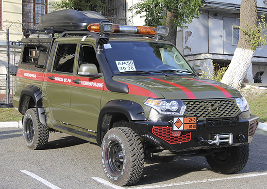

На вооружение отдельного морского инженерного полка Тихоокеанского флота впервые поступил новейший специальный автомобиль групп разминирования (САГР) на базе пикапа УАЗ-2363.
Автомобиль был разработан специально для инженерных войск и уже начал поступать в подразделения по соответствующему графику.
САГР защищён бронированным кузовом-капсулой, а внутри багажного отсека оборудованы контейнеры для перевозки средств подрыва, стеллажи для взрывоопасных предметов (ВОП), одеяло для локализации взрыва и многое другое.
Специальный автомобиль групп разминирования укомплектован миноискателем, градиетнометром, шанцевым инструментом, лентами ограждения, лестницей, лебёдкой, носилками для переноски ВОП и аптечками.
Шасси САГР на базе пикапа УАЗ-2363 дополнительно усилены, установлена специальная резина. Спецавтомобиль оборудован прожекторами, громкоговорителем и дополнительным багажником на крыше.
Расчёт САГР состоит из четырех военнослужащих, среди которых командир группы, водитель и инженеры-сапёры. Личный состав способен самостоятельно выполнять задачи по разминированию ВОП в городских условиях с большей эффективностью и безопасностью.
http://upforme.ru/uploads/000a/e3/16/232/654594.jpg

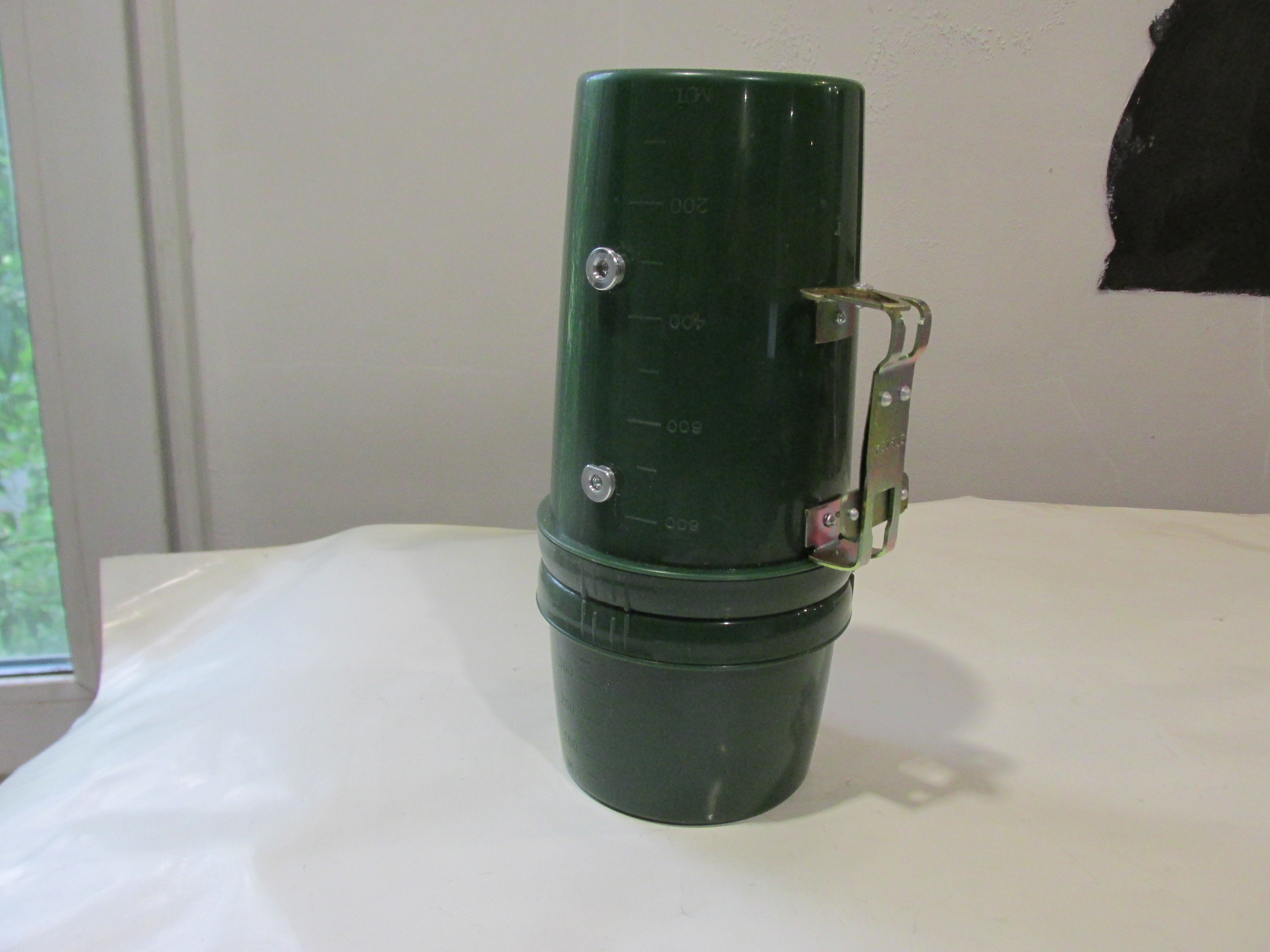

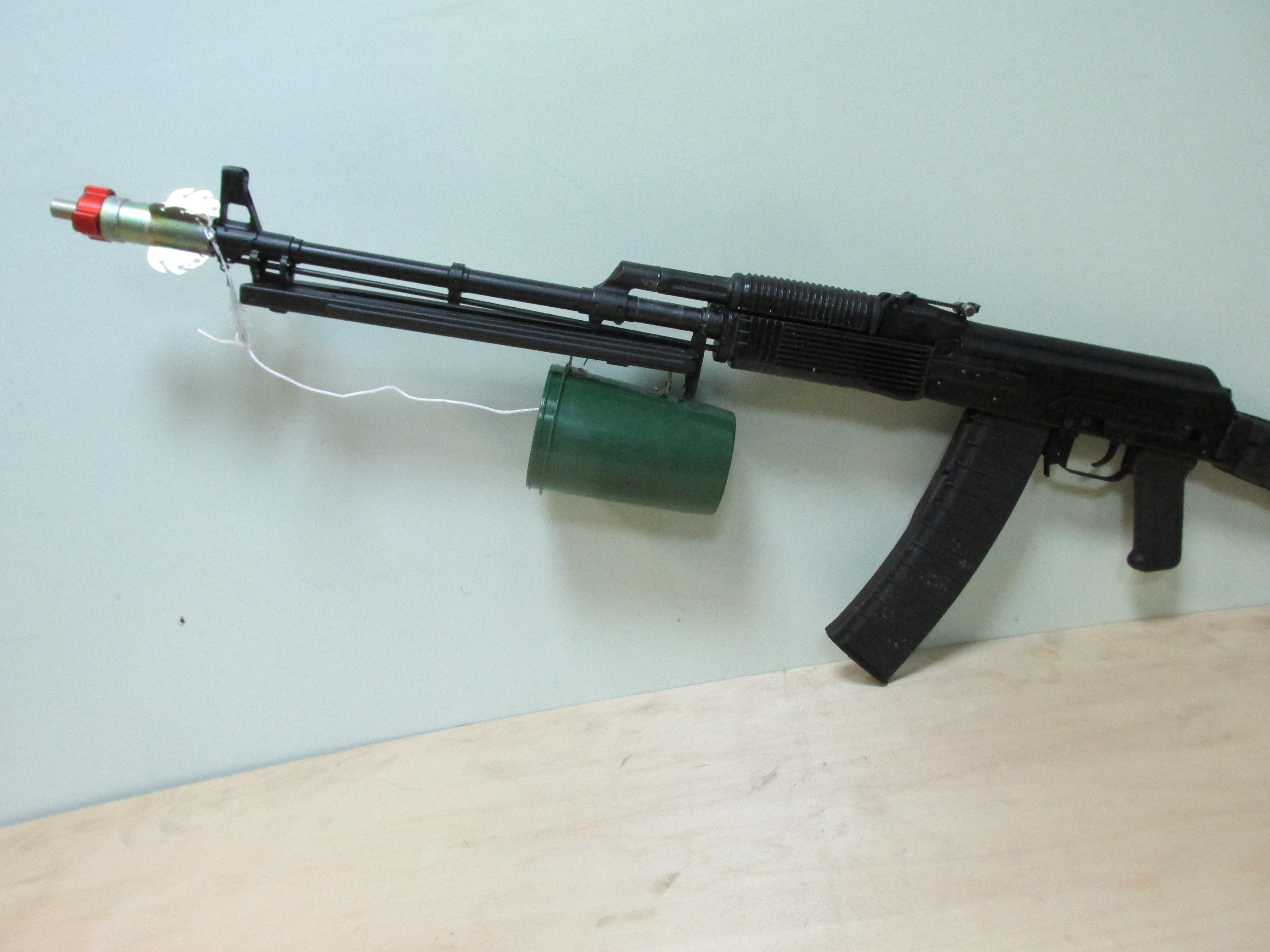

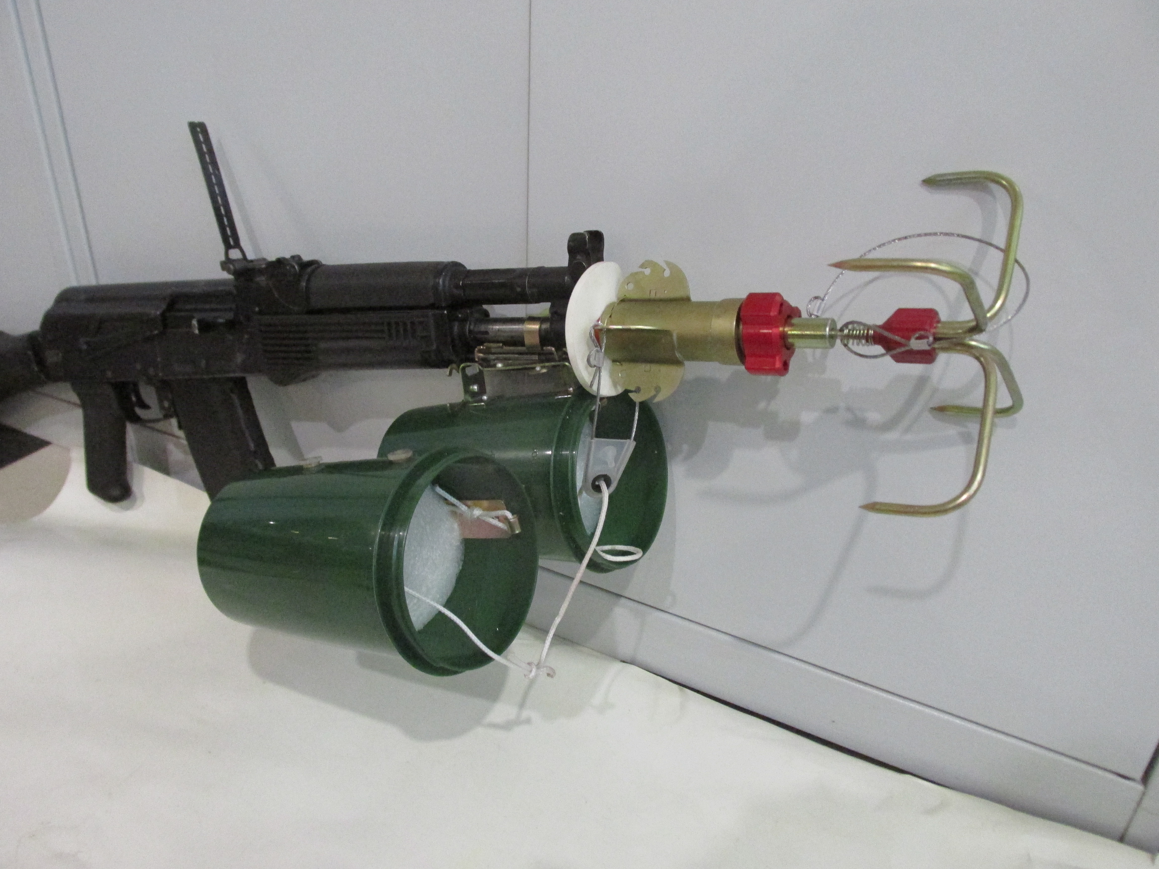

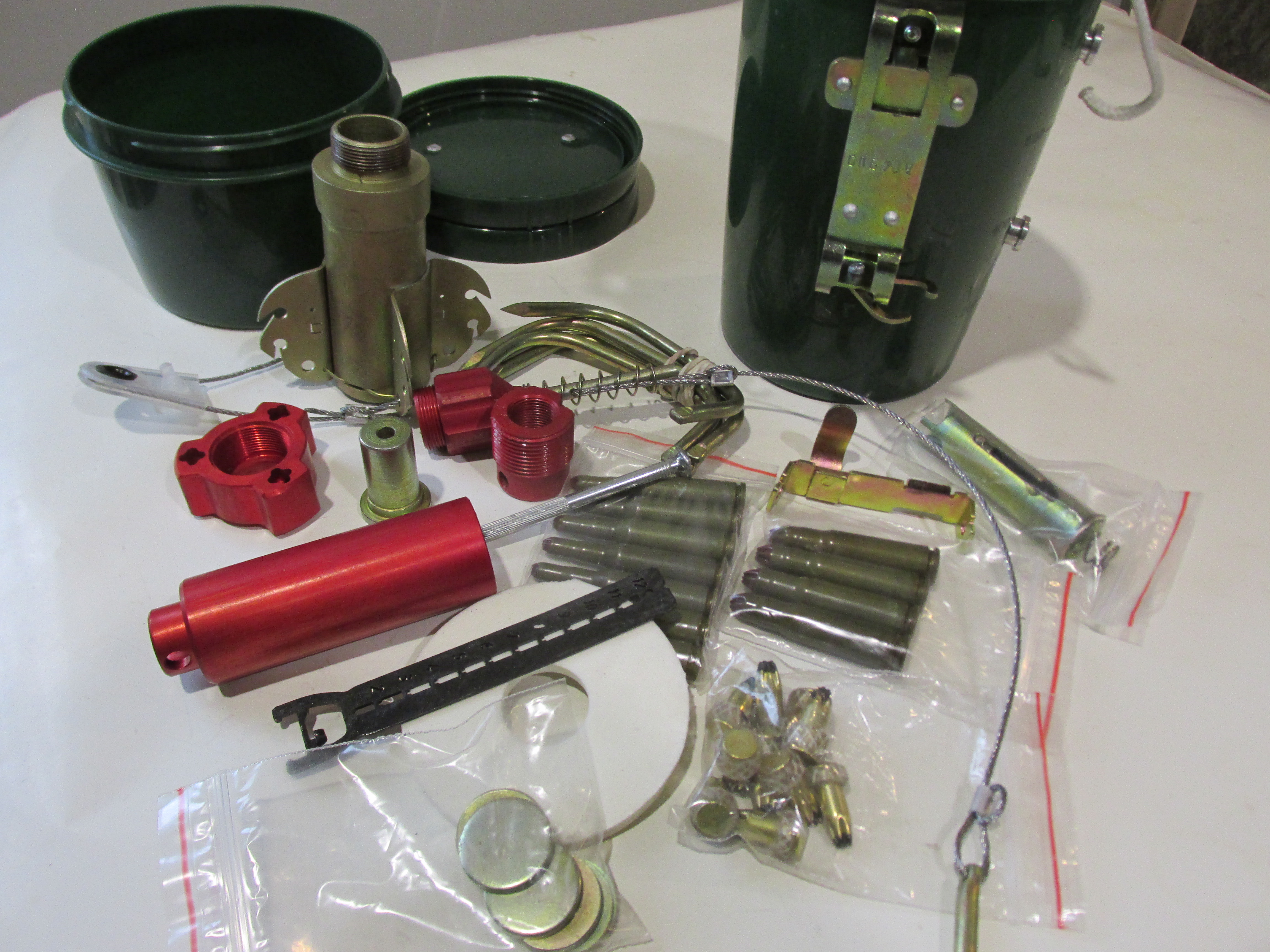

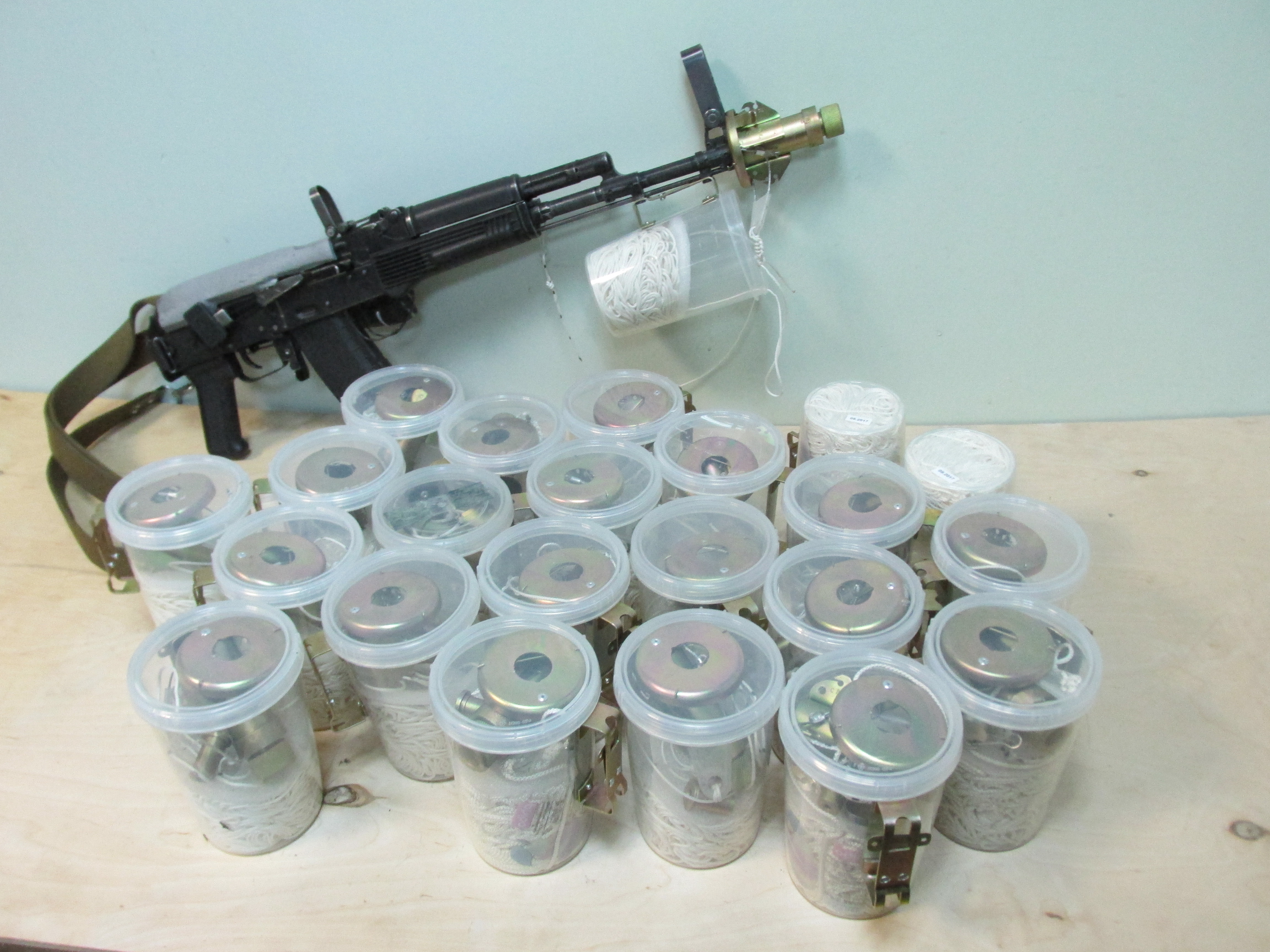

Могу продать остатки от заказа сапёрных линемётов СЛБ70У - упрощённый комплект - 5 шт. (8 т.р./шт), полный комплект - 2 шт. (18т.р.)http://upforme.ru/uploads/000a/e3/16/4782/t609427.jpg
http://upforme.ru/uploads/000a/e3/16/4782/t417029.jpg
http://upforme.ru/uploads/000a/e3/16/4782/t852934.jpg
