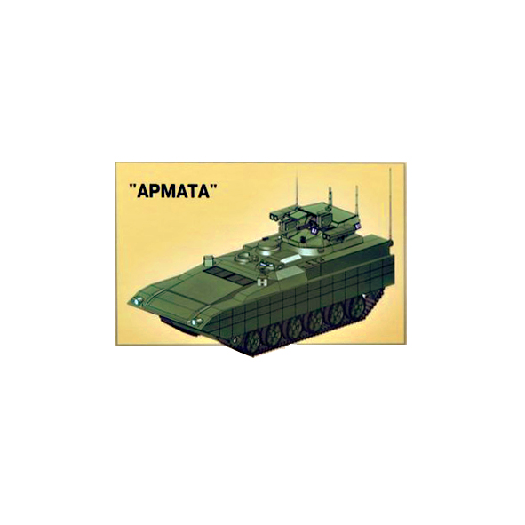

Касательно ТБМП и вырезов в "клюве" и бортах, то учитывая что воздухозабортники находятся перед екипажем, как на картинке-то ето возможно технологические вырезы (машина то опытная) или просто бока клюва который спереди прикрыт ДЗ-вдь не видно что он полый и дырка сквозная. В борту может отсек для чего-то. В обшем размешению приличной брони ето не мешает.
http://4.bp.blogspot.com/-Pcc0RJA4pac/UhWphjpgkpI/AAAAAAAAF_A/6Xwn-DeNFog/s640/%25D0%2591%25D0%259C%25D0%259F-%25D0%25A2-15+.jpg
