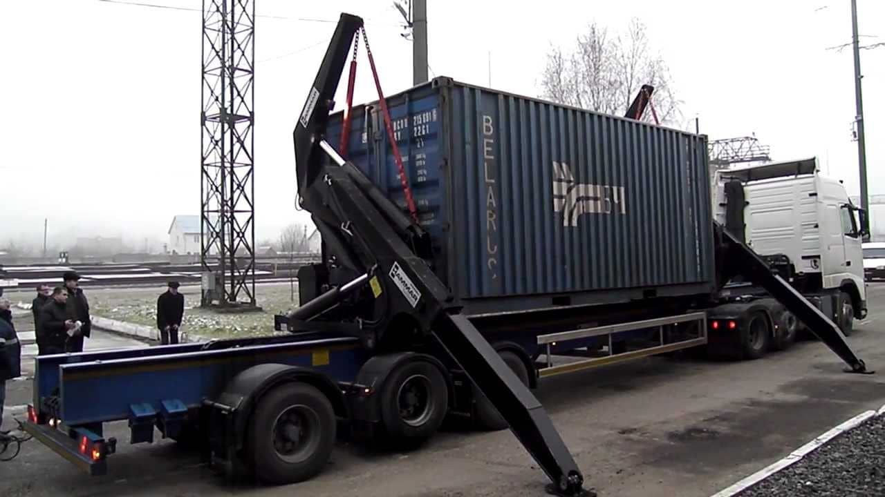

Интересно, китайцы задумываются о военном применении таких шасси? Тот мостоукладчик, который на первом видео, называется Kunlun, таскает секцию моста массой 1000 тонн и длиной 40 метров, а сам весит 967 тонн и 116 метров в длину. Опирается на 44 "самолётные" стойки, на каждой по два колеса высотою в рост человека, все такие стойки ведущие и поворачиваются на 360 градусов, поэтому такая тачка может ездить в любом направлении и разворачиваться на месте, а также двигаться при потере множества колёс. Предыдущий китайский рекордсмен назывался SLJ900/32, весил 580 тонн, поднимал секцию моста массой 900 тонн и 32 метра в длину, и опирался на 32 самолётные стойки, а в длину достигал 91.8 метров. На других видео машины опираются уже на 40 стоек. Весьма возможно, что не за горами ещё более крупные машины чем Kunlun. Такое сможет увезти очень много "мангалов", брони и вооружения ))) А чтобы ездить по неровной местности без вывешивания колёс, его можно оснастить "ломающейся" рамой в той или иной форме.
Отредактировано Vigilante (2024-05-10 00:40:15)
604
У американцев есть прицеп-танковоз М1000 с похожей конструкцией шасси.
Такие шасси удобно использовать для перевозки сверхтяжелой бронетехники.
Также на них удобно монтировать ПГРК, мобильные РЛС большой мощности, и всякое прочее тяжелое и крупногабаритное.
Но для боевой машины, от которой требуется свободное перемещение вне дорог, лучше годятся гусеницы.

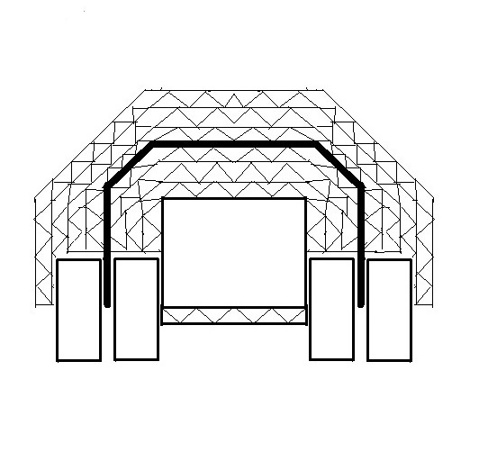

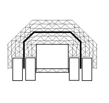

Схема бронирования ТБТР (а также другой бронетехники) для противостояния крупнокалиберным кумулятивным, фугасным и кинетическим БЧ.
Бронирование состоит из пакета многослойной ДЗ, пассивной преграды толщиной 150 мм (для противостояния ударной волне фугасных БЧ массой до нескольких центнеров, и дестабилизированным ДЗ кинетическим пенетраторам), потом еще один пакет многослойной ДЗ, и внутренний бронекорпус толщиной 50 мм (за счет разнесения он защищает в случае пролома внешней толстой брони особо мощными БЧ).
Один метр длины бронирования такого бронекорпуса потянет 15-16 тонн, поэтому ходовая четырехгусеничная, внешние гусеницы съемные (подвеска пружинная).
http://upforme.ru/uploads/000a/e3/16/183/t185922.jpg

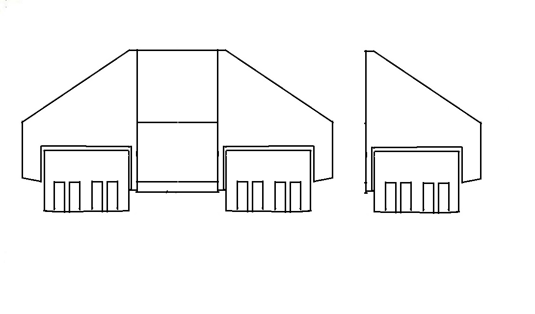

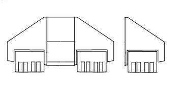

Юра  ,  теперя  давай  поЩЩитаем  -  200  тонн  (  200  000  кг  )  делим  на  0.45  =444 444  см  кв :  10 000  = 44.44   кв  метра  :  7 м  (  длины )  =  6.3 : 2  = 3.2  метра      ширина  ОДНОЙ  гусянки
2 метра ширина трака, 4 метра ширина колеи, длина опорной поверхности 7 метров - 28 квадратных метров опоры, удельное давление 0,7 кгс/см2.
Ширина машины в сборе 7 метров - выбрана из условия вписывания в двухполосную дорогу.
Для транспортировки боковые секции мангала снимаются вместе с ходовой.
http://upforme.ru/uploads/000a/e3/16/183/t415668.jpg
611
Ну в целом прикольно)) Может конструкив (в смысле перекрытия толстым бортовым массивом крыши и уменьшения ее площади) масштабировать до размеров приближенных к нормальным для современной БТ. А для улучшения стойкости (не от комулятивного аналога Искандера конечно, а от более умеренных ПТС) подумать над конструкцией защиты?
Тут пугает, что приведение из походного в боевое положение превращается в некий мини тех процесс для каждой единицы. Либо нужно бату придавать еще бат с кучей механизации, либо его разгрузка несколько затянеца. Ну и движение этого бата куда либо парализует все остальное движение на направлении.
Ну это так, в рамках диалога. А конкретно этот конструктив надо бы наполнить деталями и посмотреть что будет получаться.
Думается, нужно на каждой машине иметь А-образную стрелу, наподобие той, какая стоит на БРЭМ-88. Чтобы можно было поднимать несколько десятков тонн. И этими приблудами демонтировать боковые секции.
Может получиться даже быстрее, чем сейчас вручную снимают бортовые экраны.
Но тем не менее способность выполнять боевую задачу будет нарушена скорее всего при попадании КАБ-250.
Разумеется. Задача - в первую очередь сберечь людей внутри.
То есть замена гусли это специализированный БРЭМ или встроенная механизация
А-образная стрела на соседней машине.
Ну тут да. Хотя бы манипулятор. Боюсь А стреле не хватит свободы для многих операция. А лучше пяток хотя бы таких машин http://upforme.ru/uploads/000a/e3/16/4467/t659787.jpg
Тем борлее что про использование модульных контенеров и широкую механизацию военной логистики  все равно надо думать.

625
А против кумулятивных БЧ поможет несколько слоев ДЗ,
Был взрыватель И238. Он легко проходил экраны и ДЗ...
626
Вы возвращаетесь к царскому времени. Бедолага царь заложил линкоры 40 см с ячеестой броней...
Спасибо ,большевики сдались немцам
