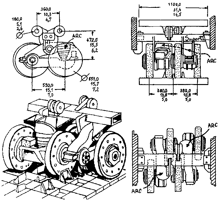

Хотя вот на Маусе экраны несъемные, и узлы подвески там ухитрялись менять без снятия экранов - там можно было отвинтить прикрепленную на болтах балку, к которой крепились две тележки подвески.
http://upforme.ru/uploads/000a/e3/16/183/t150502.gif
Так что нельзя исключить, что и на Т-28 можно было снимать катки без снятия экрана.
На будущее можно совместить конструкцию ходовой Т-28 и Мауса - съемные силовые экраны (на которые крепятся блоки ДЗ и внешняя пара гусениц), которые снимаются для уменьшения ширины и массы танка при транспортировке по жд. Но должно быть обеспечено, чтобы узел пружинной или гидропневматической подвески можно было отвинтить и вытащить из-под экрана снизу, не снимая весь экран. При этом открывается доступ к узлу подвески внутренней гусеницы.

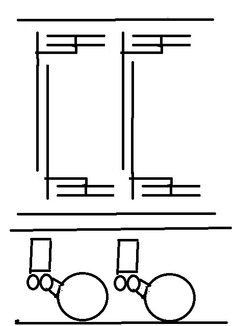

Схематическое изображение ходовой части с узлами подвески Т-64 и шириной траков около полутора метров.
Торсионы крепятся к силовым балкам, эти балки приварены к экрану, который болтами прикреплен к танковому борту, и может быть снят вместе со всей гусеницей.
