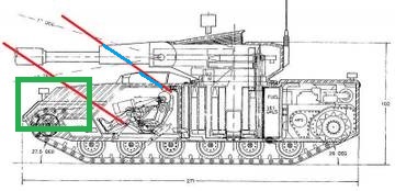

я про ту толщину 1000-1500 мм, даже ВЛД дает защиту такого рода только там где зеленый квадрат:
Просуммируйте длину синих отрезков.
http://upforme.ru/uploads/000a/e3/16/183/t303230.jpg
finnbogi написал(а):
Разместите 2 200 мм БЧ друг за другом
И еще один отделяемый в полете снаряд с собственным двигателем для преодоления КАЗ. Нехилое бревно получается, да? Уже не сравнить со Спайком - будет ракета массой несколько центнеров.
Переносным такой ПТРК точно не сделаешь. На малого робота его не поставишь. Большое шасси под такое оружие должно иметь специфическую компоновку, большинство существующих бронемашин для этого не годится без серьезной модернизации. Кассетной такую БЧ не сделаешь. Штурмовик или РСЗО не высыпят сотни таких боеприпасов за один заход на цель, или за один залп.
Противотанковые системы в процессе ударов по бронетехнике  смогут доставлять примерно на порядок меньше таких ракет, чем современных ПТУР и на 1-2 порядка меньше, чем современных противокрышевых кассетных суббоеприпасов.
А масса и стоимость танка с описанной выше защитой будет отнюдь не на порядок выше, чем у современных ОБТ.
Отредактировано Шестопер (2020-06-06 14:41:33)
на них броня вообще не показана, что там сумировать?

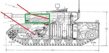

Например джавелин атакует примерно под углом 60° соответственно блок пассивной брони кыши должен  быть 700-1000 мм что бы обеспечить ваши 1000-1500 мм по ходу кумулятивной так сказать струи.
http://upforme.ru/uploads/000a/e3/16/206/t332272.jpg
Вот что бы бронирование крыши ОУ на картинке вашего танка по ходу кум. струи дала ~ 1000 мм брони на крыше ОУ необходим вот такой блок примерно 700 мм высоты, по длине он будет примерно 1500 мм ну и по ширине около 2000 мм. И это защита крыши только ОУ.

546
Собственно, для максимальной массовой эффективности конструктивно этому блоку лучше быть с полуактивным наполнителем, нечто типа SLERA.
А по габаритам - 700 мм это вполне нормальная высота танковой башни, плюс 100-200 мм может быть крыша корпуса.
так это блок только над ОУ, добавте ещё над крышей башни примерно блок 2,5 x 2,5  метра, ну и над МТО а то не равномерно будет
И это все кроме ваших пирогов......
И решается все даже без 40-50 кг спайка, достаточно 13 кг спайк 2 довести до 150-160 мм  даже без презаряда, а дальш вопрос количества попаданий так как пирог из ДЗ будет обладать некакой живучестью а блок пассивной брони будет пробиватся.

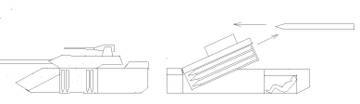

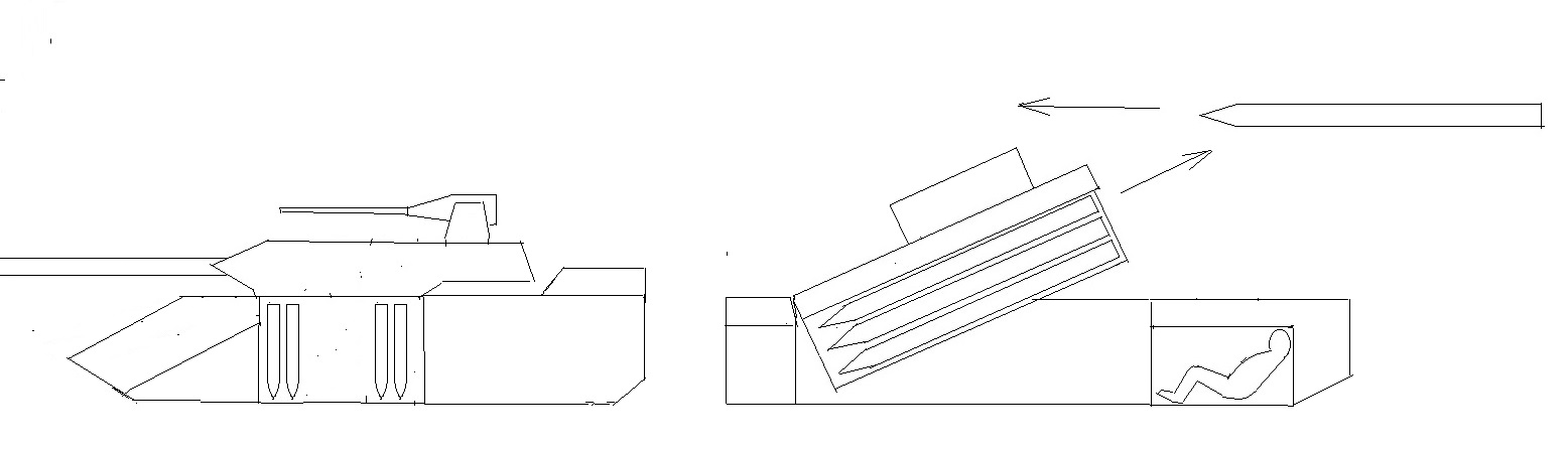

По просьбе товарищей обновляю концепцию двухзвенного ракетно-пушечного танка.
http://upforme.ru/uploads/000a/e3/16/183/t450005.jpg
Вооружение: ракетный комплекс (калибр ракет 200-300 мм, возможна установка ТПК различного калибра, в том числе одновременная установка нескольких типов ракет на ПУ), пушка среднего калибра (100-152 мм), 2 автоматические пушки калибра 30-45 мм.
На переднем звене - пушечное вооружение, МТО.
На заднем звене - трансмиссионное отделение (для приема мощности с первого звена), ракетная пусковая, капсула экипажа, на крыше бронированный ангар разведывательного БПЛА.
Для снижения уязвимости танка при стрельбе ракетами они выстреливаются из поднимающейся бронированной ПУ назад и вверх, с включением маршевого двигателя уже в воздухе.
Ракеты оборудованы комбинированной мультиспектральной ГСН с инфракрасным и миллиметровыми каналами. Возможен режим стрельбы с управлением ракетой оператором по радиоканалу, либо с самостоятельным распознаванием цели (что позволяет обстреливать групповую цель залпом из нескольких ракет). Дальность ракет - порядка нескольких десятков км.
СУО танка включает тепловизионные приборы наблюдения на самом танке и на БПЛА, а также РЛС сантиметрового диапазона с четыремя конформными ФАР, интегрированную в состав КАЗ.
Наличие РЛС позволяет поражать низколетящие цели управляемыми ракетами, либо огнем автоматических пушек.
Пушка среднего калибра используется для обстрела целей, применение по которым управляемых ракет избыточно (полевая фортификация, бронетехника в пределах прямой видимости, кроме наиболее защищенных машин), а также служит резервным вооружением на случай повреждения огнем противника ракетного вооружения.
Отредактировано Шестопер (2020-08-27 16:58:19)
566
не, концепта не надо. Некий товарищ грозился напроектировать. Так что начинаем с азов. Масса, габариты, компоновка. Далее преграды вписываем, силовую установку. И собственно корпуса рисуем. А фантазии "впихнем туда ракету" хххмм - это ничего. Какая ракеты, масса, как управляется? Все хочется видеть. Даже если этого в железе нет. Т.к. сначала все упакуем, а потом еще будем посмотреть на оружие, насчет его реализации.
567
Элементарно.
Полная боевая масса танка — 200 тонн.
Масса одного звена со снятыми бронемодулями — 70 тонн.
С установленными бронемодулями модулями — 100 тонн.
Длина каждого звена по 7 метров.
Объем МТО — 7 м3.
Двигатель — ГТД мощностью 3000 л. с., трансмиссия электрическая. Топливные баки расположены в носовой части переднего звена.
Про ракеты. Используются ракеты двух типов — калибром 200 либо 300 мм. Длина всех типов ракет 4 метра.
Боекомплект — либо 24 200-мм ракет, либо 12 300-мм.
Ракеты оснащены мультиспектральной ГСН (оптический плюс миллиметровый каналы) и имеют радиоканал связи с оператором (но могут распознавать цель и самостоятельно).
568
