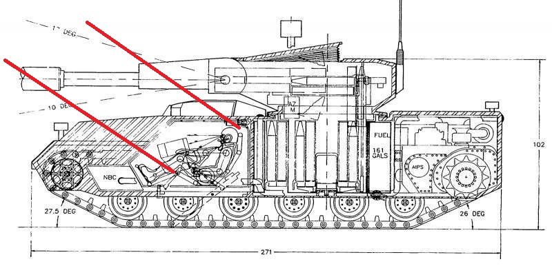

И пикирование в крышу не всегда радикально упростит пробитие, если танк грамотно скомпонован.
Вот пример траекторий пикирующих ПТУР на фоне американcкого проекта 80ых годов.
http://upforme.ru/uploads/000a/e3/16/183/t689946.jpg
Ракета с требуемыми габаритами - нечто класса Х-25 или AGM-65.
Бронемашина, вооруженная такими ракетами - компоновочно что-то типа Штурмтигра.

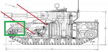

ну вы видете что даже на картинке данного удачно скомпанованого танка при пикирование 4/5 поверхности не будут иметь массива пассивной брони в 1000-1500 метров?
Какой штурмтигер, вот вам БМП-3 с ПТУР Атака, 50 кг в ТПК:
https://vpk.name/news/191497_u_troiki-l … _mosh.html
какой ещё пример нужен?
Уберите сверхзвук и поставте современный двигатель, я приводил пример спайка2 где в 13 кг 5,5 км дальности и до "30% больше бронепробиваемости" чем у спайка 1, маштабируйте до 40 кг и будет счастье, a в массе 50 кг Атаки которую засунули на крышу БМП-3 (тоесть чистая импровизация) у вас будет ПТРк который при преминение с обычной давным давно серийной БМП с ЗОП уничтожит ваш тяжелый танк.
И это только один из примеров, другой это американские "РСЗО",в кавычках так как это давно уже тактические и оперативно тактические ракетные комплексы, будут сверхтяжелые танки у противников тогда будут противотанковые боеприпасы хоть с весом БЧ в 100 кг, тоесть даже 300 т танки только вопрос более мощного противотанкового боеприпаса.
538
На этой картинке толстыми массивами брони перекрыта примерно половина площади крыши танка. Частично прикрывает сверху наклонная ВЛД, частично — броневой «клюв» башни. И еще в необитаемой башне по бокам от пушки есть бронемассивы (на этом рисунке они не показаны), прикрывающие пушку сбоку, а корпус сверху (по уму, так надо было бы сделать и на Армате).
Неприкрытым габаритной броней осталось МТО и крыша над пушкой.
Но и МТО можно прикрыть, если сделать у башни кормовую нишу, состоящую из бронемассива с ДЗ (как передний «клюв» башни).
Отредактировано Шестопер (2020-06-05 21:05:48)
я про ту толщину 1000-1500 мм, даже ВЛД дает защиту такого рода только там где зеленый квадрат:
http://upforme.ru/uploads/000a/e3/16/206/t688956.jpg
