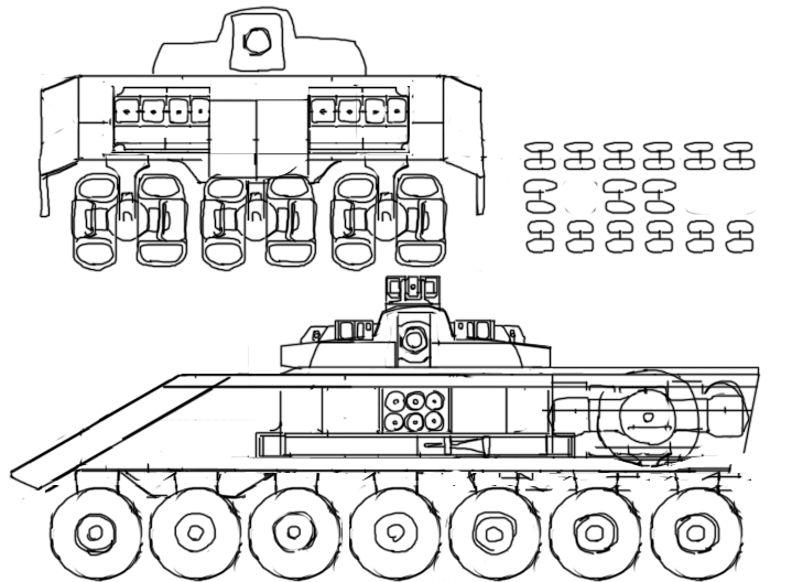

Венд написал(а):
Образец умопомешательства:
- никакая маневренность, как шасси, так и, особенно, ствола;
- суперуязвимость, из-за напичканности "спичками";
- крайне трудно загружать снаряды;
- ракеты требуют "холодного" старта;
- абсолютно бесполезная задняя секция.
Вместо предложенной крякозябры многократно эффективней ТОС с ракетами, корректируемыми передовым наводчиком.
На переднем звене башня, так что с маневренностью ствола все в порядке.
Маневренность корпуса на уровне БТР-80.
Ракеты и снаряды загружаются горизонтально с ТЗМ через люки в корме башни (центральный маленький лючок для снарядов, и большие люки по бокам от него, для ТПК ракет).
Через те же кормовые люки можно отводить выхлоп ракет при горячем старте, но все равно предпочтительнее холодный старт, чтобы мощный маршевый двигатель ракеты включался на удалении от танка и не перекрывал обзор пыледымовым облаком.
Абсолютно бесполезна для некоторых голова, а танку двигатель нужен, он находится в заднем звене.
Буратине с почти незащищенными ракетами будет особенно весело, когда БПЛА противника наведет на него огонь арты.
Да, слона то я не заметил.
Башня на узком погоне - серьезные ограничения на динамику машины и разрешенные углы стрельбы.
Значительно хуже - у БТР центр радиуса поворота на оси поворотных колес (середина корпуса), у монстры - на оси ведущих колес.
Задняя секция и пушка сверху серьезно ограничивают доступ для загрузки.
Придется несколько манипуляций корпусом выполнять - полдня на загрузку одного б/к.
Правильно - поджарим экипаж в заднем звене, чего их жалеть.
Оснащение для которого занимает весь объем монстры.
Но кто из эльфов на это обращает внимание.
Для этого ракету надо выбрасывать на сотню метров, не менее.
Представленный проект - пример бесполезной головы.
Буратину защищает полный набор средств.
И БПЛА не светит даже краем глаза увидеть её.
Бесполезная монстра же идет вперед, подставляя глупую голову под все кувалды, какие только можно придумать.
Погон метра три диаметром.
Потом детальней прорисую пепелац, добавлю низкую шайбу между силовой опорной балкой шасси и башней.
Поверни башню  на три часа - и корма открыта для загрузки.
Какое там мега-оснащение, минометный старт из ТПК, ПАД в сопле маршевого двигателя.
Железный Капут идет вслед за БПЛА, имеет брони как три Арматы, готов отоварить оппонентов шестью дюймами, а особо трудных клиентов - полутонными ракетами.
Фактически нагрузка передаётся на узкую раму.
С учетом сверхтяжелой башни, с большим плечом линии стрельбы - это приговор пепелацу.
Естественно, если нарисовать, то всё взлетит. %-)
ТПК придется делать как минометные стволы, по прочности - многоствольный Тюльпан. %-)
Идти он способен по сухой и ровной поверхности, до противника никогда не доедет. Как и его предшественник - Маус.
При стрельбе вперед нагрузка прикладывается  к раме продольно, и ее ширина не важна.
При стрельбе вбок под большим курсовым углом нагрузка прикладывается к раме поперек, под невыгодным ракурсом. Но так стреляют редко.
И тут мы плавно возращаемся к шведскому Арчеру, башня которого нормально стреляет, крепясь на тонком штыре.
Невежды всегда забавны.
Минометный старт ракеты, к вашему сведению,  вовсе не означает минометной начальной скорости и минометной живучести ствола.
Начальная скорость - всего 20-30 м/с.
ТПК обычно одноразовый, часто изготовлен из композитов. Поэтому ТПК весит в разы меньше запускаемой из него ракеты.
Например ПГРК - это фактически минометы калибром 2 метра.
Сразу видно человека, досконально изучившего всю оставшуюся от Рейха информацию об испытаниях Мауса на Куммерсдорфском полигоне.
Или не изучившего?
Нет, не может такого быть. Не может взрослый, ответственный человек с уверенным видом писать о том, о чем ни черта не знает.
К вашему сведению, Маус показал хорошую проходимость. С учетом его размеров,  удельного давления и удельной мощности - просто отличную (понятно, что его создавали не как болотоход, приоритетом при разработке была не проходимость).
Один раз застрял, правда - но в таком болоте, где засел бы и легкий танк.
Это показания с послевоенных допросов инженера Лаубе, который участвовал в испытаниях Мауса.
Но Вы, конечно, все знаете лучше Лаубе. Подумаешь, какой-то очевидец-инженеришка.
Отредактировано Шестопер (2018-08-05 22:34:20)
Для вращающейся башни диаметр опоры погона равен ширине "рамы".
В случае предлагаемого проекта, с сверхширокими гусеницами, эта опора в районе 1м.
Вот на такой погон и передается вся нагрузка и от отдачи выстрела, и от инерции башни.
И для погона без разницы в каком направлении стреляют.
Достаточно одного выстрела в запрещенном секторе, чтобы сломать или опрокинуть машину.
Арчер нормально стреляет при гаубичных углах ствола, когда вектор отдачи направлен по узлам крепления и опорам.
Для подобных установок есть ограничение по мощности заряда при настильной траектории стрельбы.

Вариант бронирования сверхтяжелого танка:
http://s03.radikal.ru/i176/1502/52/8682594f96f8.png
Базовый бронекорпус литой, толщина 200-300 мм (борта и крыша).
На него навешиваются бронемодули, сваренные из листов толщиной 80-100 мм. Каждый бронемодуль включает три слоя полостей, в которых размещена ДЗ (по три слоя ДЗ в каждой полости).
На схеме показано сечение одной полости. Серым цветом показана сталь (корпус бронемодуля и метаемые пластины толщиной 20-25 мм), желтым цветом - резиновые прокладки, красным цветом - ВВ с составе ДЗ. Жирные черные линии - стальные листы толщиной 3 мм. Такими листами облицованы заряды ВВ и они введены в состав резиновых прокладок между метаемыми 20-мм плитами. 3-мм листы (метаемые ВВ со скоростью порядка 1500 м/c и деформируемые при сжатии резиновых прокладок) работают против кумулятивных струй. В каждой полости бронемодуля такие 3-мм листы расположены в 8 слоев. Также против кумулятивных струй работают сжимаемые ВВ резиновые прокладки (помимо снижения ими негативного взаимного влияния метаемых пластин) - при деформации резины взрывом ДЗ происходит интенсивное схлопывание каверны кумулятивной струи.
20-мм метаемые плиты работают против БПС. В каждой полости бронемодуля 4 слоя таких плит.
Внутренний габарит каждой из трех полостей по нормали около 500 мм.
Ориентировочный уровень защиты при попадании в борт по нормали и в крышу под углом 45 градусов - 2200 мм против кинетических средств и 5000 мм против моноблочных кумулятивных (или нейтрализация тандемной БЧ с пробиваемостью предзаряда 1500 мм и основного заряда 3000 мм).
Днище танка прикрыто шестью слоями противокумулятивной ДЗ  с суммарной бронестойкостью 3000 мм.
Отредактировано Шестопер (2015-02-20 14:25:03)

Венд написал(а):
Для вращающейся башни диаметр опоры погона равен ширине "рамы".В случае предлагаемого проекта, с сверхширокими гусеницами, эта опора в районе 1м.Вот на такой погон и передается вся нагрузка и от отдачи выстрела, и от инерции башни.И для погона без разницы в каком направлении стреляют.
http://s8.uploads.ru/t/DlQ4L.jpg

Нужно придумать штото тотально упоротое в плане ходовой части.
Шобы всё пузо занять.
https://i.postimg.cc/pdpKydcw/totally.png
