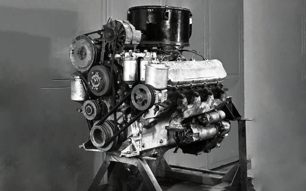

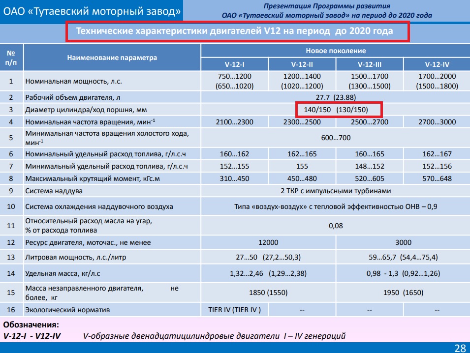

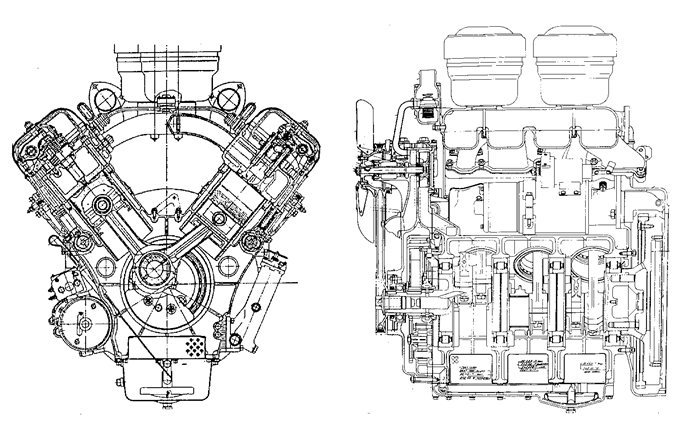

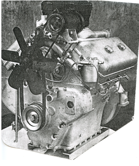

P.S.    Интересно  ,  были  ли  попытки  создать  V12  на  базе    Тутаевского  V8   140Х150  ???
Отредактировано powermax (Вчера 10:24:33)
Были и даже по некоторым данным были отлиты БЦ, но дальше все вместе с перспективными двигателями V8/12 и КПП растворяется как бумага в олеуме. Приходит Ростех с КАМАЗом и все идет в задницу.
http://upforme.ru/uploads/000a/e3/16/1179/188813.jpg

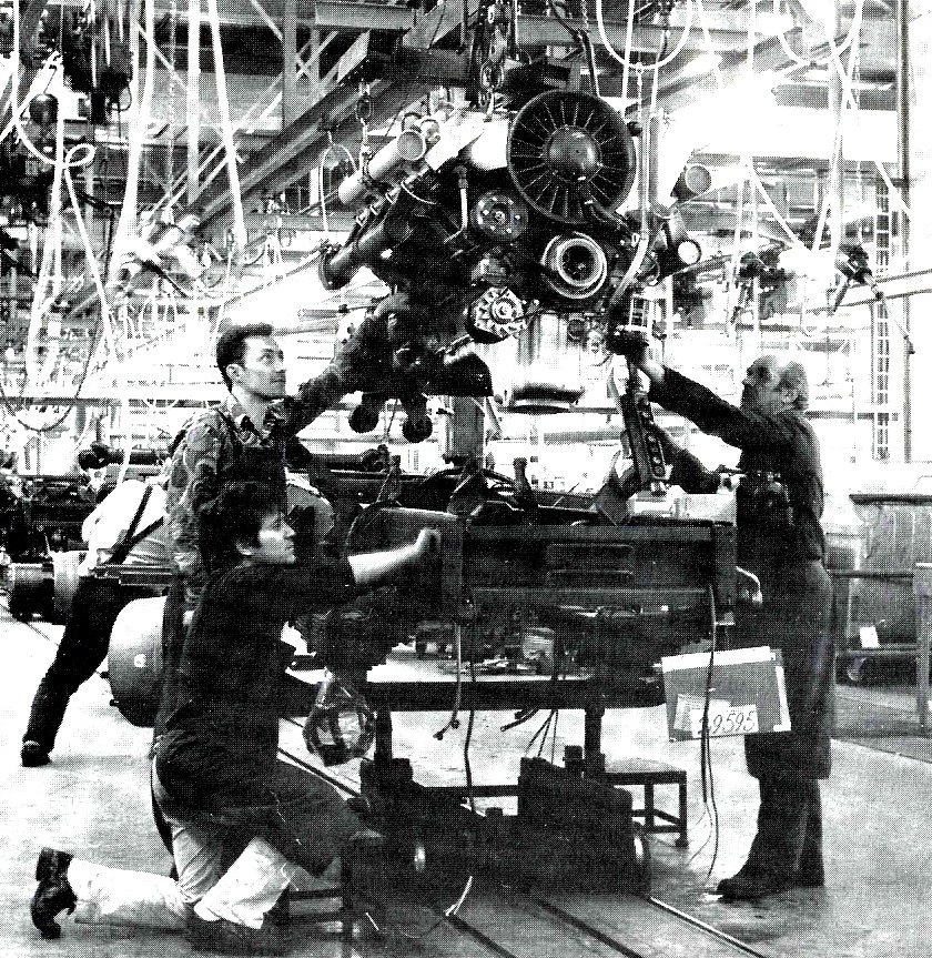

MTU 873, ставший прошлым
Да, задумка была интересная. Но в реальности воздушного охлаждения наддувочного воздуха для форсированных вариантов есть сомнения.

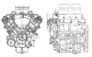

Да, из истории как мы приходили к тупику. Был такой товарищ как Брилинг Николай Романович, учился в том числе и в Германии. Ну я в свое время хотел поступать в МАДИ (завалил математику), и там для абитуриентов лежала масса интересных книг и буклетов некоторые из них я подрезал.
Крч. в 1955 году в НАМИ появился известный всем тов. Липгарт Андрей Александрович, у которого уже тогда был большой "вес" в научной среде и заварилась каша по созданию нового дизельного ДВС. Были два КБ - Чистозвонова (НАМИ-019, он же ЯМЗ-236) и ОКБ Брилинга с ДБ-67/69.
А началось все с того что под руководством Брилинга создали ДБ-64 и воткнули его в ЗИС-151 который пахал зачастую с массово-габаритной моделью  орудия, и ресурс вышел почти на 1 млн км. И тут Липгарт захотел получить свои лавры и оформить совместное авторство над ДВС ДБ на которые АН СССР выдвигал Брилинга на соискание Госпремии, Брилинг отказался, с Липгартом отношения строились и так не ладно, то после отказа пошли в разнос. В итоге под давлением Липгарта был принят в пр-во НАМИ-019 который как сетовал Липгарт "один в один" с лучшими западными образцами.... Ну и финал. Просрано масса изысканий по мат и тепловому балансу, расчетов и разработок систем наддува как от вала так и от выхлопа.
И цитата из той книжки которая сейчас есть на сайте МАДИ:
Так, если двигатели ДБ были быстроходными с коротким ходом поршня, то двигатель НАМИ-019 был тихоходным с увеличенным радиусом кривошипа и длиной шатуна. Если у ДБ было по четыре клапана на цилиндр, то у двигателя НАМИ было двухклапанное газораспределение, узкая, смещенная от оси цилиндра камера сгорания, а также смещенный от осей цилиндра и камеры сгорания четырёхсопловый распылитель с большим диаметром отверстий и, как следствие, с несимметричным объемно-пристеночным процессом смесеобразования. В этом случае невозможно обеспечить оптимизацию условий сгорания всей порции топлива, повышение экономичности и снижение токсичности выпускных газов. Впрыскивание топлива, в отличие от двигателей ДБ, осуществлялось системой топливоподачи разделенного типа (насос-трубопровод-форсунка), не обеспечивающей достаточно высокого давления. Принятые конструктивные решения ставили перед собой одну цель: любой ценой оттеснить и поставить в невыгодное положение конкурента – ОКБ и его руководителя Н.Р. Брилинга.
ДБ-67 без ТКР 180 сил 2800 об мин
http://upforme.ru/uploads/000a/e3/16/1179/t500320.png

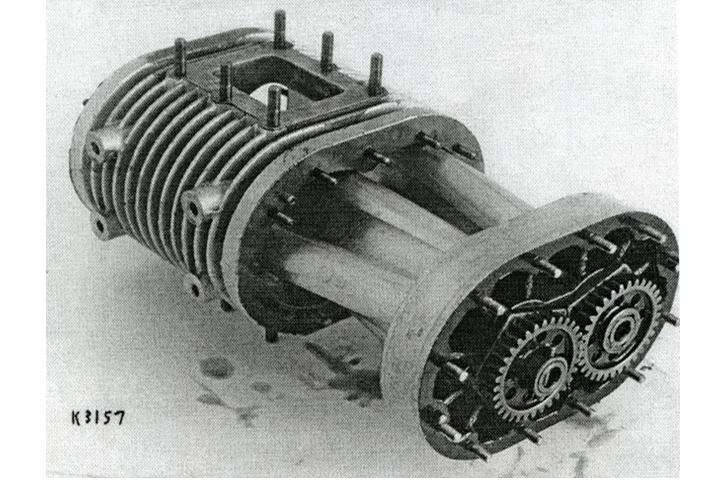

Приводной объемный малогабаритный нагнетатель для наддува двигателя ДБ-43.
http://upforme.ru/uploads/000a/e3/16/1179/t645798.png

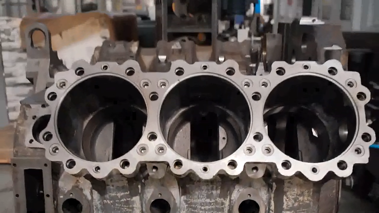

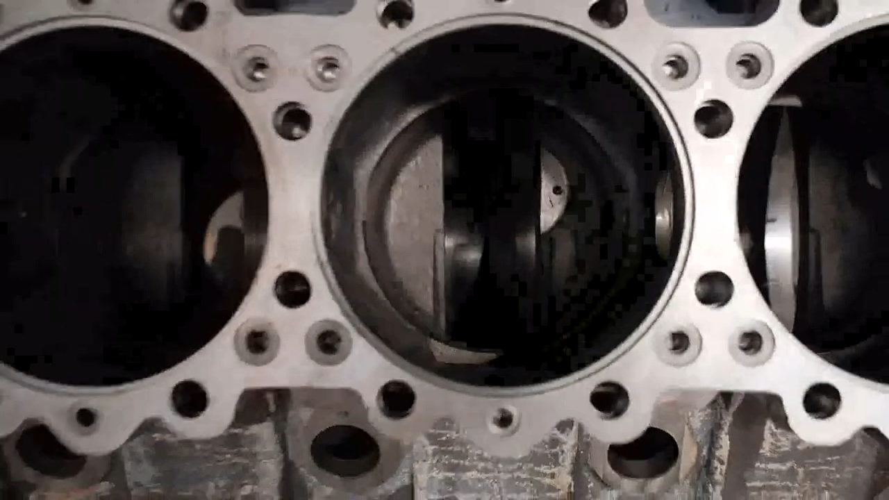

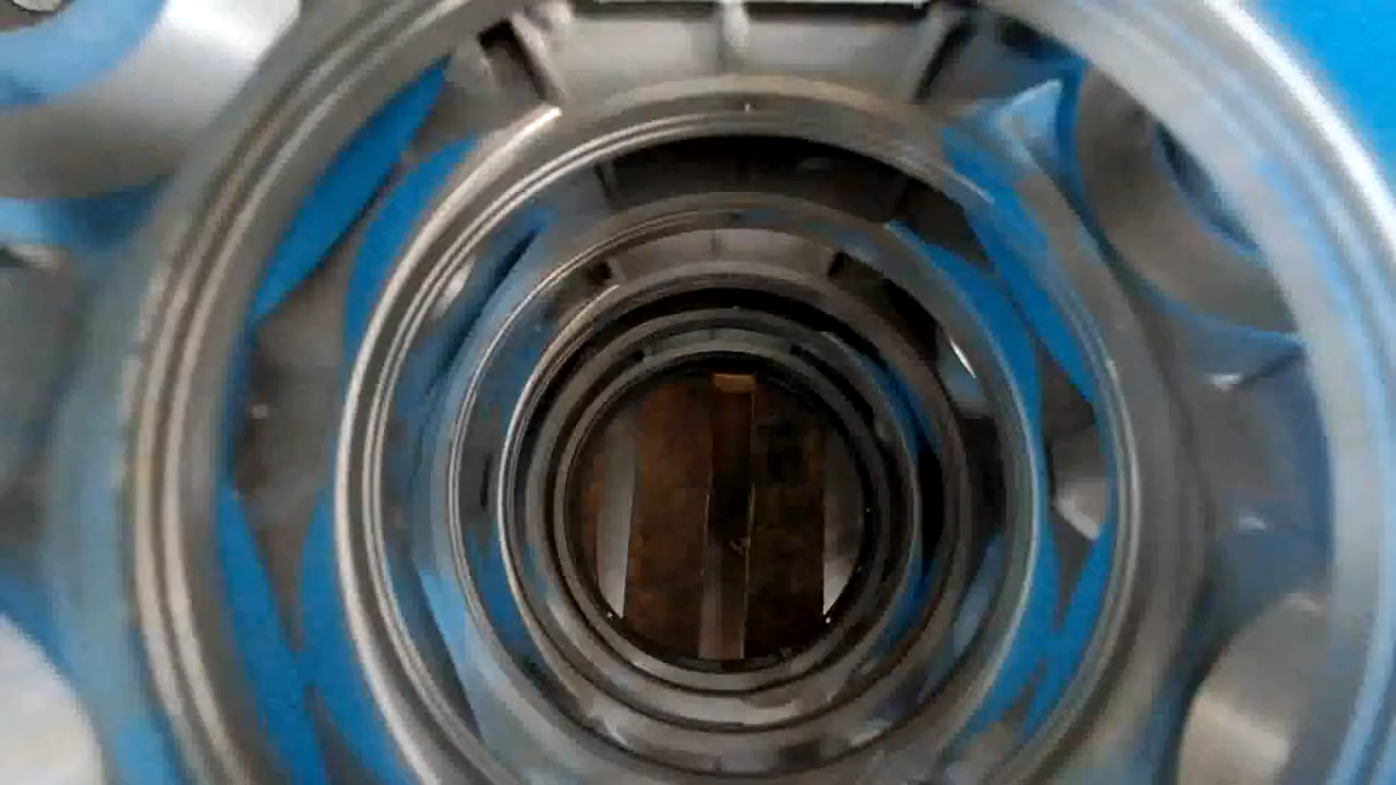

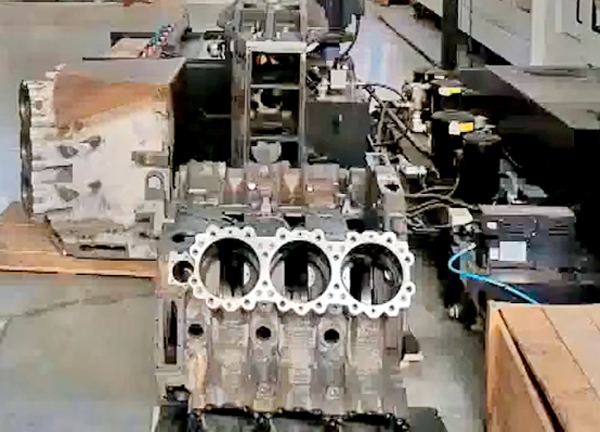

Тоннельный блок-картер дизелей типа 2В.
http://upforme.ru/uploads/000a/e3/16/5036/t207655.png
http://upforme.ru/uploads/000a/e3/16/5036/t346159.png
http://upforme.ru/uploads/000a/e3/16/5036/t885578.png
http://upforme.ru/uploads/000a/e3/16/5036/t266198.png
http://upforme.ru/uploads/000a/e3/16/5036/t494092.png

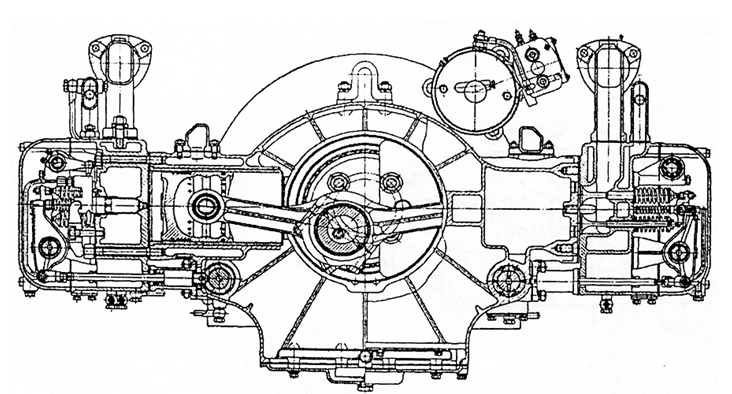

Для поддержания остатков БМД-4 и Спрутов делают?
229
Это Х12
230

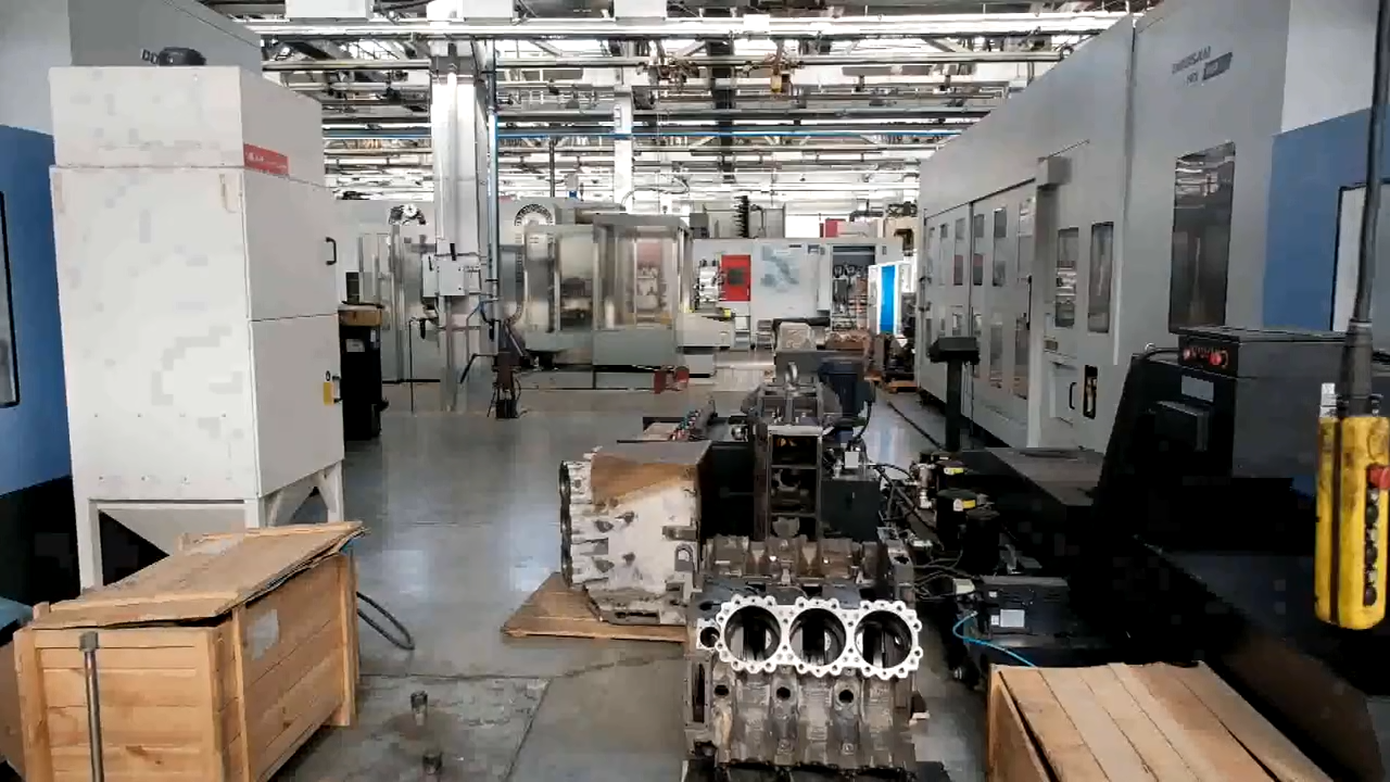

В цехах по сути ветер гуляет. На БТМ работы больше.
231
Это Х12
Так точно.
В нижнем краю кадра виден третий ряд цилиндров.

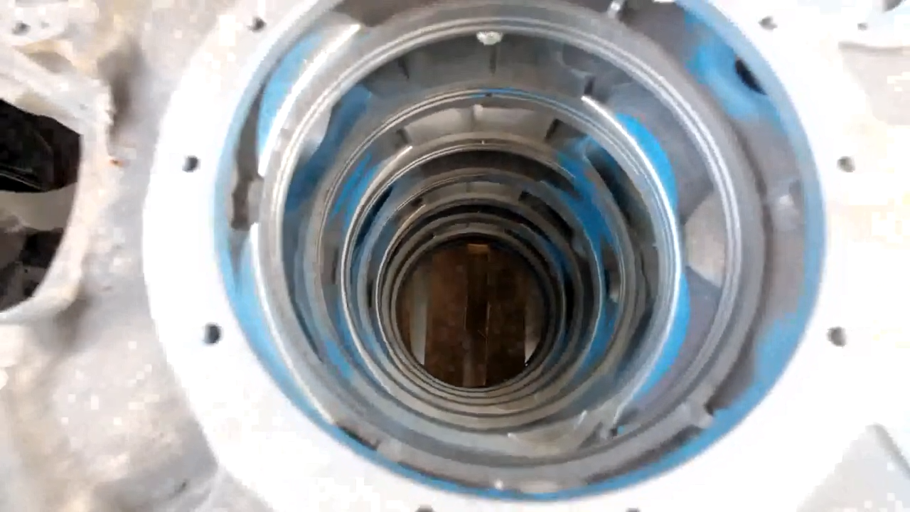

http://upforme.ru/uploads/000a/e3/16/5036/653738.jpg
Наверное, лучше было сразу написать 2В-12, а не просто 2В.
А на втором плане, похоже, виднеется блок картер 2В-06-3В углом развала 60 градусов.
Отредактировано n0rm (2023-07-02 00:06:26)
И общая атмосфера деградации.

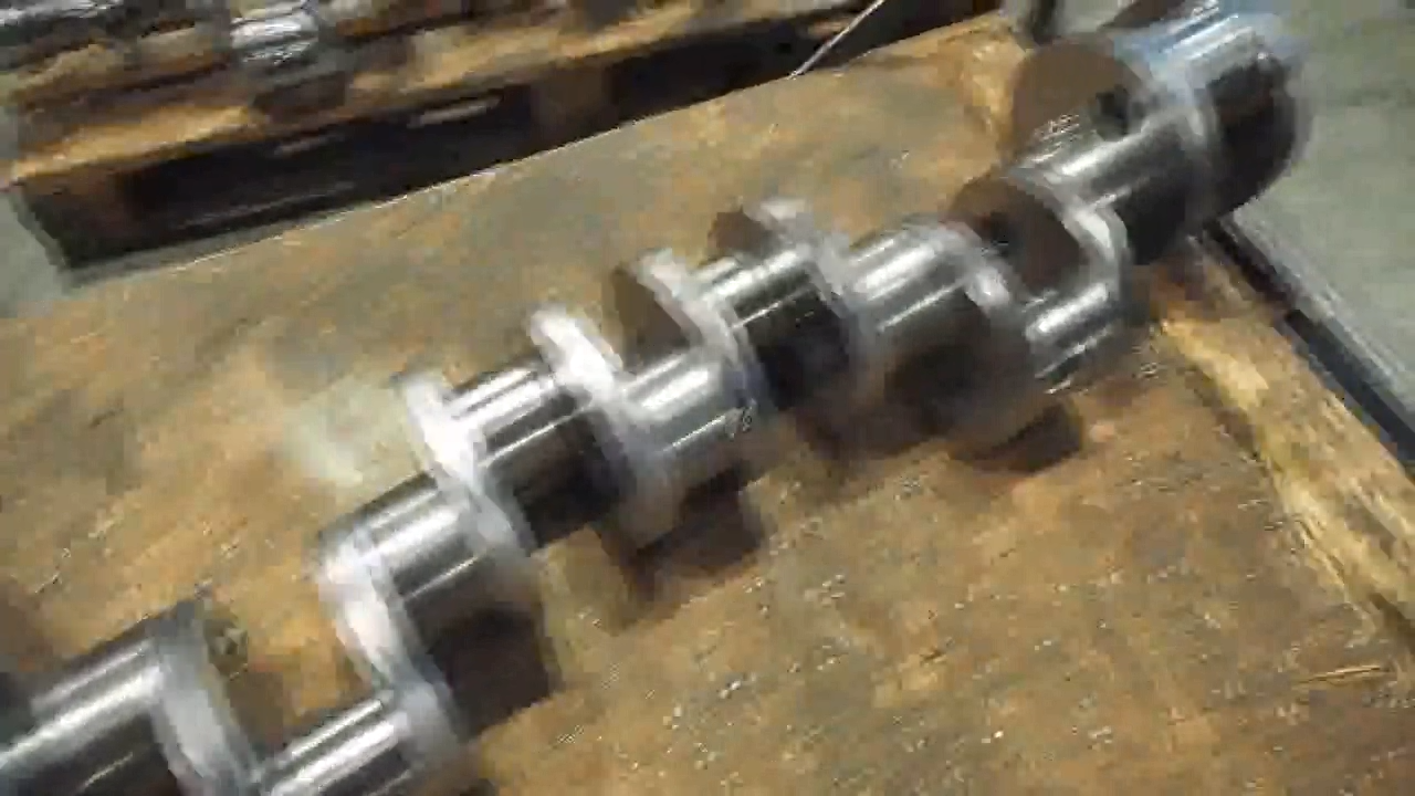

Снова мелькают удручающие съемки того, как геометрию стальных головок новых составных поршней для 2В контролируют в ручную. Поточной производственной линии, интегрированной с САПР на АРМ конструкторов нет. Как и в старые времена, производство идет по бумажным чертежам.
http://upforme.ru/uploads/000a/e3/16/5036/t108274.png
Т.е. стабильного качества нет и не будет.
Значение составного поршня при форсировании 2В-12 остается открытым вопросом.
С одной стороны, составной поршень еще в 70-е гг. позволил получить хорошую литровую мощность у харьковского 12ЧН15/16, но там не было прицепных шатунов.  У челябинского Х-образного 12ЧН15/16 прицепных шатунов 6. Шарнир прицепного шатуна изначально считался слабым местом даже при алюминиевых поршнях. Поршень со стальной головкой должен быть тяжелее. Это может создать дополнительную нагрузку на указанный шарнир.  Насколько я понимаю, именно из-за прицепных шатунов Х-образный 2В-12 резко теряет ресурс, когда частота вращения приближается к 2000 об/мин.
Отредактировано n0rm (2023-07-01 23:29:04)

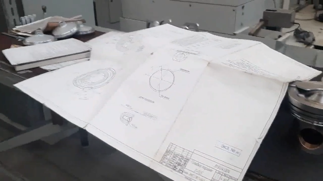

n0rm написал(а):
бумажным чертежам.
https://sun9-78.userapi.com/impg/ODgm6YXzV5GvqTZ4mGSaveGT4NNhdfo_dhu61A/8qqSoDMDYNk.jpg?size=1920x850&quality=96&sign=19e788ffa193bf00df4574a71b3ff64c&type=album
там вон на стене над башней висит бумажный чертеж, зачем ?

Поверь у нас ...ое предприятие и конструктора делают все на кульманах, потом все переводится в комп и далее в подразделения завода.
Про ДВС Т-800 - ясен х*й что мотор Уральского турбомоторного завода, махину в 103 тонны даже херня 1130 л.с нихера не потянет.
Составной поршень и шарниры - не проблема.
ПРОБЛЕМА во всем Х12 - к примеру потекла прокладка "нижней" части голов - че делаем, из за хуйни вытаскиваем всю СУ. Бред
237
С тем, что доступ к нижним рядам цилиндров может быть проблемой я согласен. И добавлю, что Х-образная компоновка сложна при сборке.
Проблемы с прокладками  под головкой цилиндра нет, т.к. нет самих прокладок. По замыслу Бутова головка цилиндра из алюминиевого сплава напрессовывается на стальную гильзу цилиндра и они образуют единый узел. Затем этот узел устанавливается в блок-кратер.
