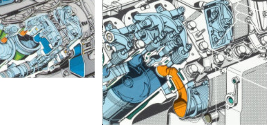

Выложите  пожалуйста  чертёж  камеры  сгорания  .
http://upforme.ru/uploads/000a/e3/16/80/t866146.jpg
156
Слева 883, справа 870.http://upforme.ru/uploads/000a/e3/16/80/t507365.jpg

Владимир К написал(а):
Слева 883, справа 870.https://upforme.ru/uploads/000a/e3/16/80/t507365.jpg
Спасибо!

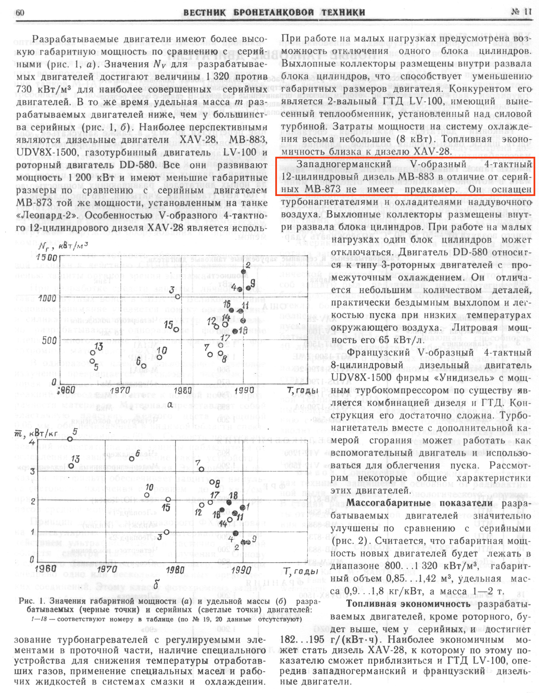

ВБТ №11 за 1989 год
https://upforme.ru/uploads/000a/e3/16/5036/t122401.jpg
Кстати, головки цилиндров у 883 из серого чугуна. Совсем сермяжно, но работает. У 2В-12 наоборот.  :)

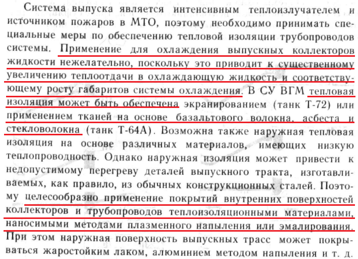

Сталь   20Х23Н18  - рабочая  температура  1 000  градусов  до  10  000  часов  работы ,термолента  RTER-00003533  -  рабочая  температура  до  1 200  гр. (  пишут  вроде  производится  в  России ) .
Рабочая  температура   выхлопных  газов  -  700-750  гр. ,  максимальная  кратковременная  (  несколько  секунд  )   -  900-950 гр. (  иначе  сгорят  или  клапана  или   перегородки  на  двухтактнике ) .
