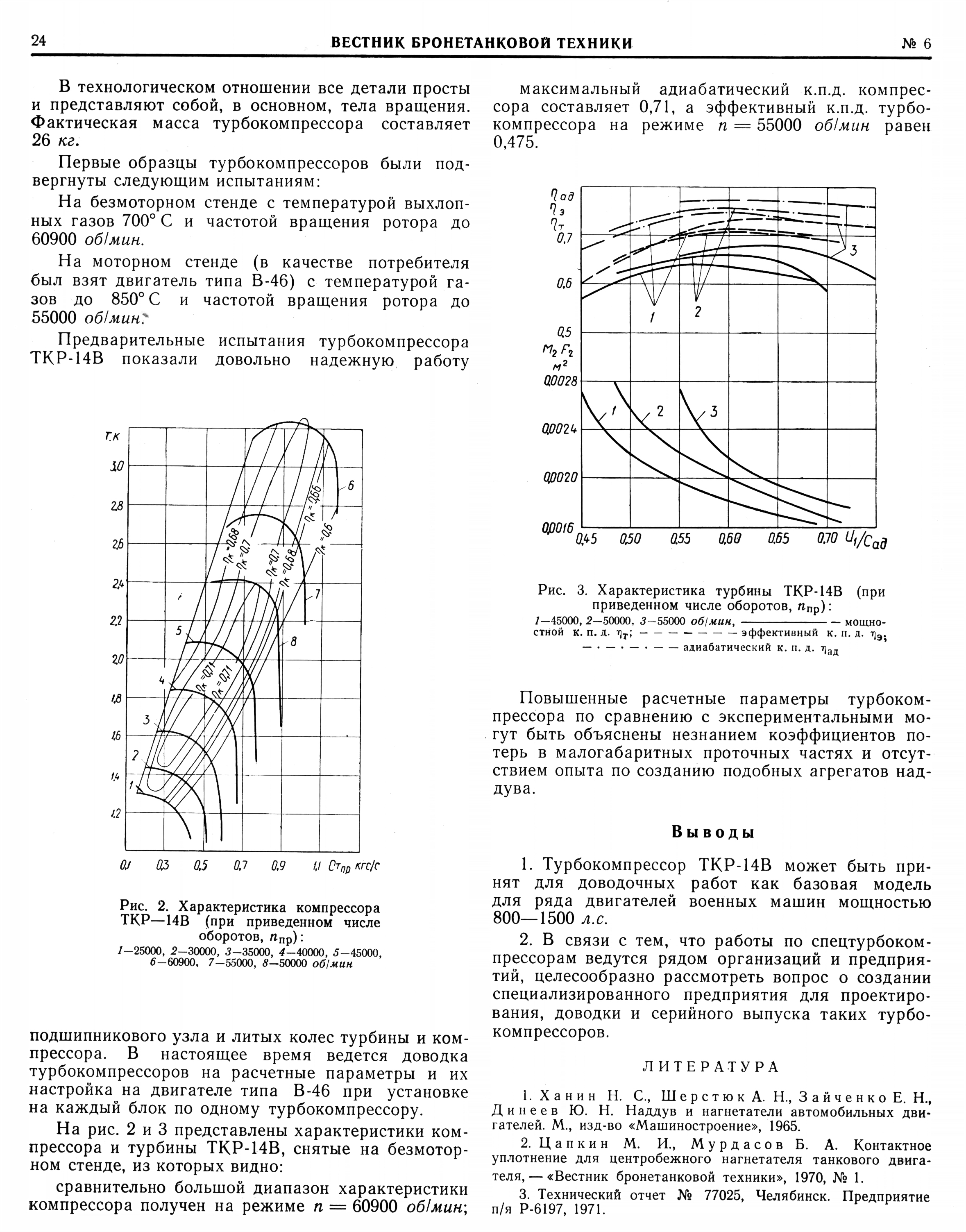

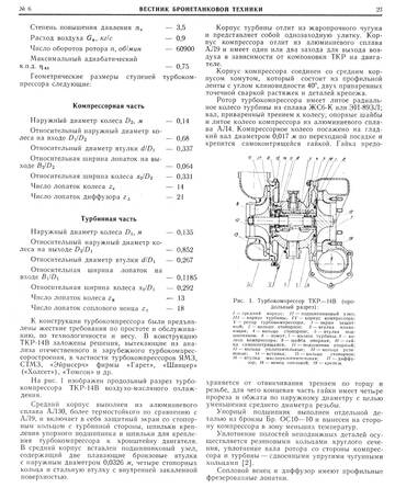

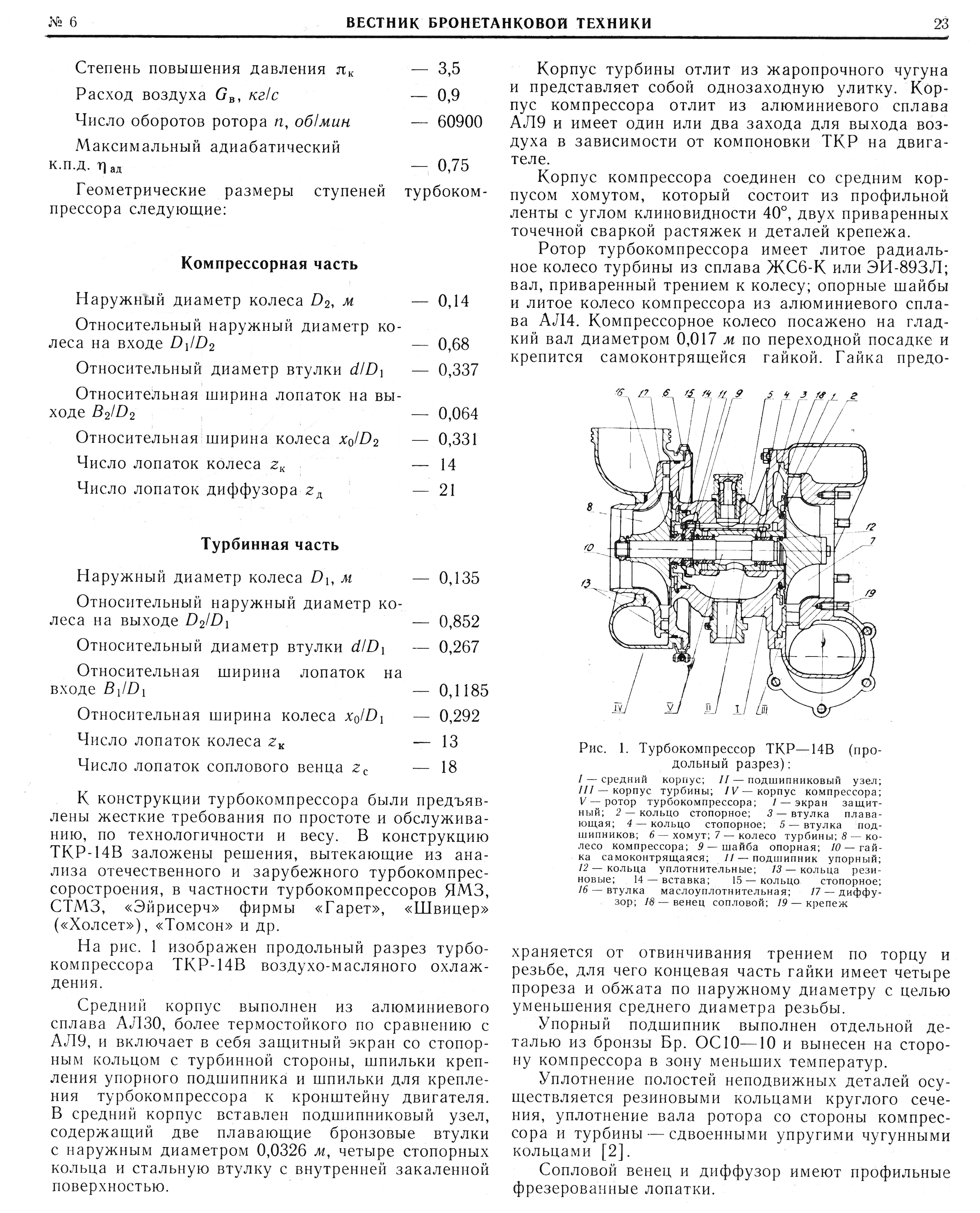

Для справки статья о ТКР-14В. Агрегат предназначен для дизелей мощностью до 1500 л.с. Важно, что в среднем корпусе циркулирует только масло. В отличии от ТКР-11 для 2В-06-2С у ТКР-14В вредной водяной полости нет.
https://forumupload.ru/uploads/000a/e3/16/5036/t76441.jpg
https://forumupload.ru/uploads/000a/e3/16/5036/t434120.jpg
https://forumupload.ru/uploads/000a/e3/16/5036/t941094.jpg

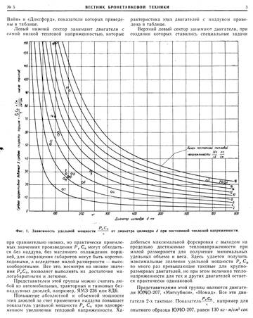

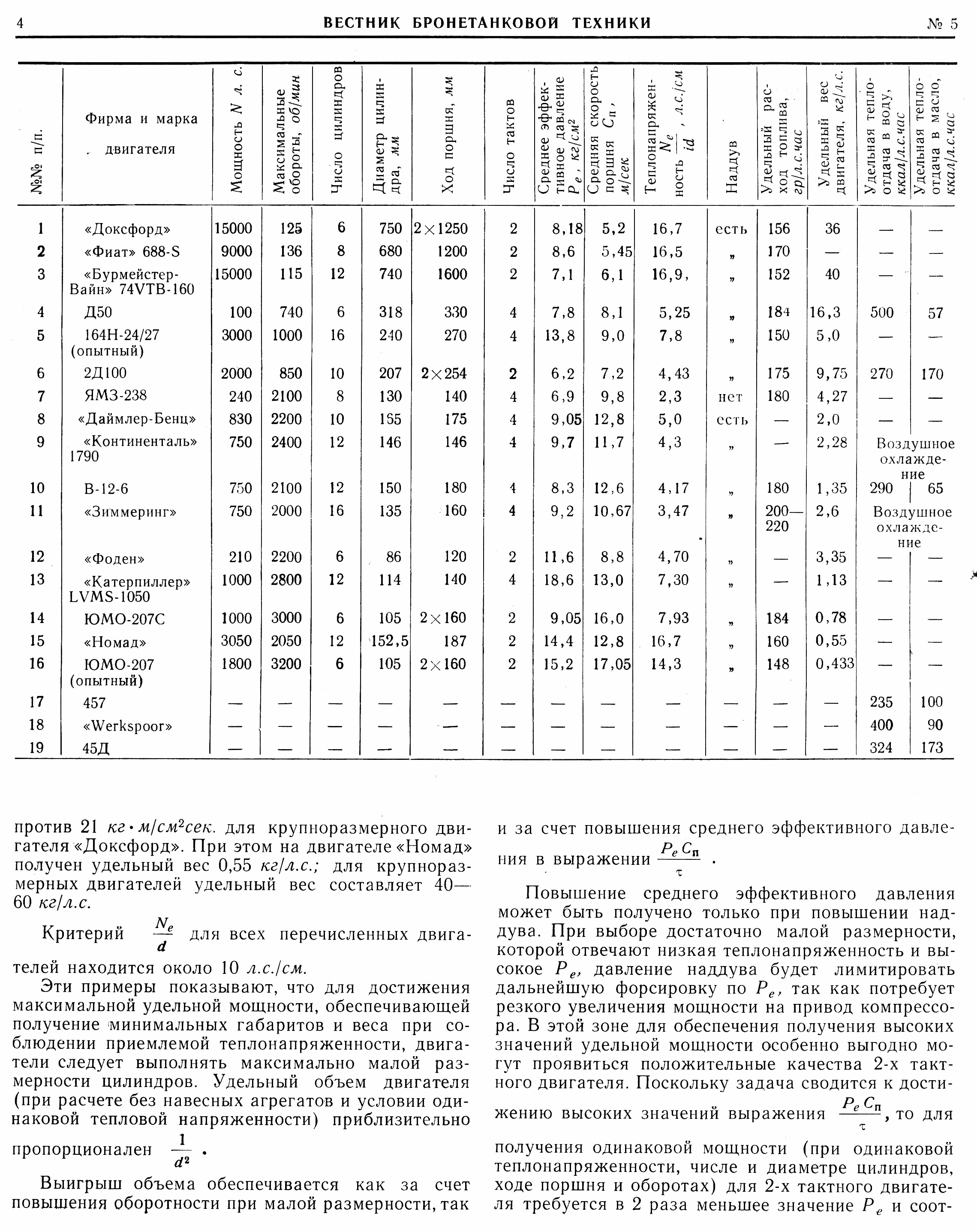

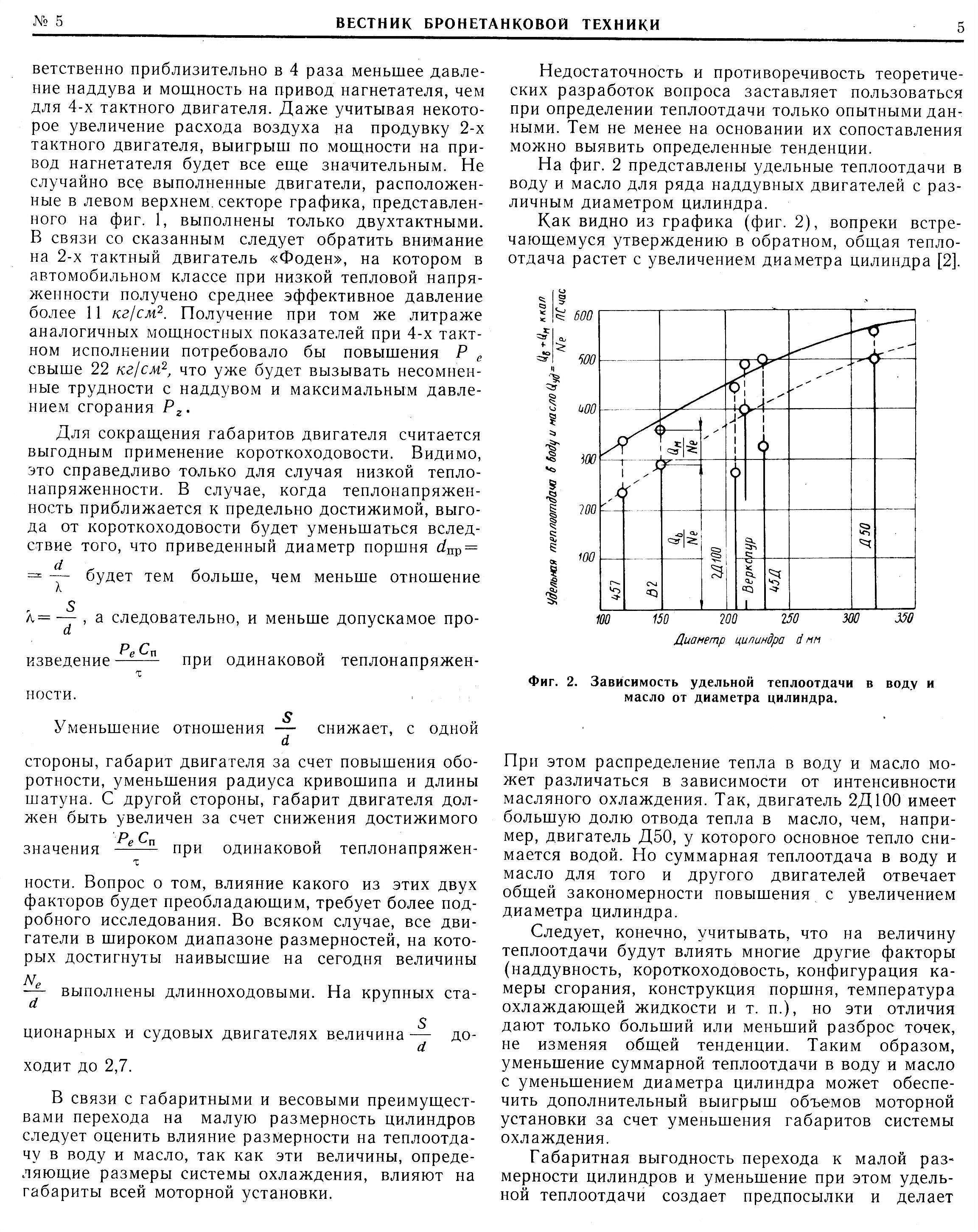

https://forumupload.ru/uploads/000a/e3/16/5036/t95075.jpg
https://forumupload.ru/uploads/000a/e3/16/5036/t953675.jpg
https://forumupload.ru/uploads/000a/e3/16/5036/t812355.jpg
https://forumupload.ru/uploads/000a/e3/16/5036/t806207.jpg
https://forumupload.ru/uploads/000a/e3/16/5036/t673652.jpg
https://forumupload.ru/uploads/000a/e3/16/5036/t925705.jpg
142
Прочёл  эти  Хотелки  1967  года  ...
"  Для  получения  максимальной  объёмной  мощности  и  минимальных  объёмов   силовой  установки -  комплекс  мероприятий  :
- малая  размерность  цилиндра  при  достаточной  длиноходности ;
- многоцилиндровость при  V  и  Х  схеме ;
- турбонаддув ;
- двухтактный  цикл ;
- воздушное  охлаждение ;
- создание  семейства ;
Что  имеем  через  45  лет  :
- MTU-883    кроткоходный   144Х140  ;
- много  цилиндров  при  V    образности  ,  однако  вместо  оптимального  угла  60 гр.  для  V12  ,  выбран  угол  90гр. ;
-  турбонаддув ,  причем  на  каждую  сторону ;
- ЧЕТЫРЁХтактный  цикл  -  двухтактник  ушёл  в  историю ;
- водяное  охлаждение  - воздушник  ушёл  в  историю ;
-  создание  семейств  -  ну  это  полным  ходом .
На  СЕГОДНЯ     MTU-883    является  самым  продвинутым  танковым  мотором  ,  который  стараются  по  возможности  ВСЕ  ,  скопировать ...  Да  ,  у  него  ещё  и  форкамера  ,  наддув  3.5  кг.  В  общем  одни  недостатки  ! :D
143

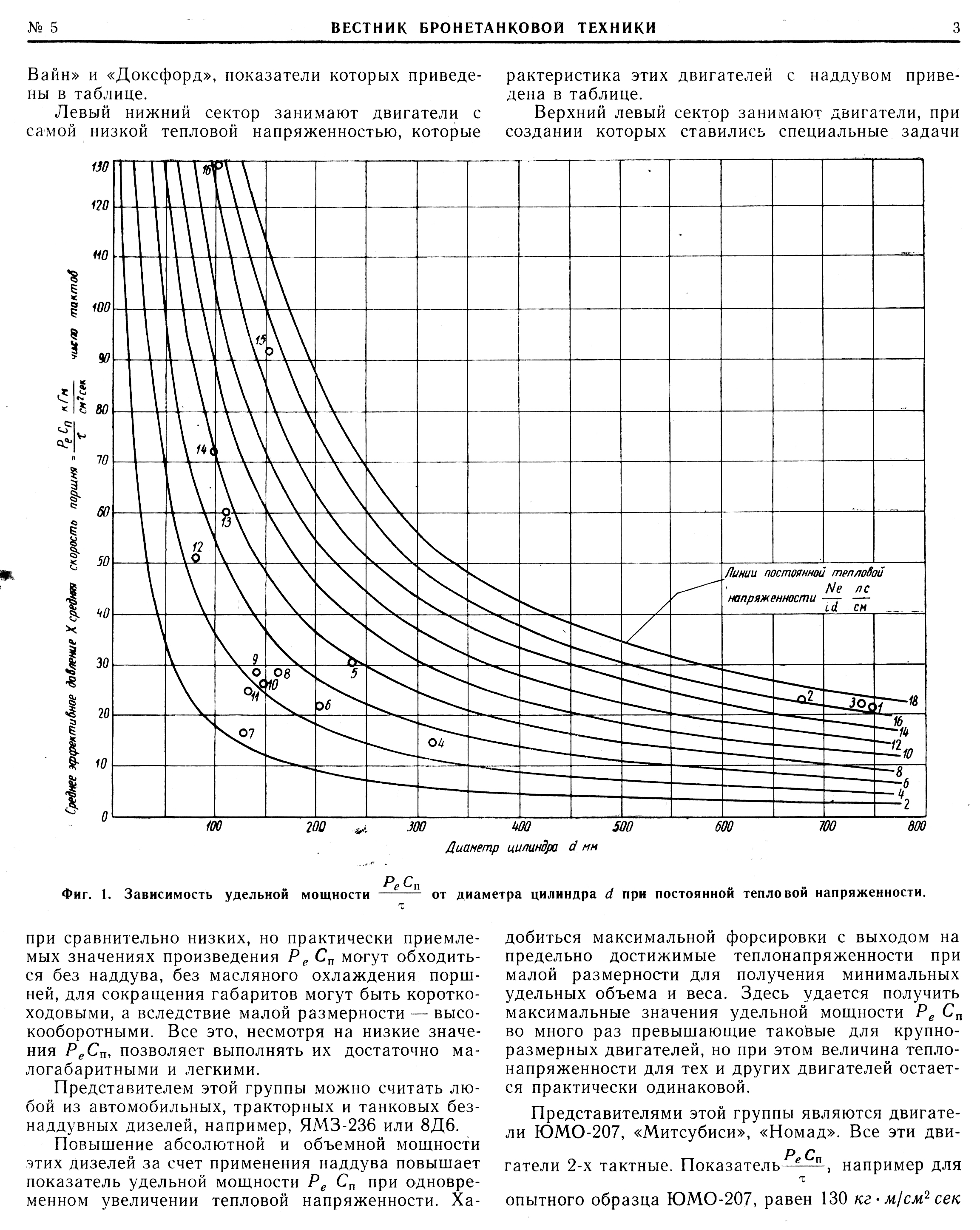

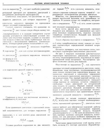

«Чайка» и ЯМЗ-780
Есть в металле сейчас. В 1967 году тоже было.
Тем не менее, 144 мм меньше 150.
однако  вместо  оптимального  угла  60 гр.  для  V12,  выбран  угол  90гр
По-видимому, при разработке 883 минимизация высоты была важнее оптимальной кинематики. В связи с этим мотор получился менее моментным, чем можно было ждать от этой монументальной конструкции.
Кстати, помимо неоптимальной кинематики у 883 отсталый нижневальный ГРМ.
Возможно, он покажет свои преимущества при внедрении мехатронного ГРМ.
Теоретически, воздушное охлаждение - самый заманчивый вариант. Лучше только адиабатный дизель.
