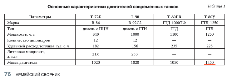

3. В табл. 1 на стр. 76 записано, что масса ГТД-1250 равна 1450 кг (!). Такая цифра применительно к данной турбине встречается мне впервые.
https://upforme.ru/uploads/000a/e3/16/5036/438277.png

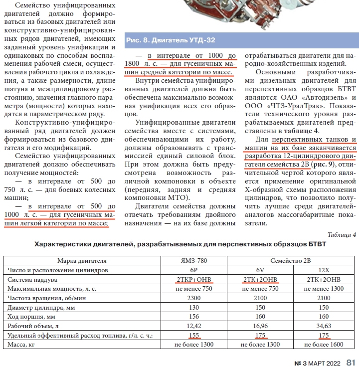

https://upforme.ru/uploads/000a/e3/16/5036/571264.jpg
Некто Макоколюев с соавторами утверждают, будто двигатели в диапазоне от 500 до 1000 л.с. предназначены для легких ГМ. И сразу после этого утверждается, что диапазон от 1000 до 1800 л.с. отведен для средних ГМ.
До публикации обсуждаемой статьи все существующие источники утверждали, что семейство «Курганец» с дизелем мощностью 750 л.с. это средние ГМ, а семейство «Армата» мощностью 1500 л.с. это тяжелые ГМ. Т.е. в части классификации техники данный труд претендует на революционность.
7. В табл. 4 есть грубая ошибка в характеристиках ЯМЗ-780. Вместо двухступенчатого наддува указано 2 ТКР. Кроме того, удельный расход топлива не соответствует показателю 165 г/л.с.*ч, заявленному ЯМЗ.
8. В той же табл. 4 ошибка в части, касающейся наддува 2В-06-3. Макоклюев пишет о двух турбокомпрессорах и рядом с этими словами помещает изображение дизеля V6 c одним компрессором. Вероятной причиной указанного противоречия можно считать непонимание авторами отличий 2В-06-2 и 2В-06-3.
Там же написано, что перспективные образцы семейства 2В имеют удельный расход топлива 175 г/л.с.*ч. Но не уточняется, режим работы при таком расходе. При этом в публикациях ЮУрГУ говорится, что удельный расход  175 г/л.с.*ч соответствует режиму максимальной мощности, при работе по внешней характеристике удельный расход топлива составляет 165 г/л.с.*ч. Т.е. шайка коллектив во главе с Макоклюевым в части удельного расхода топлива перспективных образцов 2В пишет не корректно.
Это, я так понимаю, масса моноблока. А сам двигатель -- 1050 кг.
93
Похоже, что да. Но посмотрите на столбец  ГТД-1000ТФ. Там указана масса самого ГТД, т.е. каноничные 1050 кг. Т.е. авторы, пытаясь обобщать сведения, искажают их.
94
Так и есть. Для ГТД-1000ТФ масса двигателя/моноблока -- 1050/1429 кг.
95
Согласен

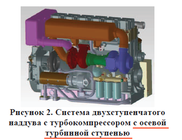

98
поверхностный обзор
Как видим, поверхностный подход стал причиной грубых ошибок, скомпрометировавших трехглавый авторский коллектив :)
99
n0rm написал(а):
Требуется замена центробежной турбины на более эффективную осевую.
это сомнительно, на осевых получать хорошее давление сложно.
100
n0rm написал(а):
https://tvzvezda.ru/news/201509131222-qlkq.htm
Требуется замена центробежной турбины на более эффективную осевую как это сделано сейчас на ЯМЗ-780 и так как это делалось ранее при совершенствовании двухтактных дизелей харьковского производства.
Честно  говоря  ,  на  ЯМЗ-780   не  увидел  ОСЕВУЮ   турбину  (  на  фото   простая  "  улитка "   центробежная )
По  6ТД-2   -  пишут  ,  что   двухступенчатая   ОСЕ-ЦЕНТРОБЕЖНАЯ   ,  для  того  ,  чтобы  догнать  до  4.4  кг.см.кв  избытка  воздуха ...
  Охлаждение  самой  Турбины   на  требует   сколь  значительного  увеличения  системы  охлаждения  ,  в  отличии  от  охлаждения  выпускных  коллекторов ,  и  ей  можно  пренебречь .
https://upforme.ru/uploads/000a/e3/16/1725/t262298.jpg
Отредактировано powermax (2022-03-12 10:24:25)
101
Это действительно так. Спасибо, что поправили. Тем не менее, вариант форсированного Р6 с осевым компрессором исследовался НАМИ.
https://upforme.ru/uploads/000a/e3/16/5036/76233.png
на фото простая "улитка" центробежная
какой дизель изображен на фото?
(По 6ТД-2-пишут, что двухступенчатая ОСЕ-ЦЕНТРОБЕЖНАЯ, для того, тобы догнать до 4.4 кг.см.кв избытка воздуха
Но КПД осевой турбины больше
Почему?
ей можно пренебречь
любое пренебрежение означает снижение КПД

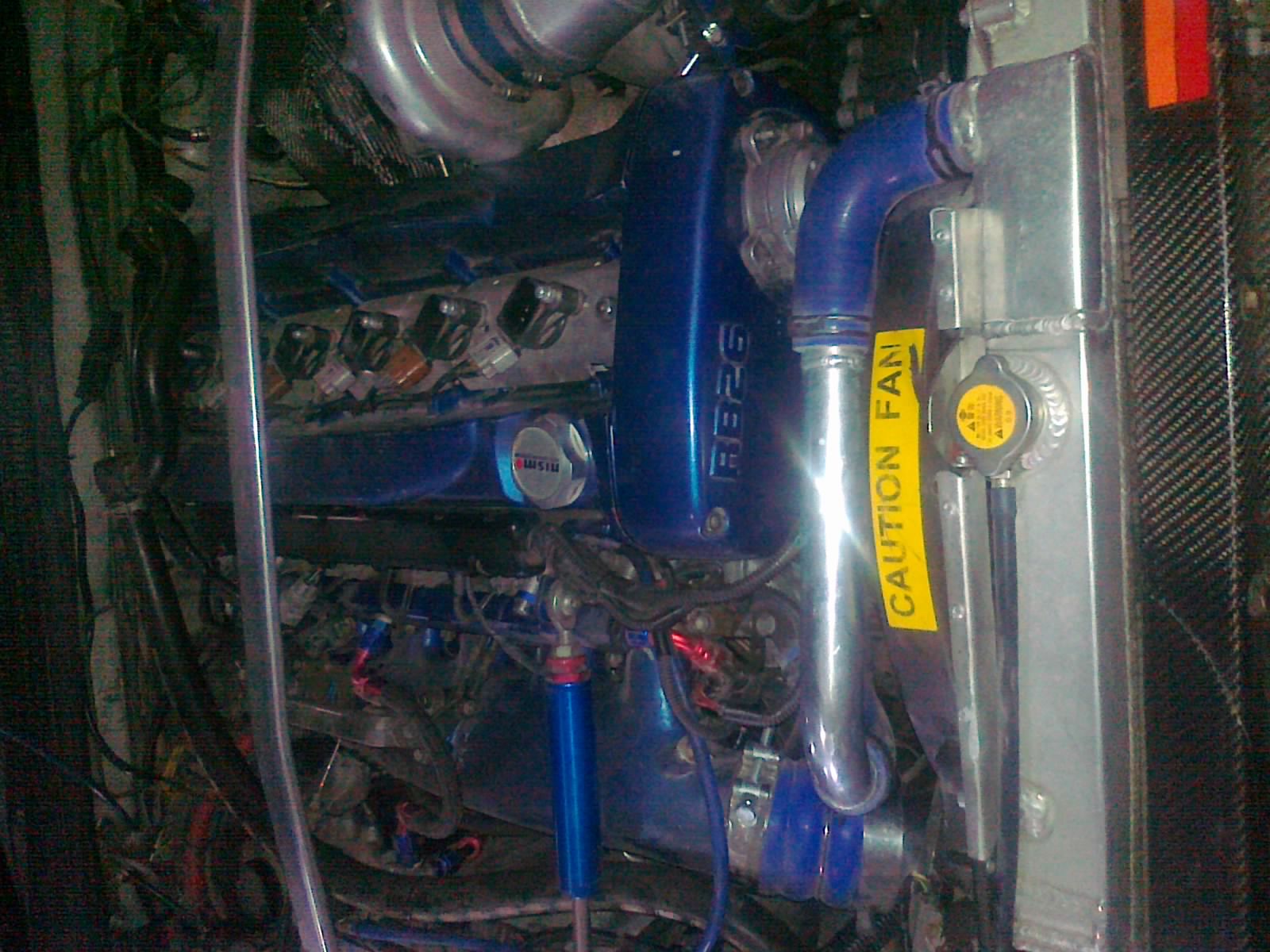

  ФОТО  официального  сайта  ЯМЗ  .   В  институтах  много  чего  исследуют  ...  Никто  не  спорит  о  КПД  ,  однако   осевая  турбина  будет  больше  по  размерам  (  особенно  если  будет  надувать  4.4  кг  избытка  воздуха ).
На  приведенном  мной  фото   турбина  Т-88   до  950-1000  л.с.  Досталась  с  машиной   БЕЗ  водяного  охлаждения  (  дула  где-то   1.4-1.6  кг на  моторе  2.6  литра ,  мощность  примерно  600 сил),  после  усовершенствования   мотор  стал  3.4  литра  ,  давление  сбросили  до  0.7-0.8  кг  ,  мощность  чуть  возросла  примерно  до  650-700  сил   сделали  охлаждение  турбины  -  по  системе  охлаждения  изменений  не  заметили .
Охлаждение  сделали  для  того  ,  чтобы  масло  проходящее  через  турбину  не  так  сильно  грелось и  не  теряло  своих  свойств  (  в  принципе  на  всякий  случай ) .

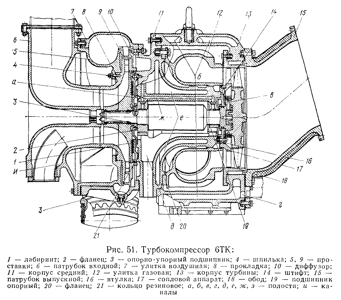

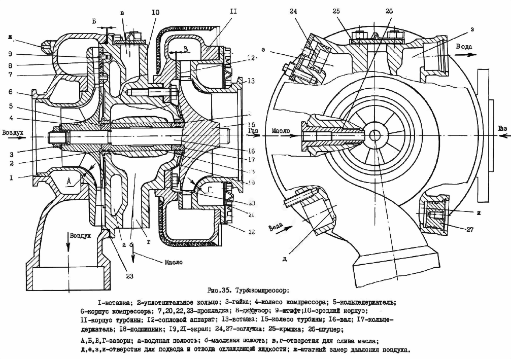

105
1. Казалось, что по ЯМЗ-780 консенсус уже был достигнут ранее.

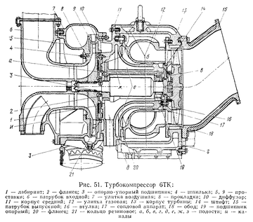

2. ТКР, созданные в СКБ «Турбина» для 2В своеобразны. По замыслу авторов, ОЖ, циркулирующая в полости а среднего корпуса 10, должна уменьшить нагрев воздуха от горячей турбины. При этом теплоизоляция горячего корпуса турбины 11 от среднего корпуса 10 отсутствует, из-за чего отработавшие газы передается в масло, циркулирующее в полости б.
https://upforme.ru/uploads/000a/e3/16/5036/t550063.png
Вид этой конструкции рождает предположение о незнании разработчиками теплозащитных материалов. Данную гипотезу опровергает факт наличия теплозащиты в созданном «Турбиной» ГТА-18А.
https://upforme.ru/uploads/000a/e3/16/5036/t504976.png
Т.е. объективные технические причины для передачи тепла с ТК в СО на дизелях типа 2В отсутствуют.

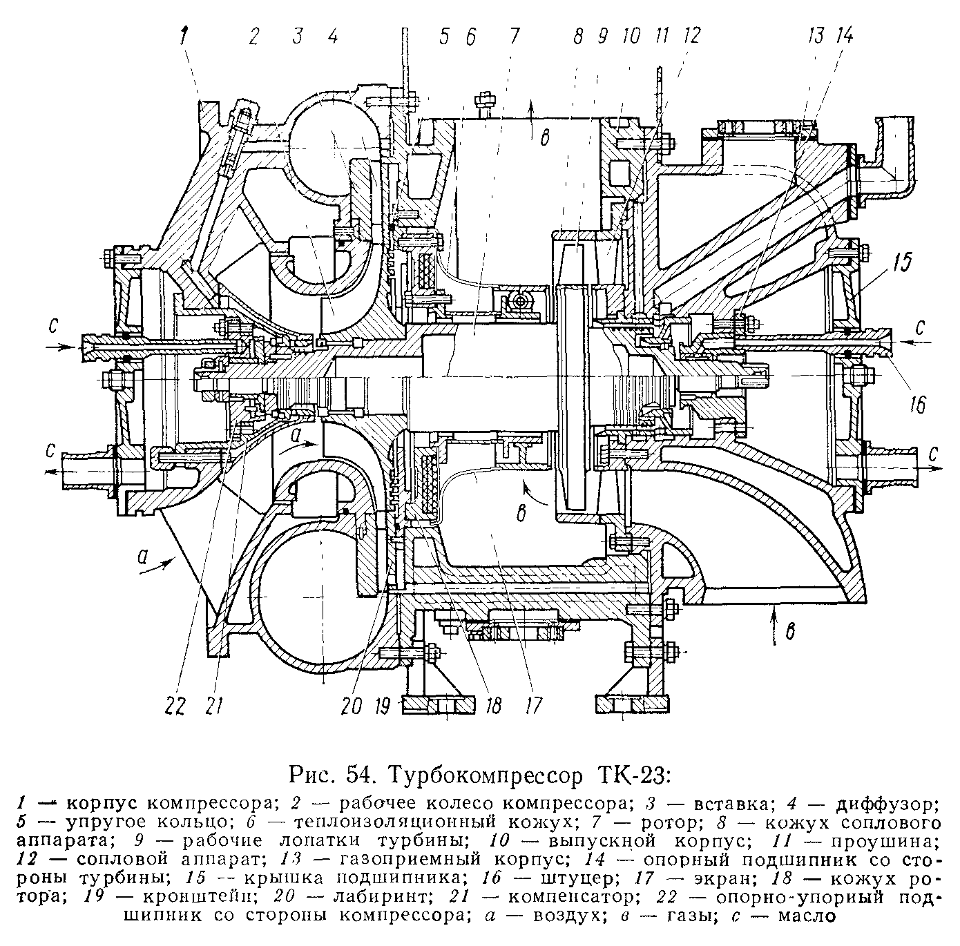

3. Важно, что в агрегатах турбонаддува возможны различные комбинации принципов работы турбины и компрессора. Например, осевая турбина может сочетаться с центробежным компрессором. Такая схема была внедрена еще в 60-е годы на дизелях типа Д49 виде одноступенчатых и турбокомпрессоров 6ТК
https://upforme.ru/uploads/000a/e3/16/5036/t909748.png
и ТК-23,
https://upforme.ru/uploads/000a/e3/16/5036/t212977.png
а также двухступенчатого турбоагрегата 2ТНА.
Следует особо подчеркнуть, что в перечисленных компрессорах для тепловозов циркуляция ОЖ отсутствует. Т.е. при проектировании Д49 была исключено снижение КПД из-за передачи в ОЖ тепла, уносимого выхлопными газами.
Таким образом, можно сказать, что повышенная теплоотдача в ОЖ, названная основной проблемой семейства 2В, вызвана неоптимальностью системы охлаждения.

Второе  - ТКР не может дать проблемы с охлаждением, в связи с минимальной теплоотдачей.
Проблем с охлаждением нет. Проблема в потере КПД из-за повышенной теплоотдачи в ОЖ.
см. съемку Звезды
    вполне возможно, что там коллектора неохлаждаемые
охлаждаемые
