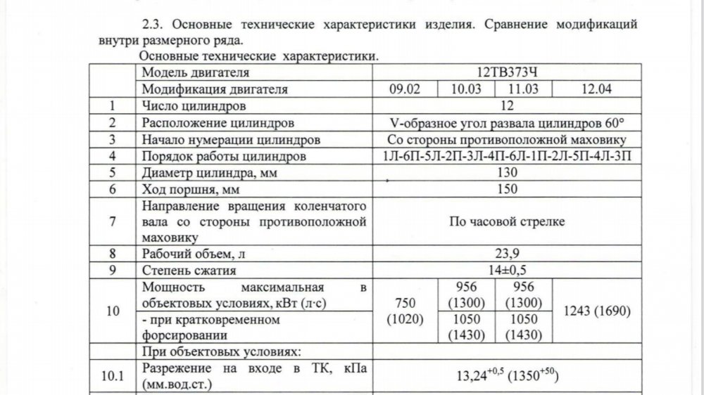

Интересная статья о разработке семейства двигателей "Чайка" - https://военное.рф/2020/Уралвагонзавод5/.
http://upforme.ru/uploads/000a/e3/16/2496/29500.jpg
